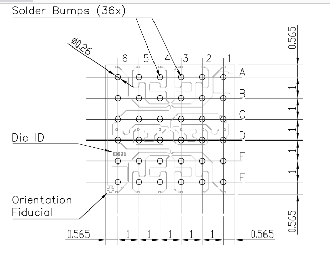

Hallo Zusammen, Ich verlöte bereits seit einigen Jahren diverse SMD-Footprints mit der "Bügeleisen"-Variante, dies sind meist QFN und deren ähnlichen Bauteile und mein Ausschuss ist relativ gering. Fairerweise ist aber auch zu sagen, das ich schon einige QFN's per Handlötkolben an den Seiten "repariert" habe. Nun benötige ich für mehrere Projekte ein Bauteil, welches nur als BGA verfügbar ist. Der Haken an der Geschichte ist, das ein Bauteil um 70€ kostet, zudem handelt es sich um optische Bauteile. Grössere Mengen Flussmittel und Handlötkolben sind problematisch. Nun wollte ich hier mal nachfragen, wie eure Erfahrungen mit BGA verlöten mittels "Bastlervarianten" gelaufen ist, und um allfällige Ratschläge. Das/Der BGA ist relativ gross dimensioniert. Pitch 1x1mm, Ballgrösse 0.26mm. Von 36 Bällen werden auch nur 6 gebraucht. Die restlichen sind elektrisch nicht verbunden. Die benötigten Pads sind C1/D1 (Anode), A1/F6 (Cathode), C6/D6 (Fastout) Habt ihr schon sowas gemacht? Braucht es bei BGA's denn zusätzlich noch Lötpaste, oder reichen die Bälle selbst? Ich hatte auch schonmal einen Beitrag online gesehen, wo empfohlen wurde, BGA's auf Vias zu setzen, also so das die Bälle quasi in der Bohrung liegen, und so eine optimale und einfache Positionierung möglich ist. Ist das ein real nützliches Szenario oder nicht?

OtasLab O. schrieb: > Das/Der BGA ist relativ gross dimensioniert. Pitch 1x1mm, Ballgrösse > 0.26mm. Von 36 Bällen werden auch nur 6 gebraucht. Die restlichen sind > elektrisch nicht verbunden. Die benötigten Pads sind C1/D1 (Anode), > A1/F6 (Cathode), C6/D6 (Fastout) MicroFJ−60035? Den 30035er habe ich mit SnBi-Lötpaste (um das Teil möglichst geringen Qualen auszusetzen), Heissluftfön und Thermometer verlötet. Allerdings kostet diese kleinere Variante "nur" ca. 20€.

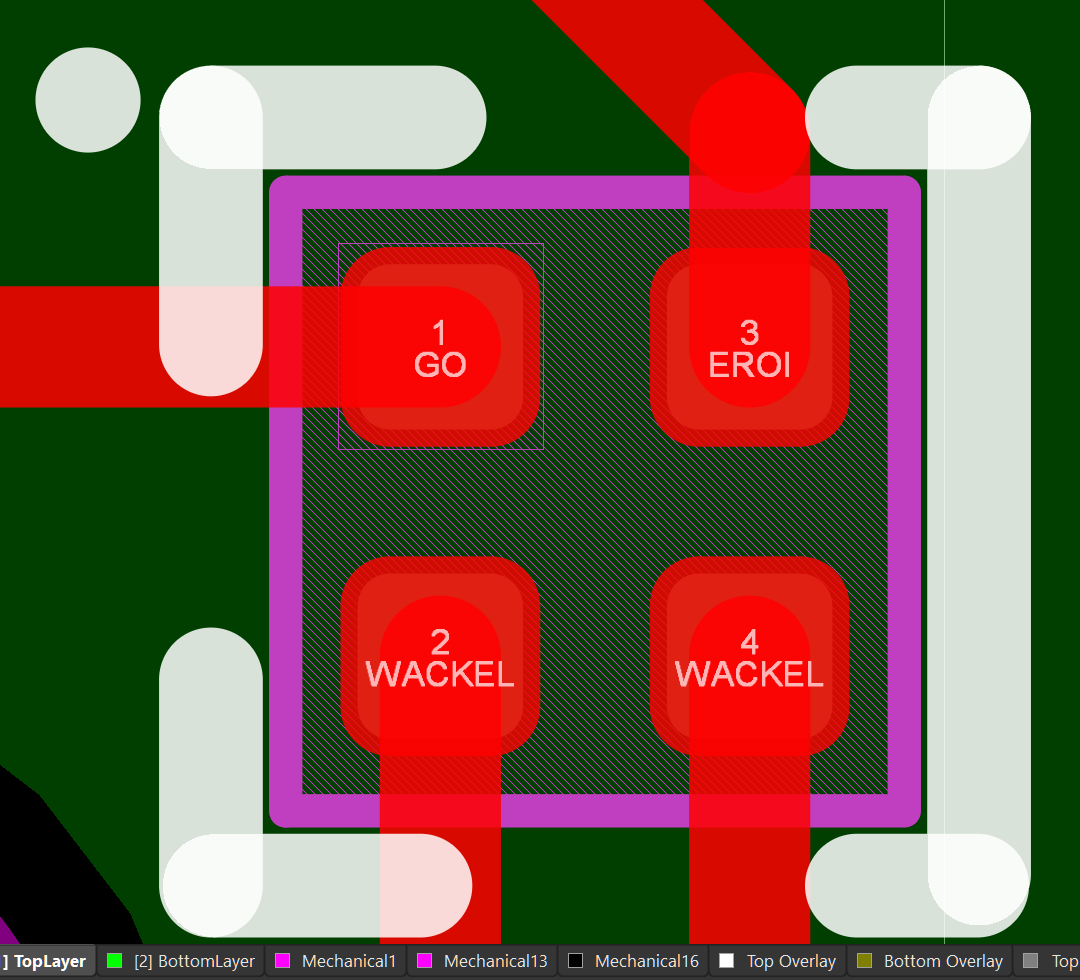

Kevin M. schrieb: > Soso, wo hast du diese Weisheit her? > > Beweisstück A (man beachte vor allem Figure 20): > > https://epc-co.com/epc/Portals/0/epc/documents/product-training/Appnote_GaNassembly.pdf Bei JLCPCB fällt es übrigens auf, wenn man den Lötstopplack bis aufs Pad zieht so wie es die AppNote fordert. Nach meiner Unbedenklichkeitserklärung wurde das so gefertigt und hat wunderbar mit Heißluft funktioniert. WIMRE habe ich das HAL-Zinn mit Lotsauglitze weggemacht. Das erzeugt eine ziemliche Buckelpiste. Das Altium-Decal gibt's bei EPC.

Maxe schrieb: > Bei der Recherche damals bin ich auch auf die Durchkontaktiermethode > gestossen, der Witz daran ist wohl, dass man das Bauteil damit von der > Rueckseite aufloeten kann. In deinem Fall mit nur wenigen Punkten > scheint mir das auch recht erfolgsversprechend und evtl schonender fuer > das Bauteil, weil das Gehaeuse kaelter bleiben kann. Man muss das aber > vermutlich schon im Layout beruecksichtigen, damit die Erwaermung nicht > zu ungleichmaessig ist. Zum Test wuerde ich Loetzinnstueckchen auf die > Pads legen, die Platine von unten grossflaechig mit dem Heissluftfoen > beaufschlagen und schauen, ob das reproduzierbar funktioniert. So ähnliches habe ich auch gefunden, auch ging es darum das man mit den Vias den BGA "mechanisch" sauber positionieren konnte, weil er quasi in die Vias einrastet und man dann merkt das er auf den Pads liegt Paul schrieb: > Wenn du nur einseitig bestücken musst nimm eine PTC Heißplatte von > Amazon für 12€. Die heizt bis etwa 250°C auf. Wenn du dir einen Spaß mit > Sensoren machen willst, kannste damit mit Sicherheit auch den genauen > lotzyklus abfahren. Ich löte damit jetzt schon länger und das klappt > super. Heißluft gibt's nur noch für rework. Ich denke das ist meine "Bügeleisenvariante". Ich benutze ein altes Bügeleisen und habe einen Temperatursensor verbaut mit dem ich rudimentär das Temperaturprofil fahren kann. Das Bügeleisen ist verkehrt herum in einen Schraubstock gepsannt und auf die Metallfläche lege ich dann die Platinen. Keks F. schrieb: > Mir kommt es etwas komisch vor, dass du auf einen BGA mit dieser > Konfiguration angewiesen bist. Ich würde mir da mehr Informationen > wünschen, vielleicht ist es auch ein XY-Problem. Es handelt sich um eine Silicon Photomultiplier, ein relativ spezielles Bauteil, das leider nur als BGA verfügbar ist (MICROFJ-60035-TSV)
