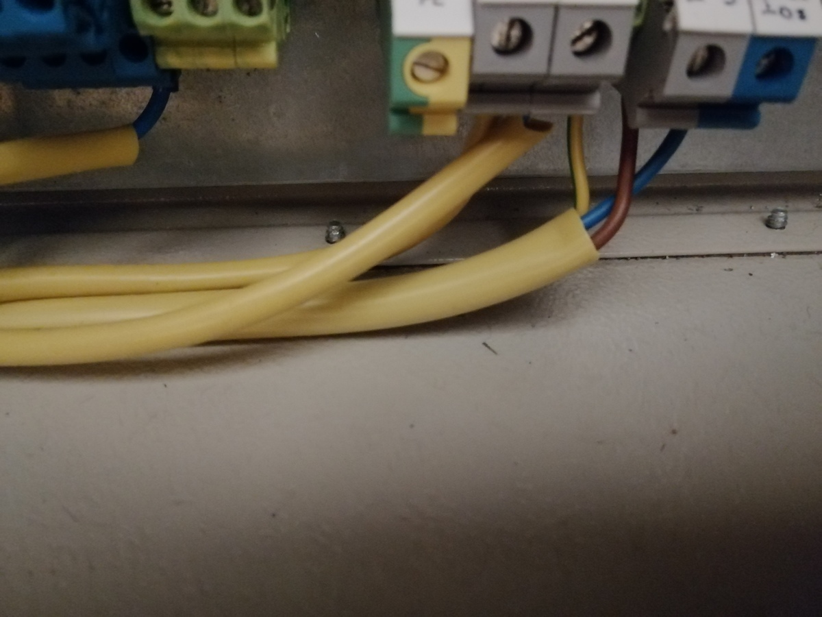

Hallo, Ich suche so einen gelben Schlauch zur Isolierung. Er fühlt sich etwas nach Gummi an, aber schon etwas härter. Verbaut war der im Schaltschrank für die Phase die vom Hauptschalter in der Tür verlegt worden sind. Ich brauche noch mehr von dem Schlauch und würde den gerne bestellen. Weiß wer wie die genaue Bezeichnung ist und wo man sowas her kriegt?

Das sind PVC-Schläuche, gibts z.B. bei Bürklin https://www.buerklin.com/de/Isolierschlauch-06-mm-6-mm-gelb-3675/p/90F426 gibt es in verschiedenen Stärken und Durchmesser und Farben.

Ungeschrumpfter Schrumpfschlauch. Tyfesilonschlauch oder so ähnlich. Gibts in allen Farben die man träumen kann.
Daniel A. schrieb: > Er fühlt sich etwas > nach Gummi an, aber schon etwas härter. Kann auch Glasgewebeschlauch sein: https://www.rct-online.de/de/schlaeuche/schutzschlaeuche-und-isolierschlaeuche/glasgewebeschlauch-mit-acrylharz-beschichtung

Benedikt L. schrieb: > Ungeschrumpfter Schrumpfschlauch. Tyfesilonschlauch oder so ähnlich. > Gibts in allen Farben die man träumen kann. Das ist kein Schrumpfschlauch!! Tyfesilonschlauch habe ich mal bei Google eingegeben. Du auch? Es gibt extra Isolierschläuche bzw. Gewebeschläuche zur Isolierung. Aber bitte keinen Schrumpfschlauch dafür nehmen
