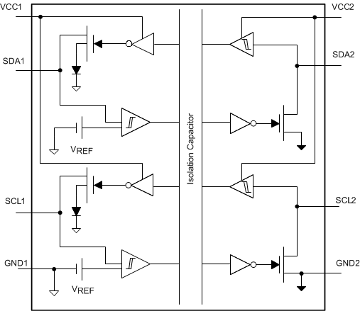

Die Frage ist nun: wie isoliere ich das ganze, sodass ich die GNDs von
Umrichter und µC nicht verbinden muss? Der Umrichter hat eine eigene 5V
Spannungsquelle, mit der ich z.B. meinen I2C DAC betreiben kann. Die
Isolation würde ich über einen I2C isolator machen. Leider sind die
momentan extrem mangelware. Ich möchte zwar keinen hohen Stückzahlen
produzieren, aber die Schaltung u.U. schon ab und zu mal nachbauen.
Außerdem sind I2C Isolatoren recht teuer.

von Gerald K. (geku)
Isolator schrieb:
> Gerald K. schrieb:
>> Beitrag "galvanische Trennung bei I2C"
>> Beitrag "Re: IIC Bus trennen"
> Fertige ICs sind momentan rar, der Nachbau aus dem zweiten Thread
> scheint nicht ganz unproblematisch zu sein.
> Ich denke ich bleibe bei der SPI DAC Lösung und Optokopplern, wenn ich
> einen passenden DAC finde.
https://www.ti.com/isolation/isolated-interfaces/i2c/products.html
z.B.:
https://www.ti.com/product/ISO1642
von Isolator (Gast)
@ Gerald K. Fertige Isolatoren sind momentan wirklich rar - einfach mal
eben kaufen (und vielleicht sogar in 2 Monaten nochmal kaufen) ist nicht
so einfach zu finden.
Gibt es auch **fertig** von TI als Evalboard:
https://www.ti.com/tool/ISO1644DWEVM
https://www.mouser.at/new/texas-instruments/ti-iso1644dwevm-evaluation-module/

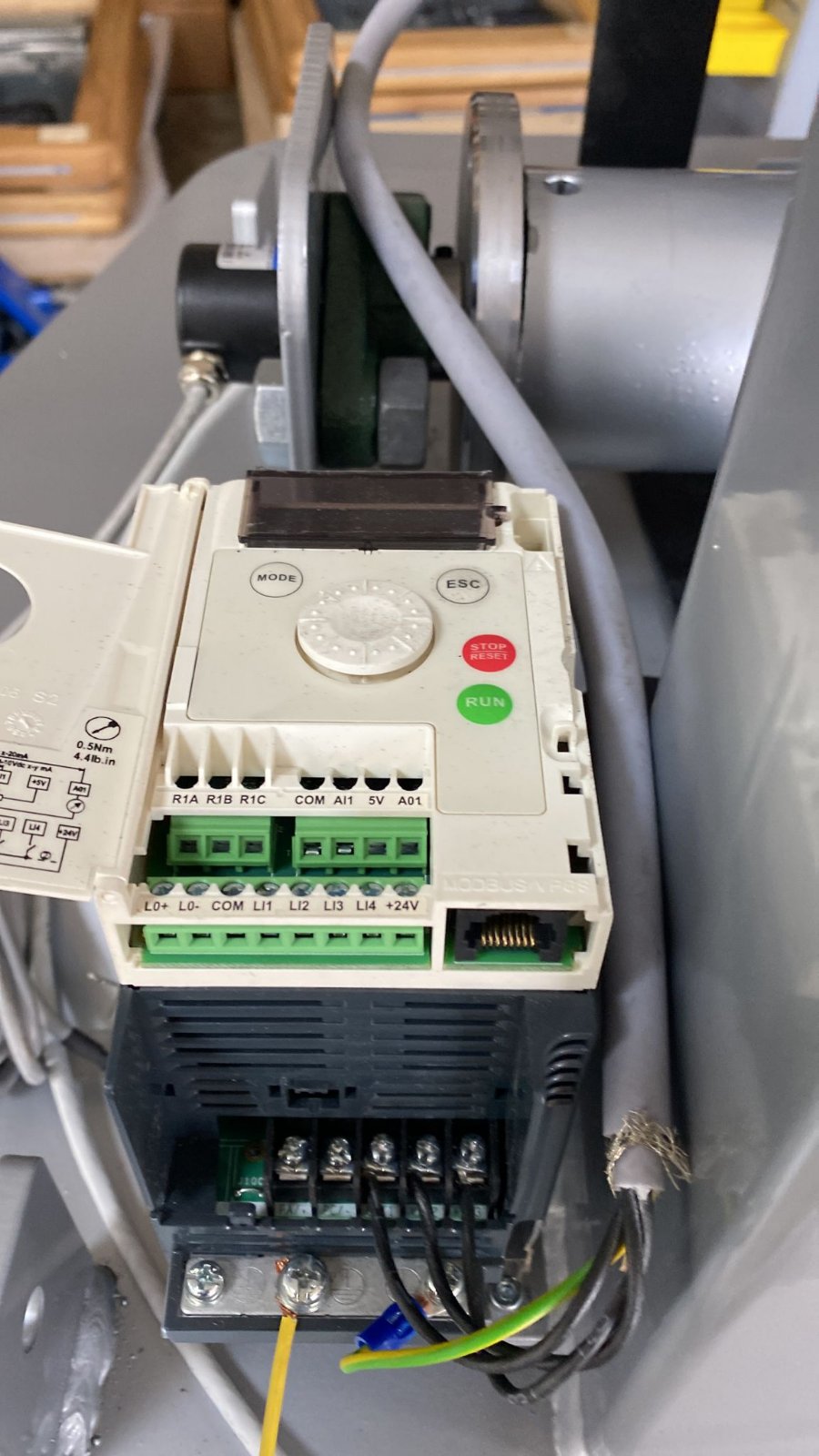

von uzt (Gast)
Warum nicht RS485 (modbus) nehmen?
Dein Schneider electric VFD hat das entsprechende Modul verbaut und es
gibt ein Handbuch zu dem Thema.

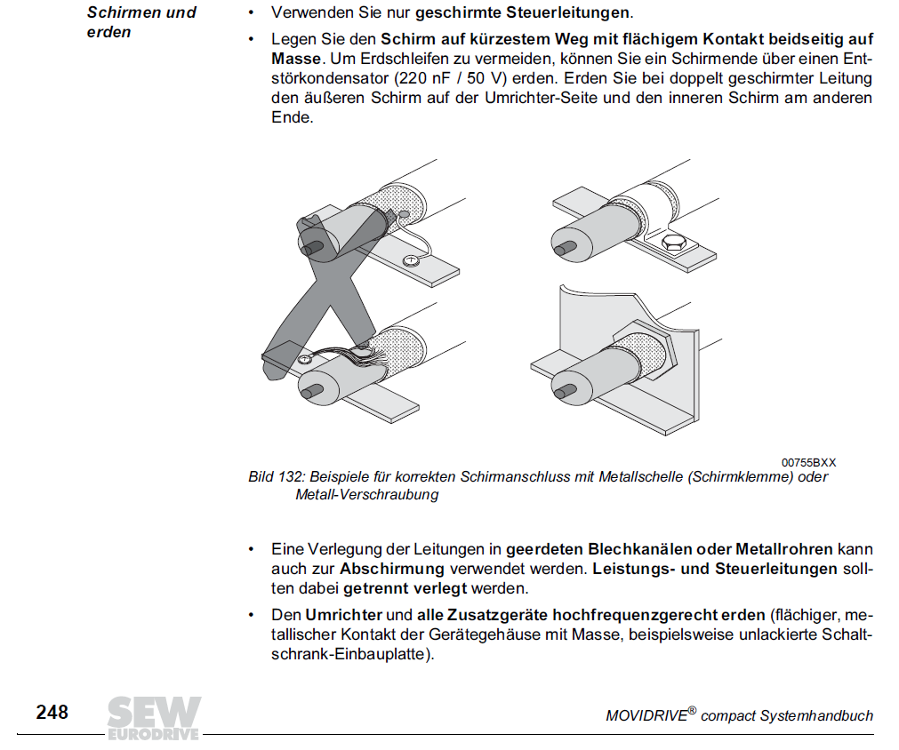

btw. Die Schirmung MUSS angeschlossen sein. So wie du das aktuell
betreibst ist dein Kabel vorallem eine Antenne die ordentlich Leistung
abstrahlt.
Und zwar nicht irgendwie, sondern möglichst flächig und gut verpresst.
Unser EMV-Spezi sagt: da muss das Wasser raus kommen...
Isolator schrieb:
> Meine Vermutung ist, dass das Problem ist, dass ich die GNDs alle
> zusammengeschaltet habe
Meine Vermutung ist, dass hier eine Potentialtrennung auf der Logikseite
nicht hilft, so lange nicht die Sache mit dem Schirm geklärt ist. Und
mit einem vernünftigen Massekonzept für die beteiligten Konponenten
dürfte dann die Schaltung auf einmal auch ohne Potentialtrennung
funktionieren.
> dass ich die GNDs alle zusammengeschaltet habe
Und den wichtigsten Anschluss aka "Schirm" aussen vor gelassen hast.
So findest du einige Abhandlungen zum Thema:
https://www.google.com/search?q=Grundlagen+der+EMV+Umrichter
Bei Schneider findet man sicher eine ähnliche Anleitung wie die
angehängten von Auszüge Siemens und SEW.

Lothar M. schrieb:
Das mit dem Schirm ist mir auf dem Foto auch schon aufgefallen -
peinlich. Das Foto ist schon älter und der Schirm mittlerweile
kontaktiert - zwar nicht wirklich sauber, aber wenigstens ist die
Isolation entfernt worden und ein 20cm Erdungskabel (mehrmals
drumgewickelt und mit Kabelbinder angezogen) führt vom Schirm zum
Umrichter und dann über das Kaltgerätekabel zur Steckdosenerde. Außerdem
ist der unisolierte Teil des Kabels jetzt kürzer. Das hatte damals viele
EMV Probleme beseitigt, aber nicht das Problem beim Einschalten.
Ich habe mich jetzt für einen SPI DAC und einen SPI Isolator
entschieden, weil das für mich die einfachste Lösung ist, die ohne
Kompromisse funktionieren sollte - mal schauen wie das klappt.
