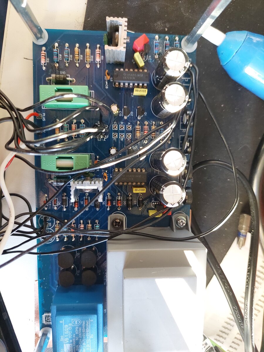

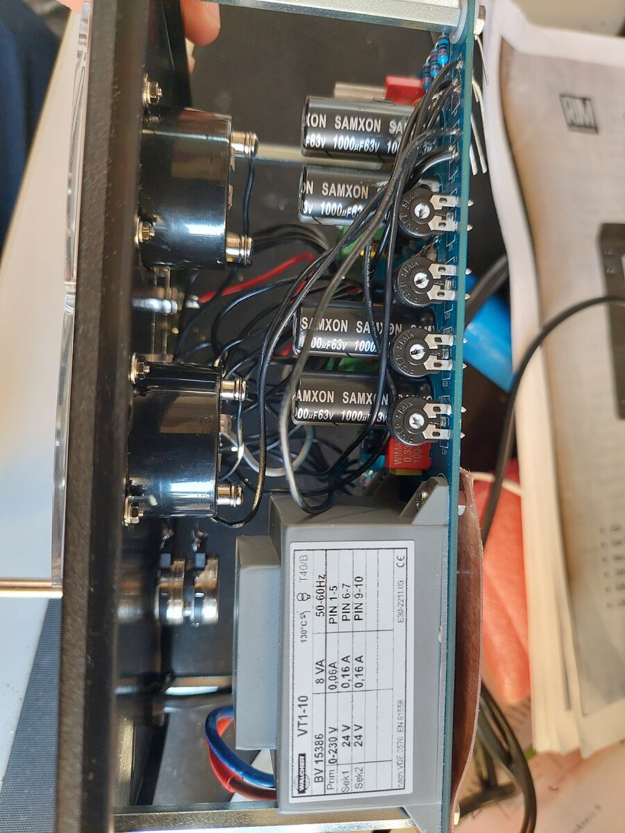

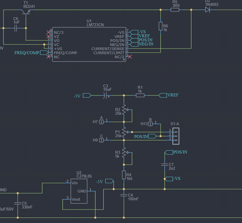

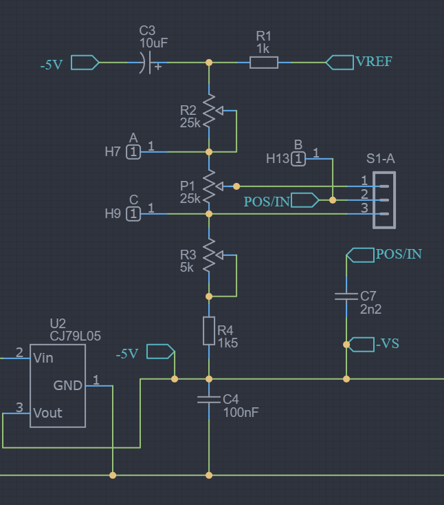

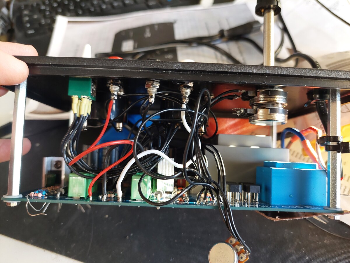

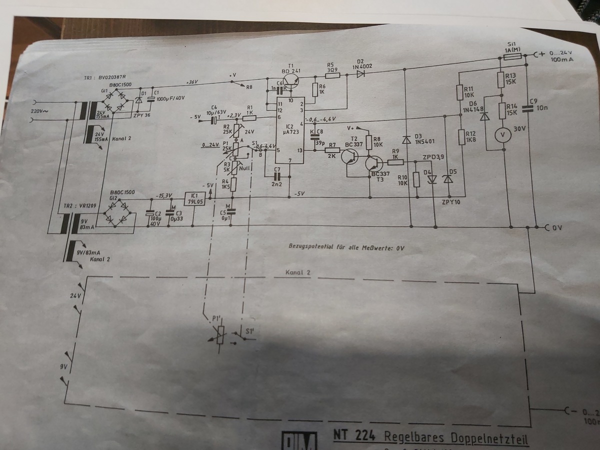

Moin zusammen, erneut brauche ich den Rat von Profis. Und zwar geht es um das Doppelnetzteil NT 224 von Radio RIM! Ich habe es nachgebaut und soweit funktioniert alles, doch das Stereo Poti (25kOhm) von PIHER hat einen katastrophalen Gleichlauf. Habe ca. 6-7 Poti's da und zum Teil gibt es bis zu 9kOhm Unterschied. Nun zu der Schaltung.. zum Einsatz kommt der Spannungsregler LM723CN. Die 0V wird über den R3 eingestellt und die 24V über R2. Durch den P1 wird 0-24V bzw. +-24V eingestellt. Nun bin ich etwas verzweifelt weil ich nicht genügend 25k Poti's auf dem Markt gefunden habe. Ich habe überlegt die Werte der Widerstände bzw. Poti & Trimmer; R1, R2, P1, R3, R4 zu verdoppeln. Doch wie wirkt sich das auf den Spannungsregler LM723CN aus? Oder wie könnte ich den Gleichlauf korrigieren, ohne dass es einen Einfluss auf die Ausgangsspannung hat? Daten im Anhang Grüße maxm
Bearbeitet durch User
Zeig mal den richtigen Schaltplan. Mit dieser exzessiven Ansammlung von Ports und Labels kann keiner was anfangen. Man darf ruhig Drähte zeichnen. Doppelpotis sind für Audio gedacht, da spielen 6dB Gleichlauffehler keine Rolle. Aber auch bei Audio sind Doppelpotis ein Auslaufmodell. Die Steuerspannungen für den Audio-Chip machen Einfachpotis (Volume, Balance, Bass, Treble). Für gleichlaufende Spannungen nimmt man ein Einfachpoti und einen OPV zur Nachführung der 2. Spannung.
Peter D. schrieb: > Zeig mal den richtigen Schaltplan. Mit dieser exzessiven Ansammlung von > Ports und Labels kann keiner was anfangen. Man darf ruhig Drähte > zeichnen. > > Doppelpotis sind für Audio gedacht, da spielen 6dB Gleichlauffehler > keine Rolle. > Aber auch bei Audio sind Doppelpotis ein Auslaufmodell. Die > Steuerspannungen für den Audio-Chip machen Einfachpotis (Volume, > Balance, Bass, Treble). > > Für gleichlaufende Spannungen nimmt man ein Einfachpoti und einen OPV > zur Nachführung der 2. Spannung. Ich wusste nicht ob es legal ist, den originalen Schaltplan zu posten. Aber hier ist er.

Max M. schrieb: > Ich habe es nachgebaut und soweit funktioniert alles, doch das Stereo > Poti (25kOhm) von PIHER hat einen katastrophalen Gleichlauf. Hmm. Soweit ich das überblicke, stellt das Netzteil 2 galvanisch getrennte Spannungen bereit. Die will man sowieso getrennt einstellen können. Das Doppelpotentiometer ist schlicht sinnlos. Wenn man ein Netzteil mit symmetrischer Spannung bauen will, macht man das anders. Man macht nur eine Spannung einstellbar und führt die andere nach (tracking regulator). Man kann es aber auch einfach so lassen und muß dann damit leben daß die positive und die negative Spannung nicht exakt betragsgleich sind. Den meisten (allen?) Schaltungen macht das nichts. > Habe ca. 6-7 Poti's da und zum Teil gibt es bis zu 9kOhm Unterschied. Die absolute Angabe ergibt keinen Sinn.

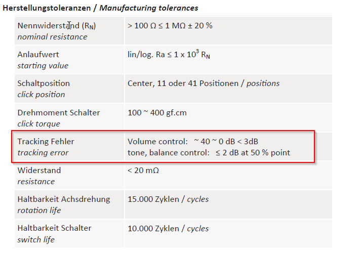

Peter D. schrieb: > Andrew T. schrieb: >> ebay NR. 325253334874 >> >> löst Dein Problem > > Warum? > Ich sehe da keinerlei technische Angaben (Gleichlauf, Toleranz usw.) > oder Datenblatt. > Typisches Ebay Angebot (Katze im Sack) eben. Ich habe jetzt den hier gefunden (nach langer Suche) https://www.amazon.de/-/en/Potentiometer-Service-63256-02600-4166-Rotary-potentiometer/dp/B079WVQB2Z/ref=sr_1_1?crid=OPB48CMF4GCV&keywords=63256-02600%2F4166&qid=1661755600&sprefix=63256-02600%2F4166%2Caps%2C119&sr=8-1 Laut Datenblatt hat es eine Toleranz unter 3dB.. ist bestellt. Werde es diese Woche noch testen.
Max M. schrieb: > Laut Datenblatt hat es eine Toleranz unter 3dB.. ist bestellt. Werde es > diese Woche noch testen. Ja, ich setze diese Potis selber ein. Daher weiß ich was ich poste und wovon ich rede. Der Gleichlauf ist typ. besser als 5% (ca. 0.5 dB). Sonst hätte ich es Dir auch nicht empfohlen.

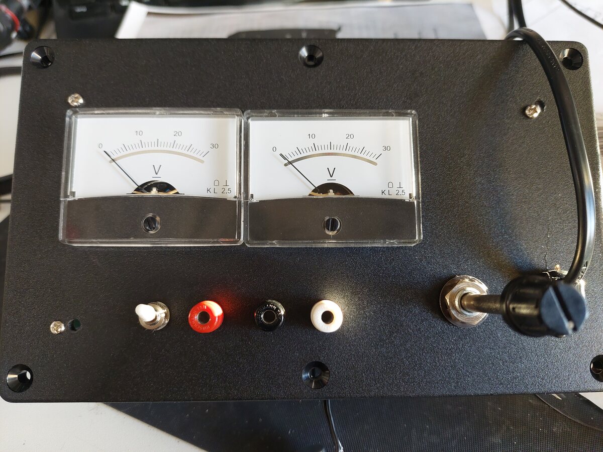

Max M. schrieb: > Das ist mir klar, ich wollte allerdings so nah an das Original wie > möglich. > Es funktioniert ja auch :) Eben, es funktioniert so wie es in den 70ern gedacht war. Alleine die Genauigkeitsklasse 2,5 der analogen Messgeräte, also 750 mV bei 30 V Vollausschlag, sagt schon, dass das kein Präzisionsgerät ist. Wenn du keine Potentiometer mit besserem Gleichlauf bekommst (dein Amazon-Fund sagt auch nichts zum Gleichlauf), dann würde ich die trennen oder mich notfalls mit einem zusätzlichen Poti zur Feineinstellung an einem der Kanäle behelfen.
Leider ist die Frontplatte wegen Originalität schon in den Brunnen gefallen. Zwei einzelne Potis zum Einstellen und zwei Digitalanzeigen für die Spannung. Fertig. Wenn Du es noch feineinstellbar möchtest machst eben 3-Gangpotis rein.
Armin X. schrieb: > Leider ist die Frontplatte wegen Originalität schon in den Brunnen > gefallen. > Zwei einzelne Potis zum Einstellen und zwei Digitalanzeigen für die > Spannung. Fertig. Wenn Du es noch feineinstellbar möchtest machst eben > 3-Gangpotis rein. Ist ja auch ein Prototyp. Massenproduktion kommt noch!
