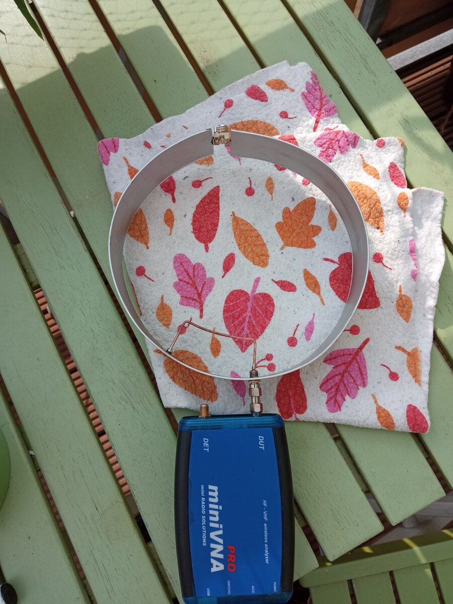

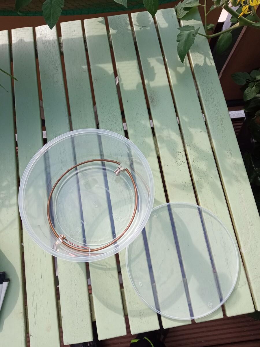

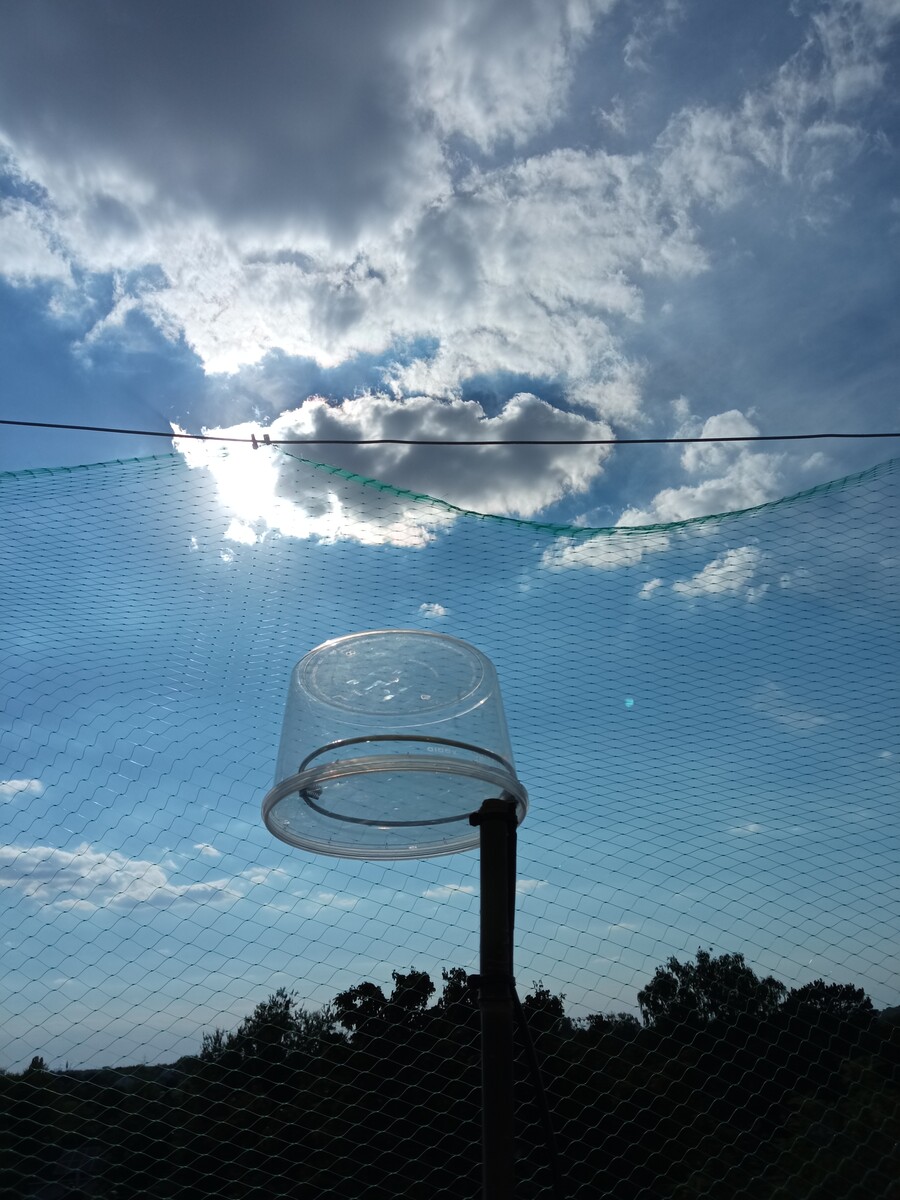

Gibt es Erfahrungen dazu ob sich PP als Radom für eine VHF Antenne eignet? Ich hab jetzt extra eine meiner Loops angepasst (SMA Buchse zur Seite, C Nach innen) ohne vorher darüber nachzudenken ob sich das Materia überhaupt eignen würde. Ist der "Mikrowellentest" tatsächlich aussagekräftig? Immerhin bin ich ja in einem deutlich niedrigeren Frequenzbereich.

PP hat (wie PE) gute HF-Eigenschaften, die Mikrowellengeschirre sind meist daraus gefertigt. Schlecht ist die geringe UV-Beständigkeit, draußen bröselt der Kunststoff innnerhalb von Monaten weg.
Eine Wärmebildkamera ist für so was sehr nützlich, damit sieht man schnell wo Verluste auftreten. Bei meiner 630m-Antenne war ich überrascht was sich alles erwärmt.
Die Dielektrizitätskonstante ist übrigens irrelevant, was zählt ist der dielektrische Verlustfaktor.

Mario M. schrieb: > PP hat (wie PE) gute HF-Eigenschaften, die Mikrowellengeschirre sind > meist daraus gefertigt. Schlecht ist die geringe UV-Beständigkeit, > draußen bröselt der Kunststoff innnerhalb von Monaten weg. Also immer schön Gummibärchen naschen ;-P
Hermann S. schrieb: > Mario M. schrieb: >> PP hat (wie PE) gute HF-Eigenschaften, die Mikrowellengeschirre sind >> meist daraus gefertigt. Schlecht ist die geringe UV-Beständigkeit, >> draußen bröselt der Kunststoff innnerhalb von Monaten weg. > > Also immer schön Gummibärchen naschen ;-P Davon werden die Dosen auch nicht UV-beständiger :-)
Mario M. schrieb: > Schlecht ist die geringe UV-Beständigkeit, draußen bröselt der > Kunststoff innnerhalb von Monaten weg. Ok, das könnte sich als nachteilig erweisen. Naja, so lange die Dosen über einen Winter kommen bin ich schon zufrieden.
Frank H. schrieb: > Hermann S. schrieb: >> Mario M. schrieb: >>> PP hat (wie PE) gute HF-Eigenschaften, die Mikrowellengeschirre sind >>> meist daraus gefertigt. Schlecht ist die geringe UV-Beständigkeit, >>> draußen bröselt der Kunststoff innnerhalb von Monaten weg. >> >> Also immer schön Gummibärchen naschen ;-P > > Davon werden die Dosen auch nicht UV-beständiger :-) naütrlich nicht^^ Aber dann sind immer genug Radome zum Wechseln da ;-)
Hermann S. schrieb: > naütrlich nicht^^ Aber dann sind immer genug Radome zum Wechseln da ;-) Auch wieder wahr. Na dann guten Appetit und übertreib's nicht :-)
Hermann S. schrieb: > Aber dann sind immer genug Radome zum Wechseln da ;-) Die bekomme ich hier aus einem örtlichen Kiosk gratis, muss sie nur abholen. Den ersten kleinen Regen hat das ganze heute Nacht schon zuverlässig abgehalten.

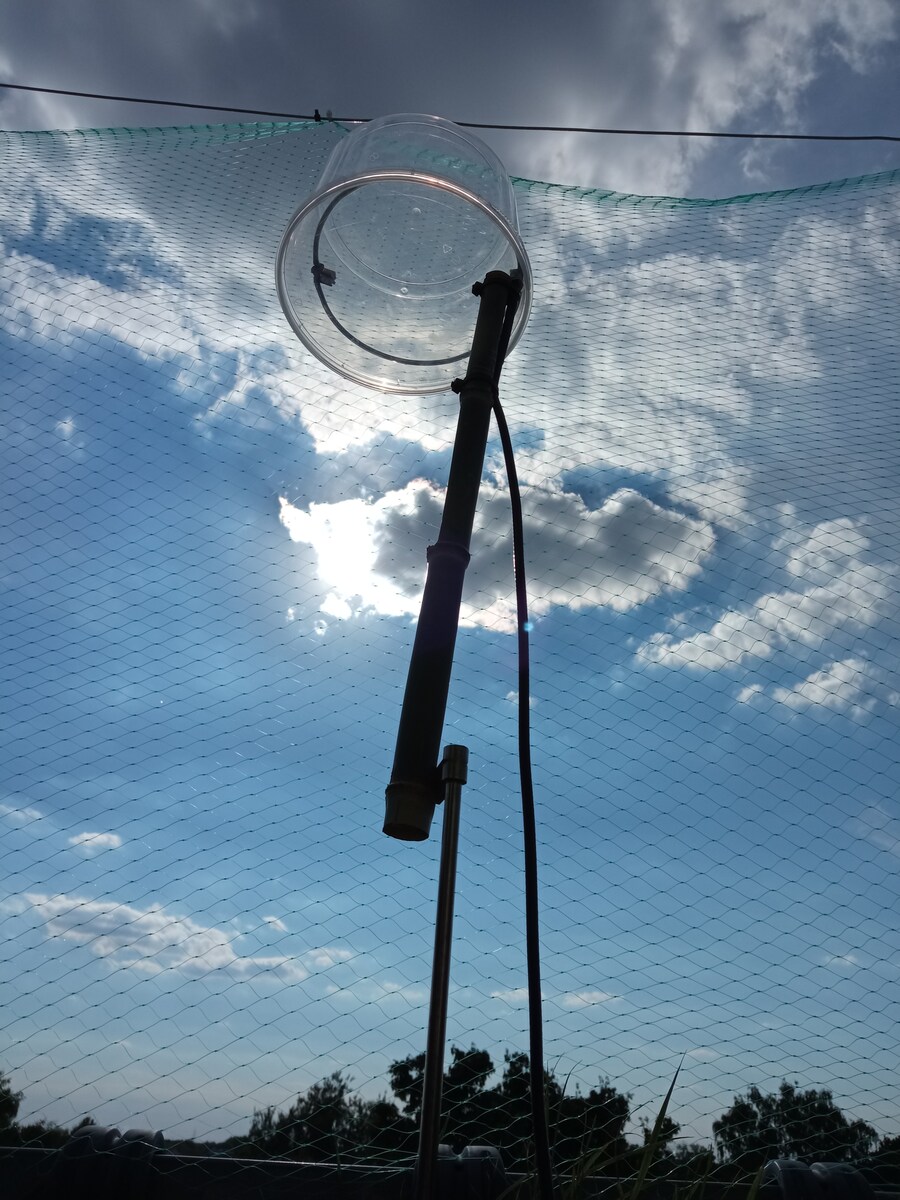

Kilo S. schrieb: > bekomme ich hier aus einem örtlichen Kiosk gratis > > Den ersten kleinen Regen hat das ganze heute Nacht schon zuverlässig > abgehalten. wow, was für grandiose erkenntnisse. aus einem kleinen regen auf zuverlässigen wetterschutz zu schliessen, zeugt von professionellen vorgehen.
Wie verstimmt sich denn die Antenne nun? Offenbar hast Du sie ja nun schon in Benutzung. Viel wichtiger ist ja, denke ich, die Oberflächengüte deines Kupferrohrs, was Du da als Schleifenmaterial verwendet hast. Oder sehe ich das falsch? Mir war so, das mal in dem Zusammenhang irgendwo gelesen zu haben, dass die Güte erheblich leidet, wenn man hier nicht auf glatte, am besten polierte Oberfläche der Leiterschleife achtet. Kann aber auch gut sein, dass ich das durcheinander bringe. Der Plastetopf wird wohl bei 150Mhz keinen nennenswerten Einfluß haben. Evtl. verstimmt es die Resonanz der Antenne etwas zu niederen Frequenzen. Was sagt denn der Nana-VNO? da kann man sich das doch super gut anzeigen lassen. Zeig doch mal.
morad schrieb: > Kilo S. schrieb: >> bekomme ich hier aus einem örtlichen Kiosk gratis >> >> Den ersten kleinen Regen hat das ganze heute Nacht schon zuverlässig >> abgehalten. > > wow, was für grandiose erkenntnisse. > > aus einem kleinen regen auf zuverlässigen wetterschutz zu schliessen, > zeugt von professionellen vorgehen. Keine Ahnung, woher du diese Aussage nimmst. Gesagt bzw geschrieben hat kilo_s das jedenfalls nicht.
Frank H. schrieb: > Auch wieder wahr. Na dann guten Appetit und übertreib's nicht :-) Ja, dann bekommt man sone "Heliumsprache".
morad schrieb: > aus einem kleinen regen auf zuverlässigen wetterschutz zu schliessen, > zeugt von professionellen vorgehen. Immer diese tolle Interpretationsgabe von so vielen. Axel R. schrieb: > Viel wichtiger ist ja, denke ich, die Oberflächengüte deines > Kupferrohrs, was Du da als Schleifenmaterial verwendet hast. Oder sehe > ich das falsch? Ähm, ja. Aber nur knapp daneben. Genauer handelt es sich dabei um eine Messing Gewindestange, 4mm. Die Idee ist das sich durch die Gewindegänge eine größere Oberfläche ergibt. Fürs Senden geht das natürlich auch, allerdings weiß ich nicht ob sich da tatsächlich Groß was verbessert hat. Axel R. schrieb: > Was sagt denn der Nana-VNO? da kann man sich das doch super gut anzeigen > lassen. Zeig doch mal. Kann ich später machen, muss dann allerdings erst mal Kabel Rauskaliberen. Aktuell ist das meine VHF SDR Antenne an meinem Eigenbau Diplexer, daher hab ich die nur vorabgeglichen und nicht weiter gemessen.

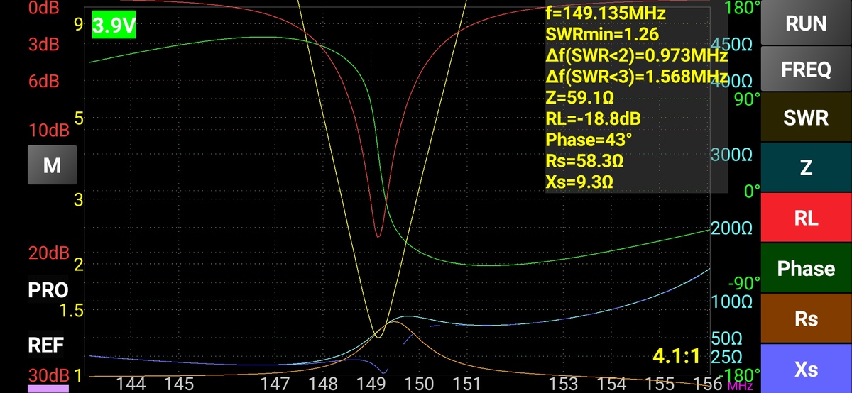

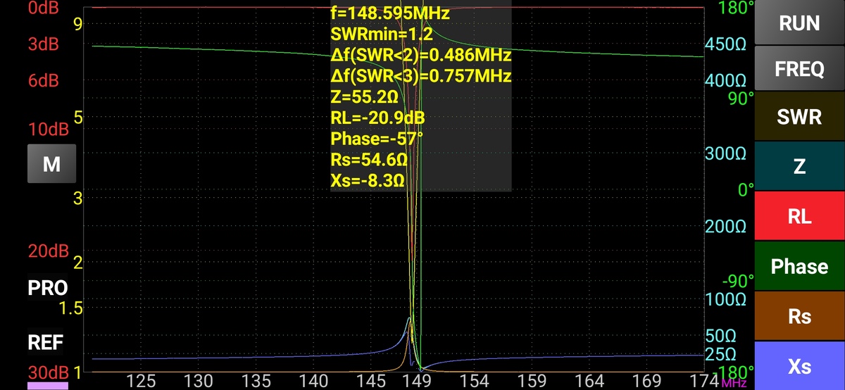

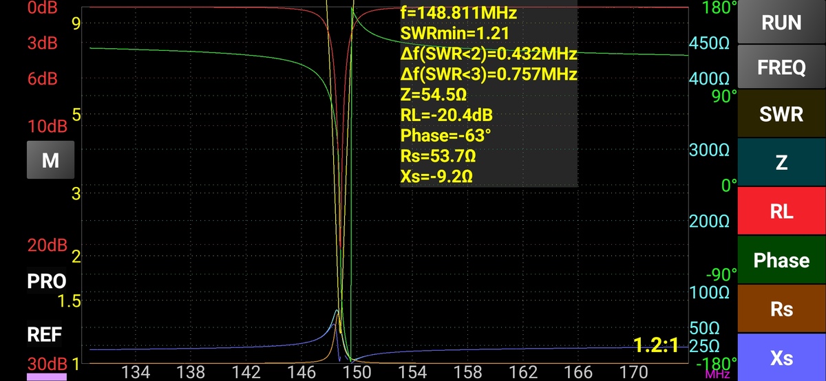

So, hab mal gemessen. Erstes Bild ist nur der Einfluss des Deckel unter der ML. Verschiebung der Resonanzfrequenz von ~149.060MHz (Mittenfrequenz) nach 148.811MHz. Zweites Bild ist dann mit dem Boden der Dose zusammen. Da geht's "Abwärts" auf 148.595MHz.
Uups, Bild Nummer zwei vergessen. P.S War der MiniVNA Pro BT anstelle des NanoVNA. Lässt sich am Smartphone leichter bedienen wie ich finde.

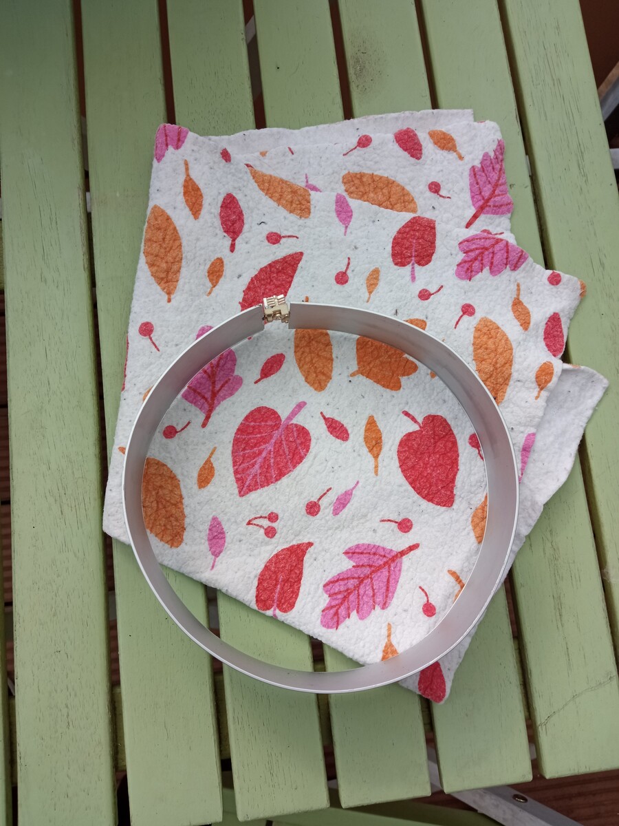

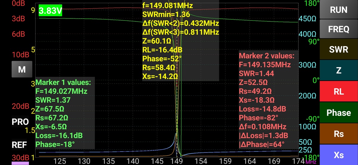

So, fürs erste kommt meine erste Version (Antennebau Bilder: Beitrag "Antennenbau, Eure Bilder." ) aus 4mm Messingrohr zum Einsatz. Frisch poliert mit Aktivkohlezahnpasta und Stahlpolitur, abgestimmt unter der Haribodose. Der Empfang ist erst mal gesichert bis ich die Alu Version fertig habe.
Bearbeitet durch User
Kilo S. schrieb: > Markus W. schrieb: >> Versuch mal den Außenring mit Zahnpasta zu polieren. > > Das ist eloxiert, da Polier ich mir einen Wolf! > Da muss ich vorher anschleifen. Mal versuchen ob ich da schon mit > Stahlwolle voran komme. Stahlwolle kannst vergessen, Aluoxid ist viel härter als die Stahlwolle. Da brauchst schon auch Korund oder SiO als Schleifmittel. Aber das geht viel einfacher und schneller...nimm Natronlauge vom Bäcker oder aus der Apotheke. Aber nicht dieses Zeug zum laugen ausm Supermarkt, muss richtiges NaOH sein. Das ist ein weißes Granulat, löst in Wasser auf und schmeißt deine Alu Teile einfach rein. Im ersten Moment tut sich nix, aber nach ner Zeit (1-2min.) fängt das ziemlich zum sprudeln an. Aber nicht zu lang drin lassen, sonst sind deine Teile weg^^ Damit lauge ich immer meine Alu Teile ab, bevor die ins Eloxalbad kommen. Eigentlich ist das NaOH mein Standard-Zeug zum Alu reinigen.
ein dF von 100kHz im 2m-Band ist schon mal besser als ein dF von 400kHz. Wie sieht Deine Loop bzw das L für diese Bandbreite von 100kHz aus? Markus
Markus W. schrieb: > ein dF von 100kHz im 2m-Band ist schon mal besser als ein dF von 400kHz. Schau mal genau hin, das ist nur die Bandbreite zwischen dem Grünen und dem Roten Marker. Gelb ist die exakte Mitte und dort siehst du auch das die SWR 2 Bandbreite immer noch bei 432kHz liegt. Wenn ich eine SWR =<2 Bandbreite von sagen wir 120kHz erreichen würde (genau 10kHz über und unter dem Freenet Band) würde ich die Antenne ungelogen einrahmen. Das kleinste was ich bisher zwischendurch gemessen hatte waren 365kHz SWR=<2 Bandbreite, also das was im gelben kasten Steht. Markus W. schrieb: > Wie sieht Deine Loop bzw das L für diese Bandbreite von 100kHz aus? Die Loop hat 15cm Durchmesser, 4mm Messingrohr. Ich hab bisher noch nicht nachgemessen oder gerechnet wie groß die Induktivität ist.

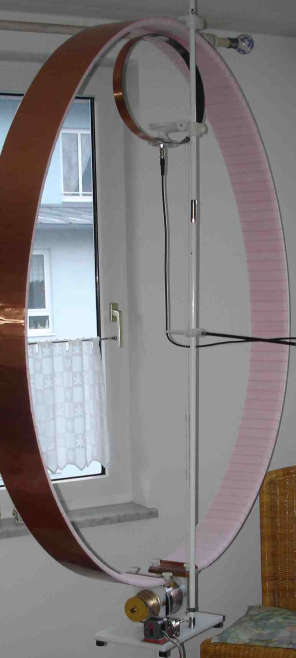

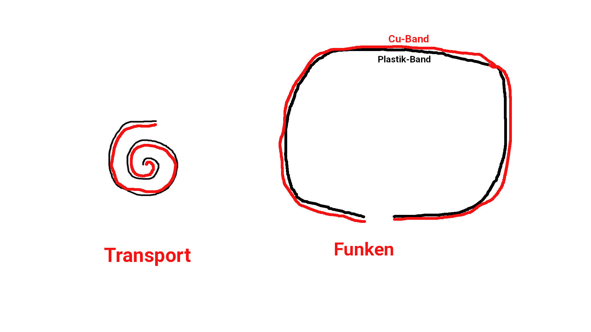

@Kilo S. nimm doch eine Cu-Folie. Unter die Folie legst Du einen flexiblen Kunststoffstreifen. (nicht zusammenkleben, da beim biegen unterschiedliche Radien zur Faltenbildung oder Rissen im Material führen könnten.) Diesen Streifen kannst Du zum Transport sehr eng Wickeln und zum Funken dann andersherum aufgewickelt, Deine Loop daraus Formen. Ich hoffe meine Skizze ist halbwegs verständlich.
Markus W. schrieb: > nimm doch eine Cu-Folie Warum Folie? Meinst du wegen der großen Oberfläche? Das wird nichts bringen, der Strom fliesst bei breiten flachen Leitern ganz überwiegend an den Kanten. Das ist im Prinzip wie beim Skineffekt, der Strom drängt nach aussen. Man sieht das sehr deutlich in der EM-Simulation solcher flachen Leiter, wenn man die Stromdichte visualisiert. Der runde Leiter ist insoweit ein Sonderfall, weil die gesamte Oberfläche gleich günstig/ungünstig ist bei der Stromverteilung (alles gleich weit aussen).
Weil die Cu-Folie, die Abwicklung des halben (äußeren) Rohr-Durchmesser der Mag-Loop darstellt aber wesentlich handlicher ist. Deine Annahme kann eventuell für GHz-Frequenzen stimmen, aber für Kurzwelle und wahrscheinlich auch für VHF/UHF wird das bei entsprechenden Strukturgrößen noch keine wesentliche Rolle spielen. (Diese Aussage ist nur meine Vermutung aufgrund der l/lambda Verhältnisse.) Zumindest sagt mir das meine Erfahrung für den Frequenzbereich kleiner 30MHz. Meine Realisierung einer transportablen M-Loop kannst Du im Anhang betrachten. Ist etwas anders wie mein Vorschlag an den TO, seine Loop ist aber wesentlich kleiner. Ich hatte 80cm und 130cm Lopp-Durchmesser in Benutzung. Die Loop passt in einen Kosmetik-Koffer samt Kondensator. Im anderen Koffer ist der TRX untergebracht. Ist nicht unbedingt portabel und für einen Bergtag geeignet, aber für einen stationären Aufenthalt in einem Hotel oder einem Ferienhaus oder am Campingplatz. Markus

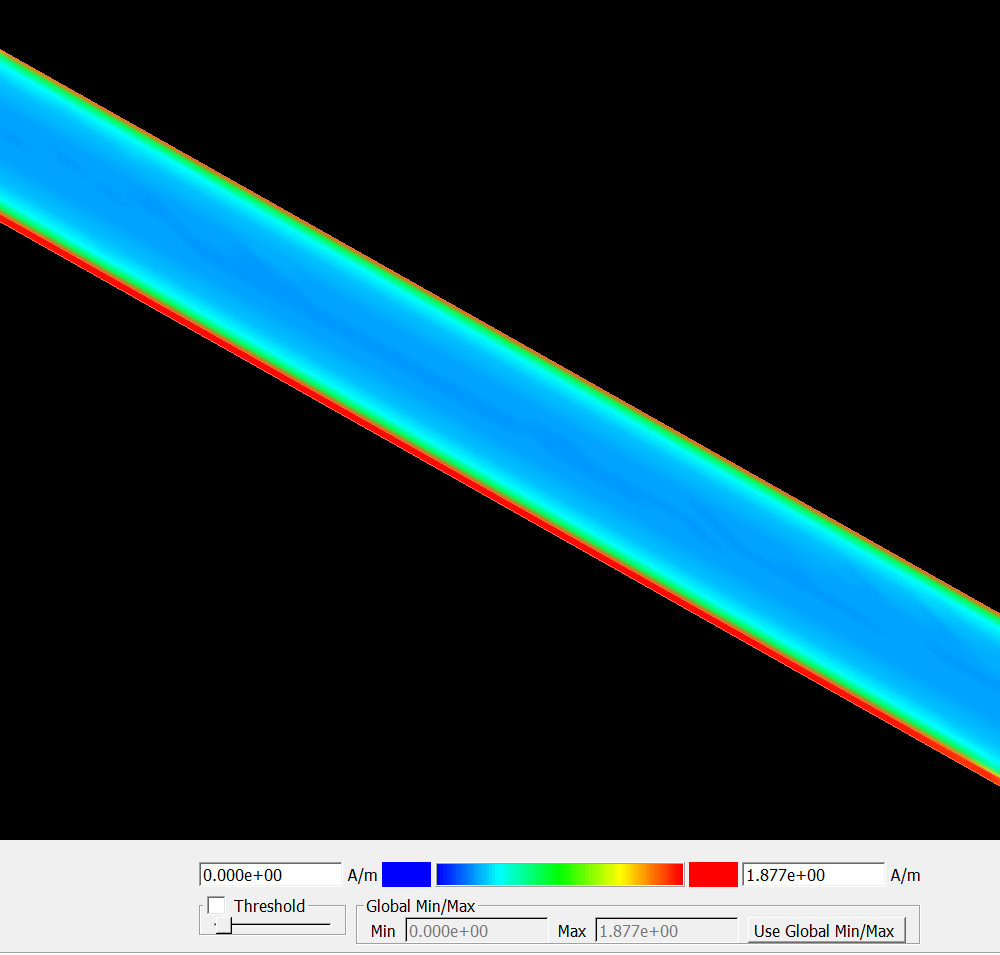

Markus W. schrieb: > (Diese Aussage ist nur meine Vermutung aufgrund der l/lambda > Verhältnisse.) Du täuscht dich! Die Skintiefe skaliert mit sqrt(f) und beträgt bei 10 MHz lediglich 10µm für Kupfer. Hier die Simulation der Stromverteilung bei 10 MHz für einen flachen Leiter mit 10mm Breite und 0.5mm Dicke. Man sieht daß der Strom quasi nur auf den Kanten fliesst, die extragroße Breite bringt nix. Das gilt übrigens in gleicher Weise auch für rechteckige dicke Leiter, der Strom drängt in die Ecken. Das ist anders als beim runden Leiter, wo der Strom sich über den Umfang tatsächlich gleichmässig verteilt! Simulator ist ein professioneller MoM-Solver (Keysight ADS Momentum).
Simulant schrieb: > Die Skintiefe skaliert mit sqrt(f) und beträgt bei 10 > MHz lediglich 10µm für Kupfer. Schreibfehler: es sind 20µm bei 10 MHz

@Simulant, >Du täuscht dich! Die Skintiefe skaliert mit sqrt(f) und beträgt bei 10 MHz lediglich 20µm für Kupfer. Ist mir soweit bekannt. >Man sieht daß der Strom quasi nur auf den Kanten fliesst, die extragroße Breite bringt nix. Dann berechne/simmuliere bitte mal die Lindktivität einer 10mm ond einer 50mm Schleife mit einem 0.1mm Cu-Material mit einem Außendurchmesser von 100cm. Möglicherweise verfälscht die Eigenkapazität der Spule den wahren Induktivitätswert aber es ist auf jeden Fall eine interessante Betrachtung. Ich bin durchaus aufgeschlossen und dankbar für neue Erkentnisse. Ich kann halt nur meine Erfahrung wieder geben, was einen breiten Ring angeht. Als Antenne eingesetzt ist für mich der Wirkungsgrad der angestrahlten Energie von Bedeutung. Wenn die Energiedichte am Rand versammelt ist und das M-Feld trotzdem stärker ist als bei einem schmalen Streifen ist nur diese Tatsache für mich von Bedeutung. In wie weit eine Loop die Breiter ist eine Leuchtstoffröhre aufgrund Ihres E-Feldes zum Leuchten bringt habe ich bei meinen Versuchen nicht untersucht und bin immer davon ausgegangen, dass die Leuchtkraft bei gleicher Leistung an der Antenne von der Anpassung und vom M-Feld abhängt. Du kannst ja aber gerne diesbezüglich tiefer in die Materie eintauchen und wohl möglich noch andere relevante Erkenntnisse für den M-Loop Bau zu Tage fördern, die allen Loop-Bauern zu noch besseren Wirkungsgraden verhelfen im Sende-Betrieb. Ich bin aber trotzdem etwas skeptisch, wenn es darum geht auf so eine Loop einige hundert Watt zu geben und zwischen einer dünnen und einer breiten Loop die Wahl zu haben. Mag sein, dass eine Verdrängung statt findet, aber mit zunehmender Leistung muss der Strom irgendwo hin. Und meine Loop hatte bei 100W und 400W noch keine glühenden Kannten/Ränder und meine Tests fanden gegen Abend im Winter statt, so dass dieser Umstand aufgefallen wäre. Zudem würden die Plastikteile durch erhöhte Temperaturen eventuell in Mitleidenschaft gezogen werden, was aber nicht der Fall war. So nun kannst Du Deine Argumente und Erkenntnisse gerne aus Deiner Simulation hier präsentieren, falls Du Dir diese Mühe machen kannst und willst. Ich bin soweit sehr offen dafür und lerne bereitwillig dazu ;-). Markus
Markus W. schrieb: > Du kannst ja aber gerne diesbezüglich tiefer in die Materie eintauchen > und wohl möglich noch andere relevante Erkenntnisse für den M-Loop Bau > zu Tage fördern, die allen Loop-Bauern zu noch besseren Wirkungsgraden > verhelfen im Sende-Betrieb. Das Thema mit den Strömen auf den Kanten ist ein Dauerthema bei meiner Simulationsarbeit. Ich bin beruflich seit vielen Jahren mit dem Thema Güteoptimierung von Spulen befasst, allerdings für on-chip Anwendungen mit µm anstatt mm und GHz anstatt MHz :-) Für Diskussionen mit skeptischen Funkamateuren fehlt mit aber die Motivation und Zeit, zumal die hier im Forum ohnehin aus dem Ruder laufen. 73 Volker
@Simulant Schade! Eine gesunde Skepsis gegenüber Simulationen ist durchaus berechtigt, wenn die Erkenntnisse nicht in der Realität nachvollzogen werden können. Will nicht heißen, das es in diesem konkreten Fall sich so verhält. Ist nur eine generelle Aussage von mir. Ich hatte zu meiner Zeit, als ich die Versuche unternommen hatte, nicht die Möglichkeit solche Betrachtungen mittels entsprechender Programme zu quantifizieren. Ich hätte aber eventuell die Möglichkeit eine solche Antenne mit schmalen, sagen wir 30mm und breiten, wie in meinem Fall 120mm Streife in einer EMV Kammer zu vermessen. Sofern die Kollegen freie Zeitfenster dafür hätten wäre das wahrscheinlich in absehbarer Zeit möglich. Auf die Idee bin ich noch gar nicht gekommen, da doch ein gewisser Aufwand dabei entsteht. Die Kammer ist zwar für RADAR-Messungen ausgelegt, aber Nahfeld-KW Frequenzen sollten darin auch vermessbar sein. Ich brauche ja nicht alle Punkte rundum, sonder nur einige wenige, um zwei solche Antennen vergleichen zu können, so daß die Kammer nicht zu lange in Anspruch genommen werden würde. Vielleicht ergibt sich eine Gelegenheit. Ich habe leider z.Z. noch keine schmale Variante der Loop, da die Breite auch aus der Flanschgröße des Kondensators resultiert und einen guten Übergang (niederohmig) gewährleisten sollte. Während ich diese Zeilen schreibe, fällt mir gerade ein, dass ich neulich DC/DC Wandler 50A/3V gesehen habe, in denen spiralförmige flache Spulen in einem Schalenkern, eingesetzt wurden, (zwar nicht bei 10MHz aber bei knapp 1MHz), bei denen genau das von Dir beschriebenes Problem mit der Verdrängung auftreten würde und trotzdem hat man solch eine Bauweise bevorzugt. Nur so als Anmerkung am Rande. Trotzdem Danke, dass Du mich auf diese Thematik aufmerksam gemacht hast. Werde ich im Hinterkopf behalten. vy73 Markus
Hallo Simulant. Simulant schrieb: > Das Thema mit den Strömen auf den Kanten ist ein Dauerthema bei meiner > Simulationsarbeit. > > Ich bin beruflich seit vielen Jahren mit dem Thema Güteoptimierung von > Spulen befasst, allerdings für on-chip Anwendungen mit µm anstatt mm und > GHz anstatt MHz :-) Ich habe sowas selber früher auch einmal durchgerechnet. Allerdings für 50Hz und große Drehstromsammelschinen aus Alu. Da spielt zwar auch noch ein Proximity Effekt von den beiden anderen Leitern des Systems hinein, aber dass der Strom bei Bändern durch den Skin Effekt auf die Kanten geschoben wird, ist auch bei 50Hz und entsprechenden Abmessungen eine Nummer. > Für Diskussionen mit skeptischen Funkamateuren fehlt mit aber die > Motivation und Zeit, zumal die hier im Forum ohnehin aus dem Ruder > laufen. Kann ich verstehen. Selber durchrechnen könnte Skeptiker überzeugen. Es muss ja keine komplette Simulation sein, es langt ja das einmal für einen idealen, geraden und unendlich langen Leiter von bandförmigem Querschnitt in eingeschwungenem Zustand zu machen. 73 Mit freundlichem Gruß: Bernd Wiebus alias dl1eic http://www.l02.de
Markus W. schrieb: > Ich hätte aber eventuell die Möglichkeit eine solche > Antenne mit schmalen, sagen wir 30mm und breiten, wie in meinem Fall > 120mm > Streife in einer EMV Kammer zu vermessen. Der Aufwand ist auch nicht nötig. Es würde genügen, die Güte zu messen, um daraus Rückschlüsse auf den Antennenwirkungsgrad und damit den Antennengewinn zu ziehen. Du hast natürlich Recht, dass die Querschnittsform des Leiters auch die Induktivität verändert. Ich hatte vor allem darauf hinweisen wollen, daß der runde Querschnitt die ideale Form ist weil nur dort wirklich die gesamte Oberfläche gleichmässig mit Strom belegt ist. Bernd W. schrieb: >> Für Diskussionen mit skeptischen Funkamateuren fehlt mit aber die >> Motivation und Zeit, zumal die hier im Forum ohnehin aus dem Ruder >> laufen. > > Kann ich verstehen. Selber durchrechnen könnte Skeptiker überzeugen. > Es muss ja keine komplette Simulation sein, es langt ja das einmal für > einen idealen, geraden und unendlich langen Leiter von bandförmigem > Querschnitt in eingeschwungenem Zustand zu machen. Hatte ich ja bereits gemacht und oben gepostet für einen endlich langen Leiter. Es fehlt der Vergleich zu einem runden Leiter, den kann dieser Simulator (MoM planar) nicht modellieren. Vielleicht baue ich doch nochmal beide Modelle im FDTD-Simulator nach und poste es hier. Ob das die Skeptiker hier im Forum überzeugt ist mir ziemlich egal ... bin seit 20 Jahren Vollzeit-Simulant und habe viele Jahre den EM-Support für Firmen wie R&S oder Infineon gemacht, da bin ich was die Zuverlässigkeit meiner Berechnung angeht schon selbstbewusst. 73 Volker
@Volker, na dann als Profisimulant - nehme ich Deine Erkenntnisse gerne an. Ich war der Meinung, dass beim runden Profil, hauptsächlich der äußre Teil des Loop-Rings zur Strahlung beiträgt, da sich im Inneren die Felder gegenseitig kompensieren. Dies mag für die auf der Oberfläche im Leiter fließenden Ströme anders gelagert sein, lasse mich aber auch eines Besseren belehren. Aus deinen Ausführungen würde ich nun mal den Schluß ziehen, dass ein Profil, wie das gezeichnete, eine bessere Güte hätte, weil an den Rändern mehr Fläche zur Verfügung steht - richtig? vy73 Markus
