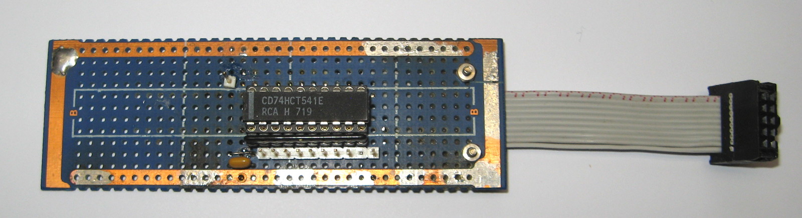

Diese Billigdinger sind so schlecht nicht!
Ich hatte auch schon überlegt, mir ein Industriegerät zuzulegen (hp,
Tektronix, DLI : ebay ab ~150€), aber A) brauche ich nicht 100-te von
MS/sec, B) keine >= 64 Kanäle, C) nicht die flexibel konfigurierbaren
Probes, D) sind Protokoll-Analyzer dafür oft nur als Option zu haben und
E) braucht das alles richtig Platz auf dem Basteltisch.
Für die Fälle, bei denen ich mit 5V-TTL nicht klar komme, frickle ich
mir schnell was auf einem Lochraster-Rest zusammen (siehe Foto:
Adaptierung auf z.B. 3.3V).
Sollte mir mein Billigding mal abrauchen (was noch nie passiert ist),
hol ich mir für 10€ ein Neues.

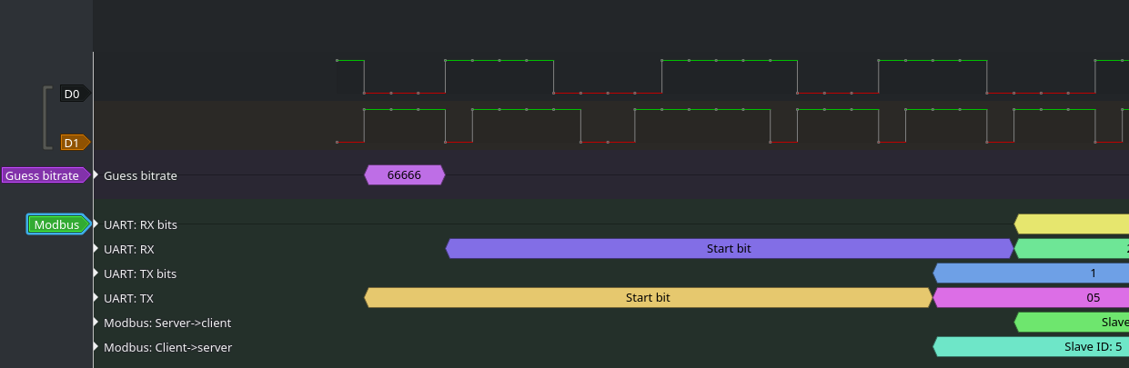

Oh man, ist das eine schwere Geburt.
Mit so einem Teil:
Frank K. schrieb:
> Diese billigen "24MHz 8Ch" Teile bei Amazon und anderen sind für übliche
> UARTs bis 1MBit/s auf jeden Fall schnell genug.
und Pulseview:
- Datenblatt ST3485EB anschauen, mit Resultat:
DerEgon schrieb:
> Dich interessieren die Signale an Pin 1 und Pin 4 des Treibers.
- Drei Kabel zum Logicanalyzer verbinden (1+4 und GND an Pin5)
- Pulseview einige Zeit aufzeichnen lassen
- "Guess Bitrate"-Decodermodul reinklicken
- Baudrate ablesen
- UART-Decoder-Modul reinklicken, Baudrate aus vorhergehendem Schritt
einstellen.
- ggfs. Andere Einstellungen vom UART-Decoder durchspielen (Parity,
Stop-Bits, Invert RX/TX...), bis keine Framing-Errors mehr angezeigt
werden.
- Profit.
- Bonus: Evtl. passt noch ein anderer Decoder dazu, der sich hinter den
UART-Decoder "stacken" lässt.
Im Screenshot: Komplett sinnfreie Demo-Daten, und ein "UART->Modbus
Decoder", was auch keinen Sinn macht.

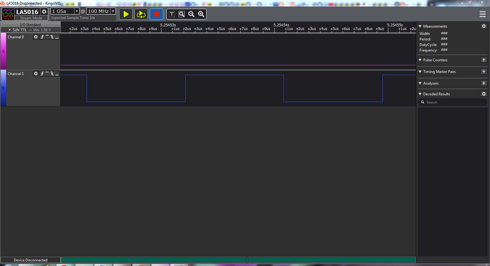

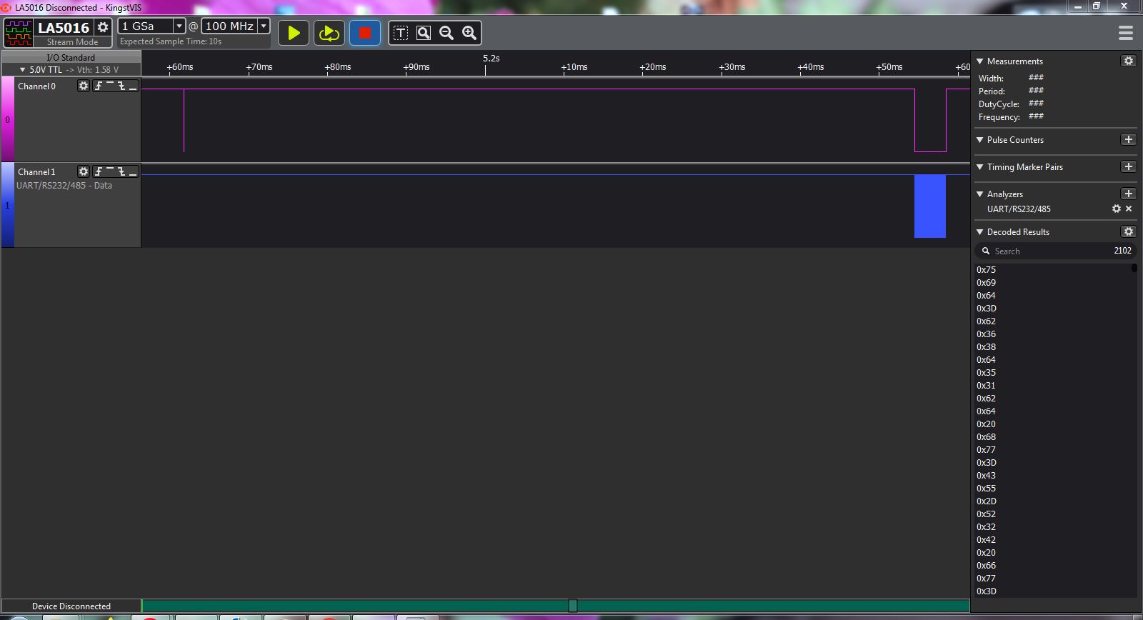

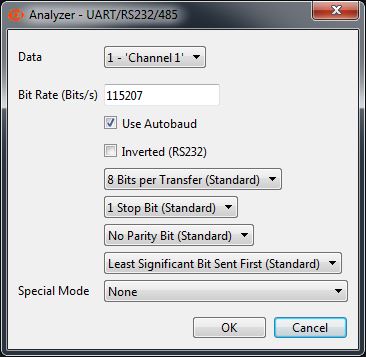

Habe das ganze jetzt mal mit dem LA5016 gelesen. GND auf GND vom ST,
Kanal 0 auf Pin 1 vom ST, Kanal 1 auf Pin 4 vom St. Auf Kanal 0 gibt es
bei einer Baudrate von 115207 sporadisch framing errors, auf Kanal 1
(Der an Pin 4 vom ST hängt) gibt es bei dieser Baudrate keinerlei
framing errors.

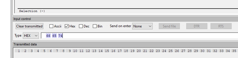

Ich könnte jetzt versuchen, das mit dem LA gelesene einfach mal per
RS485 Adapter an die Batterie zu senden, und sehen ob sie sich davon
beeindrucken lässt. Aber wie mache ich das? Der LA wirft werte wie 0x62,
0x65, 0x74 raus. Wie sende ich die in Hterm über einen RS485 Adapter an
die Batterie?
von Gerald K. (geku)
> die Batterie?
Im HEX Modus ohne <CR><LF> am Ende.
Gerald K. schrieb:
> Im HEX Modus ohne  am Ende.
Im HEX Modus ohne  **CR** **LF** am Ende
Anmerkung zu meiner Korrektur: spitze Klammerung um CR LF funktioniert
nicht!

Zeig doch mal einen Screenshot von dem, was Dein Logikanalysator da
ausspuckt.
von Stefan F. (Gast)
‪‫   schrieb:
> Ich würde auch gerne Kapieren warum das ...
> auf dem anderen mit den selben Einstellung nix als framing errors gibt.
(Es geht um Pin 4, dem Logic-Level Input des RS485 Treibers.)
Weil die Signale halt nicht den UART Protokoll überein stimmt. Oder du
hast die falsche Baudrate eingestellt. 115207 ist ungewöhnlich, die
nächste normale Baudrate ist 115200. Aber ich denke, der feine
Unterschied wird wohl nichts an deinen Framing Errors ändern.
Wenn du uns so ein Bild zeigen würdest, wie der Ernst B es vor gemacht,
könnten wir mehr dazu sagen. Normalerweise kann man die Signale auch in
eine Datei aufzeichnen und hier an Anhang bereit stellen.
Wenn das alles Klappt bekommst du eine Folge von Bytes, deren Sinn du
genau so wenig verstehst, wie eine fremde Sprache. Was willst du ohne
"Wörterbuch" damit anfangen?
> ausspuckt.
Hier mal alles was ich so habe, die Project file muss man mit dem
KingView Programm öffnen, der LA5016 funktioniert nicht mit Pulseview
‪‫   schrieb:
Bitte Channel 1 so darstellen, dass man das Timing der High/Low Phasen
ablesen kann.
> King_View.zip
Ohne die exportierten Rohdaten der Messung kann ich mit dem Programm
nichts anfangen. Siehe
http://www.inno-maker.com/wp-content/uploads/2019/02/Kingst_Virtual_Instruments_User_Guide.pdf
Seite 23.

Hier mal die Rohdaten und ein Screenshot mit dem Timing.
‪‫   schrieb:
Ich sehe da 8-9µs pro Bit, das wird wohl 115200 Baud sein.
von ‪‫   (espressif)
Das hab ich selber schon rausgefunden, aber auf Kanal 0 gibt es framing
errors, auf Kanal 1 nicht. Ich frag mich warum
