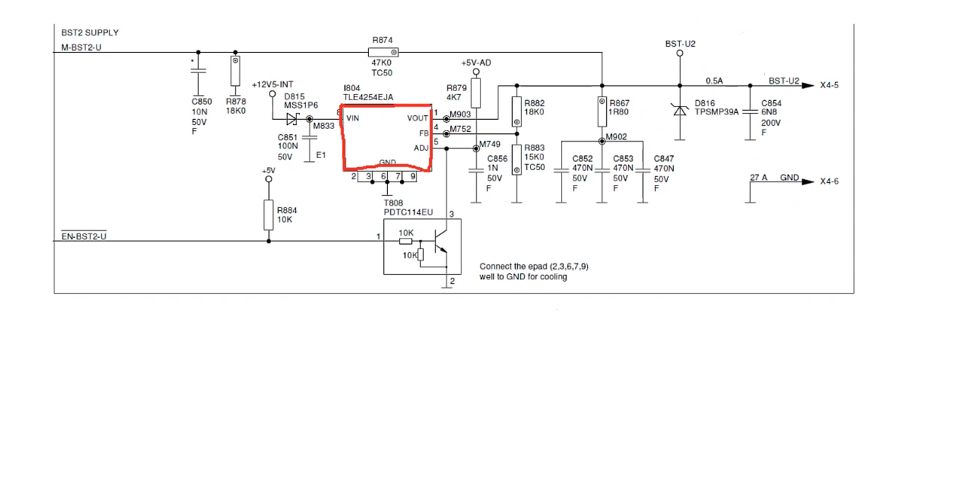

Moin :) Weißt jemand was diese Schaltung ungefähr macht? Danke

Ist n LDO. Was geht denn nicht? Weshalb die Frage? https://www.infineon.com/cms/en/product/power/linear-voltage-regulator/linear-voltage-regulators-for-automotive-applications/tle4254gs/
Hallo, laut Dabla sei dies ungefähr ein Spannungsregler, der +5V-AD als Referenz ansieht. mfg
mir geht es eigentlich um die Ausgangspannung , die springt ziwschen 0 und 5 v wenn die Referenzspannung logik 0 und 1 hat. die Frage ist warum 0 und 5v was muss in FB liegen damit 0/5 am ausgang rauskommt?

Schreib in ordentlichen Sätzen. Was ist "Referenzspannung logik", was ist FD ...? Falls Du den ADJ-Pin meinst, bzw. /EN-BST2-U, dannmmusst Du gucken, woher das kommt.

Jens G. schrieb: > Schreib in ordentlichen Sätzen. Was ist "Referenzspannung logik", was > ist FD ...? Ich meine die Referenzspannung die bei ADJ liegt, hat entweder die werte 5 v falls logik 0 eingegeben wird oder 0 V falls logik 1 eigegeben wird. FB ist der Pin zwischen output und ADJ > Falls Du den ADJ-Pin meinst, bzw. /EN-BST2-U, dannmmusst Du gucken, > woher das kommt.
Mrigel B. schrieb: > logik Nochmal - schreib klar und deutlich. Was ist "Logik"? Den Begriff finde ich in Deinem Schaltplan nicht ...
Mrigel B. schrieb: > Ich meine die Referenzspannung die bei ADJ liegt, hat entweder die werte > 5 v falls logik 0 eingegeben wird oder 0 V falls logik 1 eigegeben https://www.infineon.com/dgdl/Infineon-TLE4254-DS-v01_20-EN.pdf?fileId=5546d46259d9a4bf0159f928c6663dc6 Und ich wollte vorhin noch den tollen Link zum Dabla dazu kopieren. siehe Figure 6 und 7. mfg
