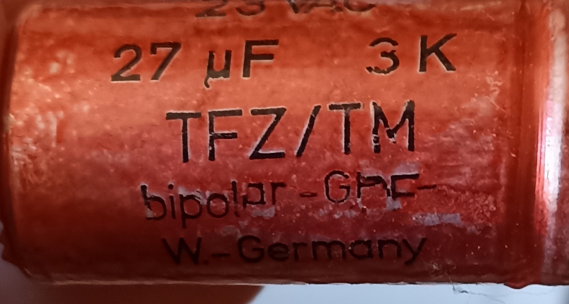

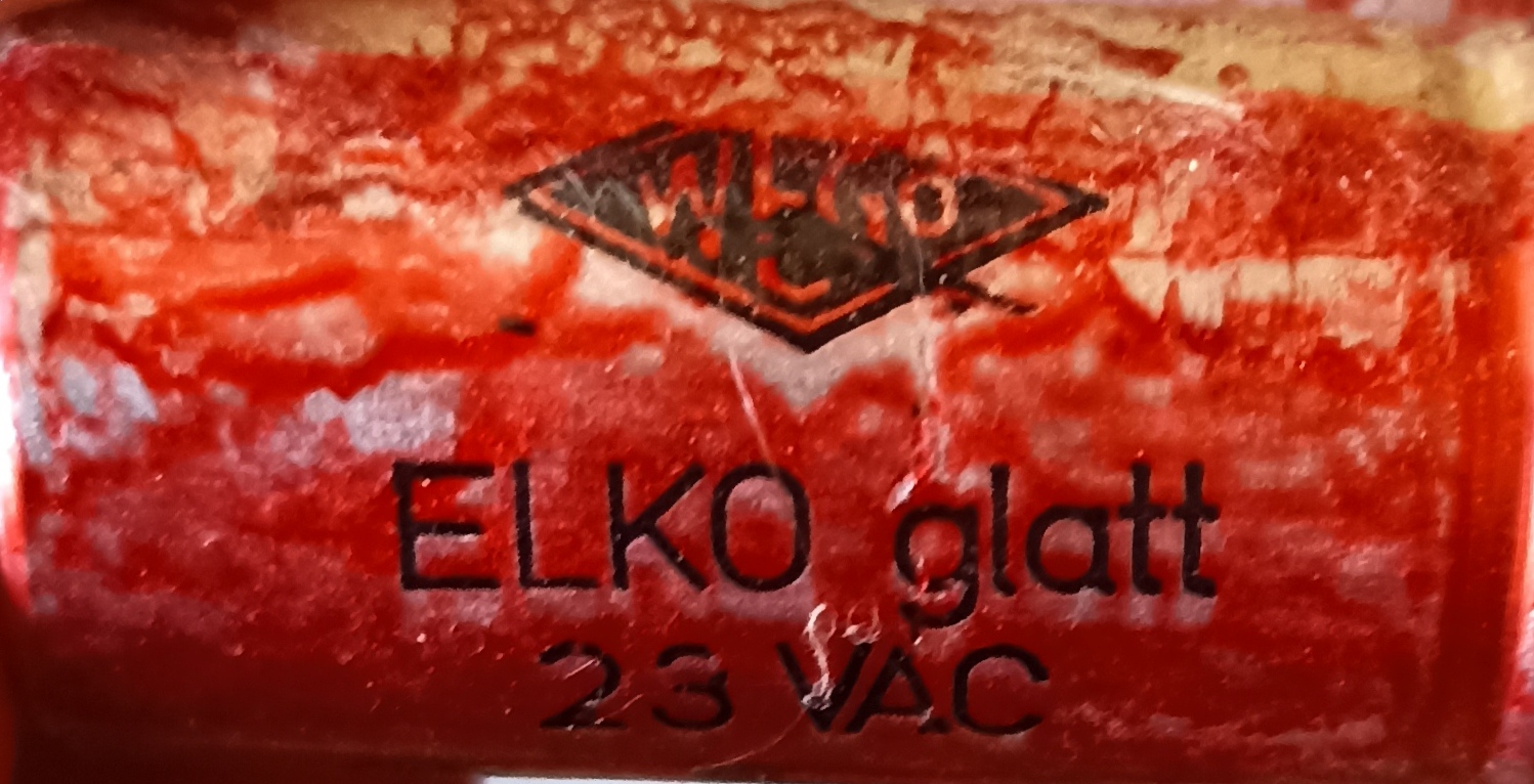

Hallo zusammen, ich suche für den Elko (siehe Bilder) einen Ersatz. Welcher kommt dafür in Frage? Was bedeutet das 3K, kann mir hier wer weiterhelfen? Danke und VG.
Verschoben durch Moderator
Rolf A. schrieb: > ich suche für den Elko (siehe Bilder) einen Ersatz. > Welcher kommt dafür in Frage? Axial, bipolar und 27µF. Also gleich Dreifachsonderlocke... Zeig mal die Einbausituation (mit Maßen), dann lässt sich ehr was finden. > Was bedeutet das 3K, kann mir hier wer weiterhelfen? Das dürfte der Datecode sein, wohl März 1978.
Die Firma Wego gibt's anscheinend noch. http://www.wego-mosbach.de/tfz.htm 3K könnte die Toleranz oder eine Charge sein, ein Datenblatt gibt's keins (oder nur für Kunden). Eine Mail an Wego tut sicher nicht weh. Wenn sie schon nicht mehr liefern können, dann können sie vielleicht wenigstens einen Ersatztyp von Nippon Chemicon/Panasonic/Nichicon etc. vorschlagen.

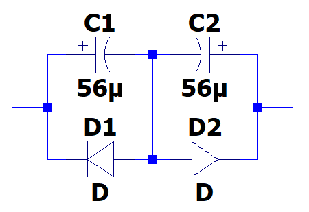

In einer Lautsprecherbox würde ich 2 x 56uF normale elkos antiseriell schalten.
H. H. schrieb: >> Was bedeutet das 3K, kann mir hier wer weiterhelfen? > > Das dürfte der Datecode sein, wohl März 1978. Der Mann ist mir immer wieder ein Rätsel :-) Woher weiss der sowas? +1 Bei Reichelt leider nur 33µF: https://www.reichelt.de/tonfrequenzelko-33-f-63-v-vis-elko-5380-p56117.html?&trstct=pol_0&nbc=1
H. H. schrieb: > Axial, bipolar und 27µF. Also gleich Dreifachsonderlocke... Und auch noch ein Glattelko, gibt's gar nicht mehr. Bestimmt baulich grösser, klingt aber besser https://www.ebay.de/itm/232804589915 https://www.hifibau.de/1736/mkt-folienkondensator-250-volt?number=1341722 hält wegen überzogener Betriebsspannung aber ewig. oder eben 4 davon parallel https://www.reichelt.de/folienkondensator-6-8-f-250v-rm37-5-mkp4-250-6-8-2-p172990.html
> Die Firma Wego gibt's anscheinend noch. > http://www.wego-mosbach.de/tfz.htm Hm...wenn ich mir die Homepage anschaue dann bin ich erstaunt das es die Firma noch gibt.... > Und auch noch ein Glattelko, gibt's gar nicht mehr. ...wenn es die Firma noch gibt dann stellen sie diesen Elko vielleicht immer noch her. :) Olaf
MaWin schrieb: > Und auch noch ein Glattelko, gibt's gar nicht mehr. Werden für die Goldohren noch hergestellt, angeblich.
Olaf schrieb: > ...wenn es die Firma noch gibt dann stellen sie diesen > Elko vielleicht immer noch her. :) Die Serie wird ja noch erwähnt, aber ausdrücklich "Nicht mehr lieferbar!".

Also zum Hintergrund: ich hab mir zwei Telefunken TLX 2/4 Boxen defekt gekauft. Die Tieftöner waren quasi tot, was vermutlich auf den gezeigten Elko zurückzuführen ist, der übrigens explodiert ist. Daher brauche ich dafür schonmal sicher eine Alternative. Allerdings kann ich nicht sagen, ob es das tatsächlich damit war. Hab einen Elko vom selben Hersteller auf Lager gehabt (25uF), da funktionieren sie schon, allerdings ist der Klang "nicht einwandfrei", es kommt mir so vor als wäre der Bass ein bisschen wenig. Kann es sein, dass an den fehlenden 2uF Kapazität liegt?
Rolf A. schrieb: > Kann es sein, > dass an den fehlenden 2uF Kapazität liegt? Kaum, aber an zu großem ESR schon, eben Elektrolyt schon ziemlich dick geworden.

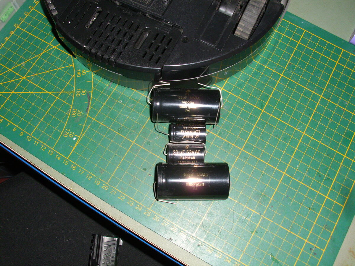

Hier, sowas geht. https://www.ebay.de/itm/272153898394?epid=1360983793&hash=item3f5da2ed9a:g:2K8AAOSwhFpdGxTo&amdata=enc%3AAQAHAAAA4Cq0pdD%2FB9u7d43GnOciZiZKwMVt9PnoE84L0eQCybb%2BxLKunMTHoRfZtJQ2pVwkJtUHaJZ0dAGlCLK%2Bnenfz9ujgV2tcrtsVZYJHWz%2FdqpV%2F26WIAXDcIi2Kv8RjmDQ5HSXChrevHylIn9wW6lGwrb3cGKtGTkvoPBCZ5MBgxSsi5HKZGpzhMKdjlLpc77H%2FHTNaQ2WI4BER4AxYk0MgfE46vpzr%2F09fFCqKM4iAUHWAEr%2BFp0M4KnJDuL1BbsbS0v56xc4Zf9USd4ujc373bYZpYwqE3UDoU%2F1HpTMpvUM%7Ctkp%3ABk9SR7q-663eYA Zum Hörtest kann man erst mal auch ganz nurmale Elkos nehmen.
https://xtreme-24.de/shop/public/Jantzen-Audio-Elko/319 https://www.gersbach-sound-technik.de/p/audyn-cap-tonfrequenz-elko-rau-1-5-bis-1200-f-27-f-100v
Helge schrieb: > In einer Lautsprecherbox würde ich 2 x 56uF normale elkos antiseriell > schalten. Aber ohne Dioden! Jeder Blödsinn findet jemanden, der ihn tut, oder?
