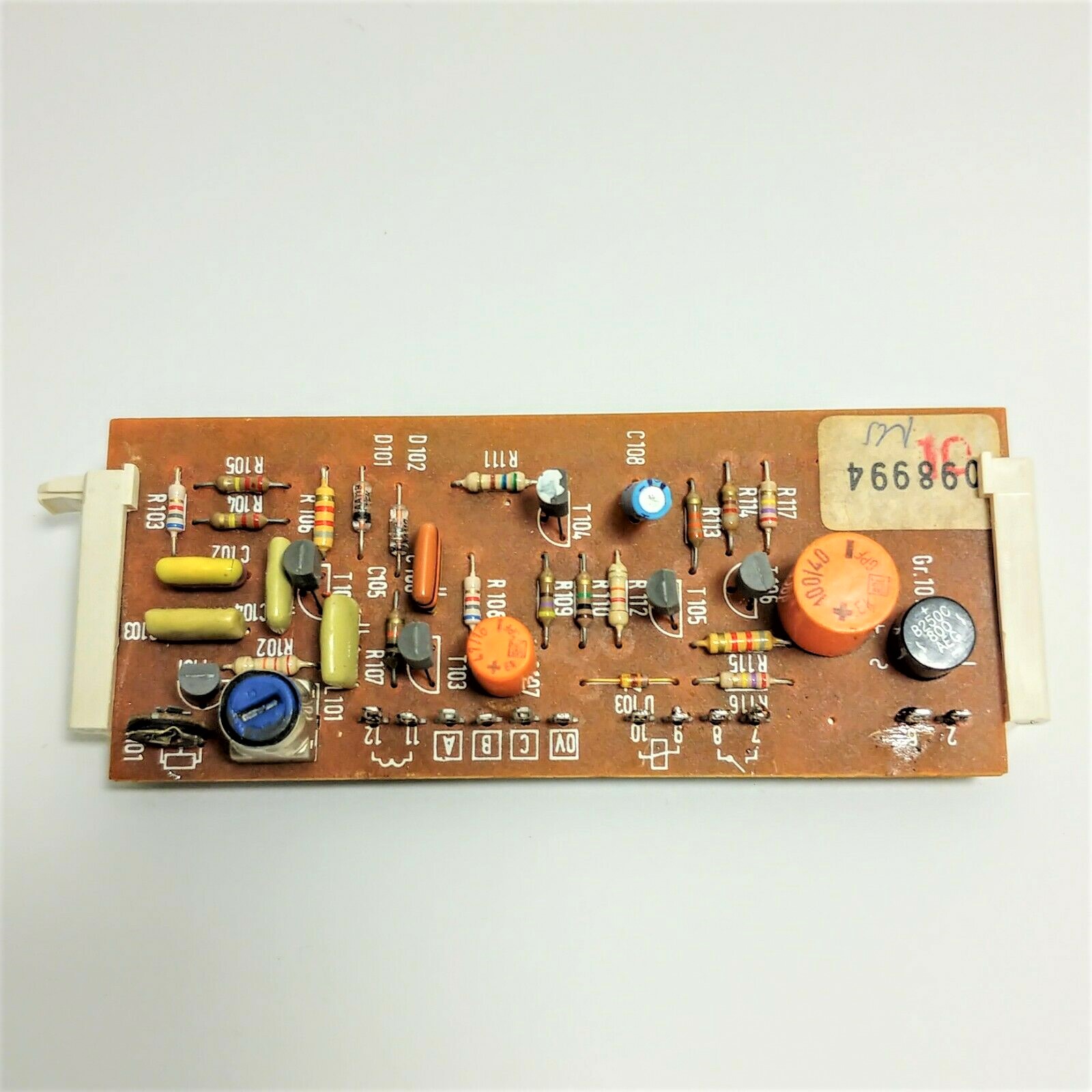

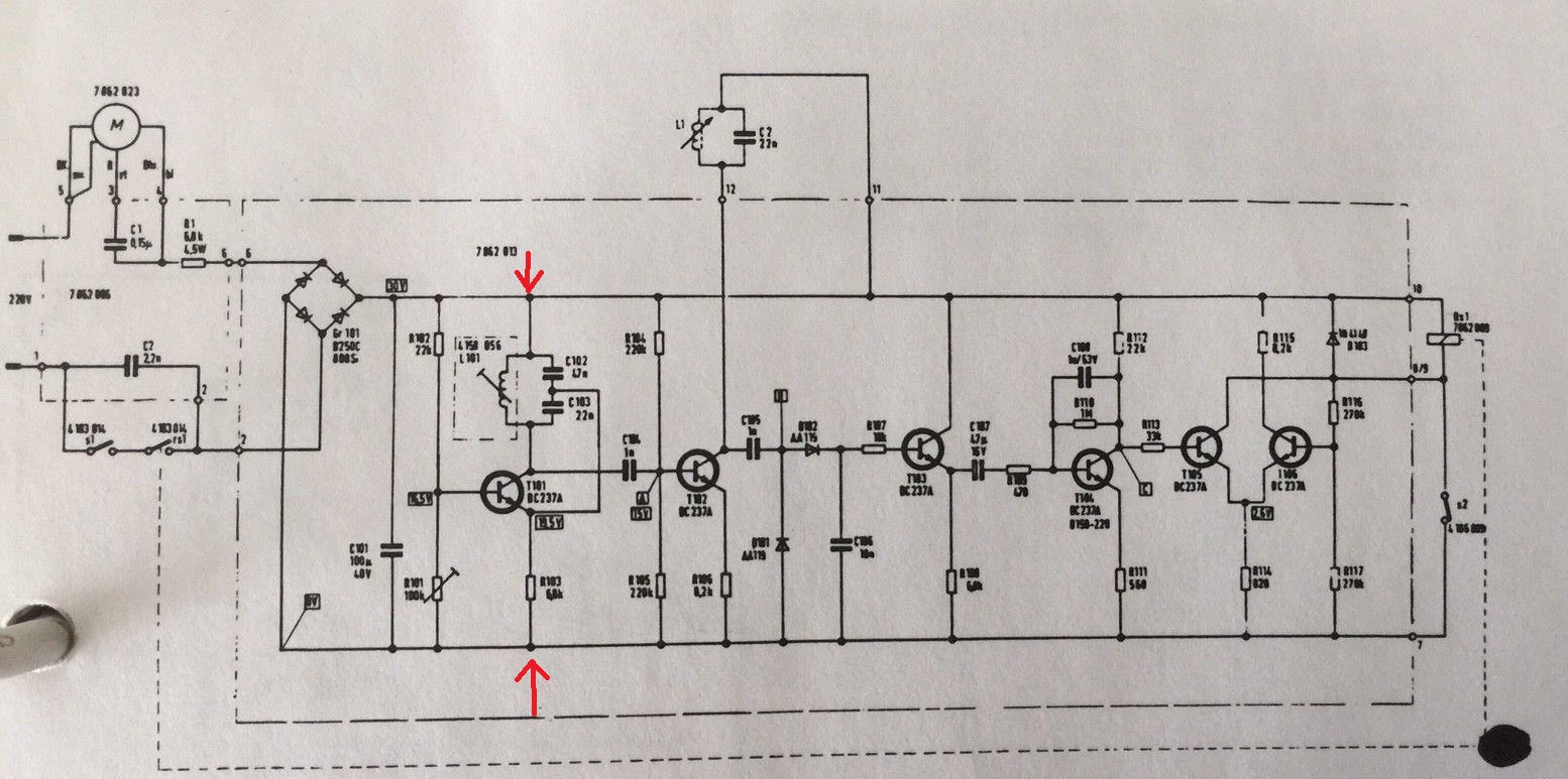

Hallo! Hintergrund ist der, dass ich als Laie (Bastler) an meinem "Thorens TD-145 MKII" die Endabschaltung reparieren möchte, wozu als Voraussetzung erst mal an einem LC-Schwingkreis 80 kHz eingestellt werden müssen. Ein Oszilloskop (Hantek 6022B) habe ich mir bereits zugelegt, und war eigentlich auch schon kurz davor loszulegen. Nun habe ich erfahren, dass es solche Vorschaltgeräte gibt, wie z.B. das "Hameg HZ-65", oder das "Voltcraft I-V Curve" um Bauteile messen zu können. Meine Frage wäre also lediglich, ob ich nun die Meßspitzen des Oszilloskop nach Anleitung an den Testkontakten anlegen kann, oder benötige ich so ein Zwischengerät? Vielen Dank! Gruß Klaus ------------------------------------------------------ Hier die deutsche Übersetzung der Anleitung aus dem Service Manual: "Prüfen Sie bei angelegten 22 VAC zwischen Punkt 2 und 6, ob die Gleichspannung an C-101 30 Volt plus-minus 10 beträgt. Schließen Sie einen Frequenzzähler mit niedriger Eingangskapazität an Punkt "A" an und stellen Sie die Induktivität L-101 so ein, dass die Oszillatorfrequenz ungefähr 80 kHz beträgt, indem Sie den Ferritkern mit einem nichtmetallischen Werkzeug drehen. Stellen Sie R-101 mit einem an Punkt "B" angeschlossenen Wechselstrom-Voltmeter sorgfältig ein, um einen Wert von 2,0 Volt plus-minus 0,1 Volt zu erhalten. Wenn dieser Wert nicht erreicht werden kann, justieren Sie den Ferritpol wie oben beschrieben neu. Drehen Sie den Kern von L-101 im Uhrzeigersinn, um eine Spannungsabnahme am Punkt "B" um 0,2 Volt zu erhalten, d.h. messen Sie einen Wert von 1,8 plus-minus 0,1 Volt. Um sicherzustellen, dass der Oszillator in die richtige Richtung gedreht wurde, bewegen Sie den Tonarm in Richtung Mittelachse und beobachten Sie, wie die Spannung ansteigt. Der Ausrichtungsvorgang ist nun abgeschlossen. Vergewissern Sie sich, dass alle Einstellschrauben fest angezogen sind, und bringen Sie die Kunststoffabdeckung an der Basis des Tonarms wieder an. Der Autostopp sollte nun mit einer Schallplatte auf korrekte Funktion überprüft werden." ------------------------------------------------------
Knul P. schrieb: > Meine Frage wäre also lediglich, ob ich nun die Meßspitzen des > Oszilloskop nach Anleitung an den Testkontakten anlegen kann, Mit einem 10:1-Tastkopf sollte die Kapazität klein genug sein, um direkt messen zu können. 80kHz ist ja eine überschaubare Frequenz. Wahrscheinlich geht es auch mit einem 1:1-Tastkopf. Nachtrag: Wo sind eigentlich die Punkte "A" und "B" im Schaltplan? Das Bild ist etwas unübersichtlich...

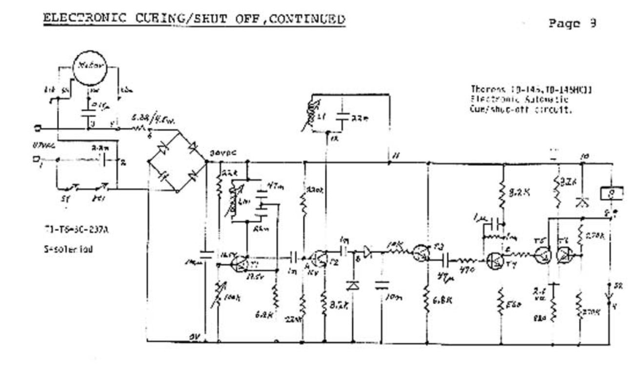

Erst mal vielen Dank für deine Antwort! Was die A-B-Meßpunkte betrifft, kann ich als Laie auch nur raten... Konnte aber auf die Schnelle einen wesentlich besseren Plan zutage fördern.
Punkt A ist im neuen Schaltplan gut genug zu erkennen. Punkt B ist die Masse. Sollte mit jedem Oszi und Tastkopf funktionieren. Kannste nix falsch machen. Viel Spaß!

Reader schrieb: > Punkt A ist im neuen Schaltplan gut genug zu erkennen. > Punkt B ist die Masse. Nein, die Basis von T102 = A und die Anode von (G102?, AA115) ist B
Michael M. schrieb: > Nein, die Basis von T102 = A und die Anode von (G102?, AA115) ist B Direkt hinter dieser Diode kann man sich übrigens den HF Pegel gleichgerichtet und gesiebt anschauen. Das reduziert den Aufwand auf eine einfache Gleichspannungsmessung.

...und der vorläufig unwichtige Punkt [C] ist der Kollektor von T104.

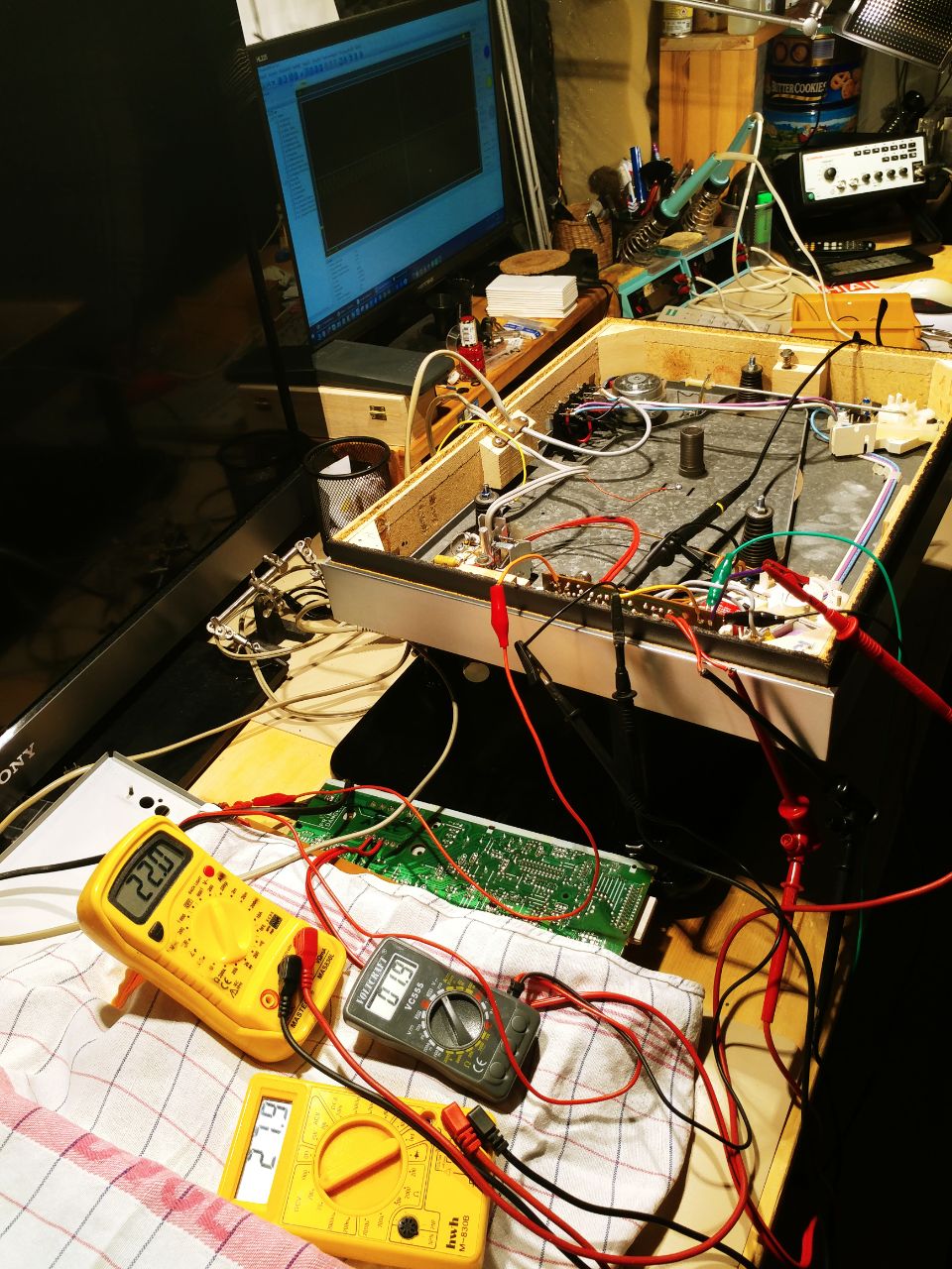

Wird ja doch ganz schön hakelig... Derzeitiger Stand: An C 101 messe ich nur 28 Volt, und nicht die 30 Volt wie im Service Manual angegeben. Und die Frequenzanzeige springt mit Höchstwert um 83 kHz wild von unten nach oben. Da es mir zu blöd war, ständig das Multimeter abzuklemmen und umzuschalten, habe ich an allen maßgeblichen Meßstellen Kabel angelötet und meine Multimeter daran angeschlossen. So sieht die Anzeige des Oszis aus: https://www.youtube.com/watch?v=Egy11B_JKGo Nachtrag: Die Frequenz konnte ich im Wesentlichen nur in zwei Stufen einstellen: Entweder ca. 71,4 kHz oder 83,3 kHz. Und alles ziemlich zappelig.
Bearbeitet durch User
Klaus schrieb: > Da es mir zu blöd war, ständig das Multimeter abzuklemmen und > umzuschalten, habe ich an allen maßgeblichen Meßstellen Kabel angelötet > und meine Multimeter daran angeschlossen. Das mit den rumbaumelnden Kabeln ist sicher nicht an allen Signalen ratsam, erst recht nicht da, wo keine statischen Betriebsspannungen dran sind. Insb. am Punkt A sollte das Oszi schon recht direkt dran sein.
Georg A. schrieb: > Das mit den rumbaumelnden Kabeln ist sicher nicht an allen Signalen > ratsam, erst recht nicht da, wo keine statischen Betriebsspannungen dran > sind. Insb. am Punkt A sollte das Oszi schon recht direkt dran sein. Das Oszi ist direkt mit den Meßpunkten der Platine verbunden.

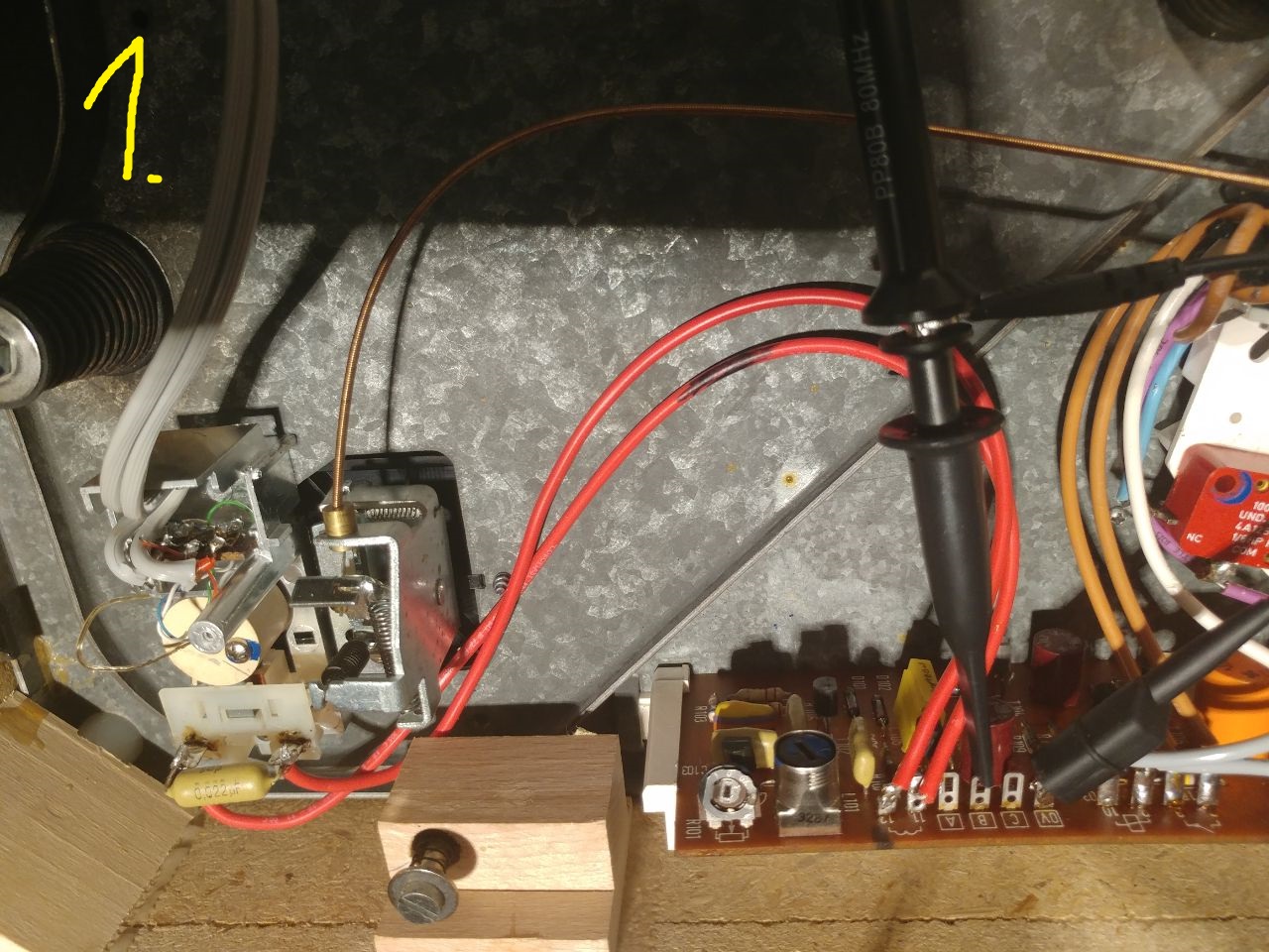

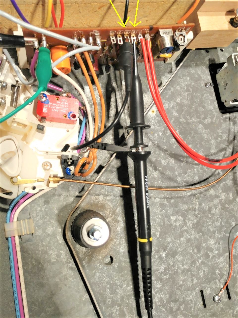

Klaus schrieb: > "Prüfen Sie bei angelegten 22 NULL VAC zwischen Punkt 2 und 6, ob die > Gleichspannung an C-101 30 Volt plus-minus 10 beträgt. > Schließen Sie einen Frequenzzähler mit niedriger Eingangskapazität an > Punkt "A" an und stellen Sie die Induktivität L-101 so ein, dass die > Oszillatorfrequenz ungefähr 80 kHz beträgt, Klaus schrieb: > Entweder ca. 71,4 kHz oder 83,3 kHz. Klaus schrieb: > An C 101 messe ich nur 28 Volt, und nicht die 30 Volt Nunja, ganz grob scheinen die wischiwaschi-Vorgaben aus der Anleitung erfüllt zu sein. Trotzdem ist die Schwankung der Frequenz seltsam. Ist denn mechanisch alles fest? Ich kenne das Gerät nicht. Anscheinend soll die Position des Tonarms den Oszillator in der Amplitude (?) verstellen. Dahinter die Schaltung erkennt das dann. mfg
Das Krokodil gehört an 0V, nicht an A, B oder C!
Klaus schrieb: > Das Oszi ist direkt mit den Meßpunkten der Platine verbunden. Martin H. schrieb: > Das Krokodil gehört an 0V, nicht an A, B oder C! Das will ich nochmal ausdrücklich bestätigen! Auch wenn es in der Anleitung nicht direkt in Klartext steht, macht es keinen Sinn, gegen etwas anderes als gegen 0V zu messen.
Martin H. schrieb: > Das Krokodil gehört an 0V, nicht an A, B oder C! bezieht sich auf das Bild in diesem Beitrag: Klaus schrieb: > Das Oszi ist direkt mit den Meßpunkten der Platine verbunden. Achtung - Grundlage der Messtechnik: Spannungen werden zwischen zwei Punkten gemessen. Wenn nur ein Messpunkt genannt ist, so ist impliziert, dass dieser Messpunkt gegen Masse (hier mit 0V benannt) gemessen wird. Klaus schrieb: > Schließen Sie einen Frequenzzähler mit niedriger Eingangskapazität an > Punkt "A" an ... ... und die Masseklemme an 0V. Ansonsten steht explizit: Messen zwischen "2" und "6", dann aber bitte nur mit dem Multimeter, das auch mit nichts anderem verbunden ist: Klaus schrieb: > "Prüfen Sie bei angelegten 22 VAC zwischen Punkt 2 und 6, ob die > Gleichspannung an C-101 30 Volt plus-minus 10 beträgt. Allgemein gilt bei Messungen mit einem Oszilloskop (oder auch dem Frequenzmesser): NIEMALS die Masseverbindung des Gerätes oder des Tastkopfes (die Krokodilklemme) an etwas anderes als Masse anschließen, andernfalls kann man sich leicht das Testobjekt und/oder das Messgerät zerschießen. Bei Dir ist z.B. die Masse des Hantek per USB mit der Masse des Computers verbunden, die ihrerseits mit dem Schutzleiter des Stromnetzes verbunden ist. Wenn Du mit der Masseklemme des Tastkopfes einen Punkt im Messobjekt kontaktierst, das ebenfalls mit Masse am Schutzleiter hängt, dann kann ein hoher Kurzschlussstrom fließen, der irgendwo auf dem Strompfad die schwächste Stelle wegbrennt, und die liegt gerne auf Deinem Motherboard im PC! Klaus schrieb: > An C 101 messe ich nur 28 Volt, und nicht die 30 Volt wie im Service > Manual angegeben. Doch, denn da steht 30V +- 10%, also 27..33 V sind ok. Klaus schrieb: > Nachtrag: > Die Frequenz konnte ich im Wesentlichen nur in zwei Stufen einstellen: > Entweder ca. 71,4 kHz oder 83,3 kHz. Und alles ziemlich zappelig. Das ist der mistigen Originalsoftware von Hantek geschuldet - die wesentlich bessere Alternative - speziell für Frequenzmessung - habe ich Dir oben genannt. Deine Software misst die Periodendauer des Signals (Sample rate 1 MHz, also auf 1 µs genau, zu sehen ganz rechts unten) und kommt auf 12.0 µs -> Frequenz = 1/12µs = 83.3 kHz, die nächsten möglichen Zeitwerte wären 13µs -> 76.9 kHz und 14µs -> 71.4 kHz :) Das Video zeigt auch, dass der Messbereich zu grob ist, der Sinus darf gerne etwas größer sein. Dazu hilft der Hinweis von Uwe: Uwe schrieb: > einen Kondensator von > ca. 220nF zwischen Messobjekt und Tastkopfspitze einzuschleifen

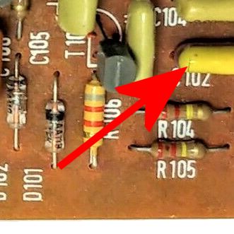

Täuscht das oder hat C102 einen Riss...?

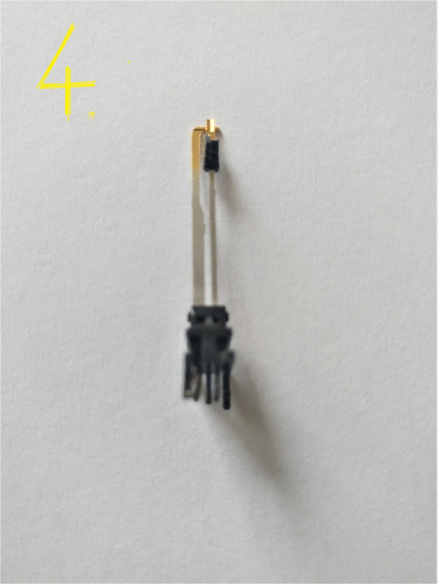

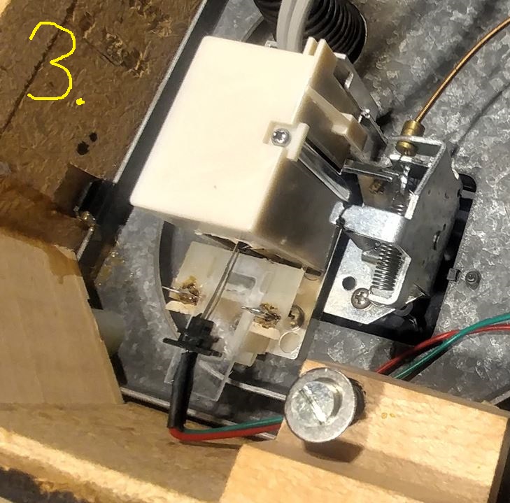

Klaus schrieb: > Ich habe mir dann von einem Thorens Fachmann den Floh ins Ohr setzen > lassen, oder sagen wir mal so, es kam zwischen uns zu dem > Mißverständnis, dass der schräge Tonarm eine Fehlkonstruktion sei, und > man den doch besser durch Anhebung der Tonarmbasis in die Waagerechte > versetze. Vorsicht vor Goldohren!
Klaus schrieb: > Kurz zur Geschichte des betreffenden Plattenspielers: [verbastelt] Das kam zu spät. Immer zuerst da suchen, wo man selber schon gebastelt hat.
Onkel Hotte schrieb: > Immer zuerst da suchen, wo man selber schon gebastelt hat. In diesem Fall: Erstmal sicherstellen, dass die Mechanik macht, was sie soll, und entsprechend Manual einstellen. Erst danach ist die Elektronik dran.
H. H. schrieb: > Vorsicht vor Goldohren! Die Schrägheit der Abtastung hat bei Langspielplatten einen gewissen Einfluß auf die Stereobasis. Das hören auch Anfänger ;-) https://de.wikipedia.org/wiki/Schallplatte#Flankenschrift_(V-Schnitt)
Klaus schrieb: > Dass die Schräge des Tonarms durch einen entsprechenden Winkel der > Headshell-Konstruktion ausgeglichen wird Die Nadel sollte schon immer so senkrecht wie möglich von oben her kommen und zusätzlich soll sie genau tangential zur Rille geführt werden. Deshalb soll ein Tonarm möglichst lang sein, kurze erzeugen einen hohen Spurfehlerwinkel, oder man konstruiert einen Plattenspieler mit Tangentialtonarm, der allerdings eine Regelung und lineare Führung benötigt. Somit stellt ein "langer" drehbar gelagerter konventioneller Tonarm einen guten Kompromiß dar. mfg
Soul E. schrieb: > H. H. schrieb: > >> Vorsicht vor Goldohren! > > Die Schrägheit der Abtastung hat bei Langspielplatten einen gewissen > Einfluß auf die Stereobasis. Das hören auch Anfänger ;-) > > https://de.wikipedia.org/wiki/Schallplatte#Flankenschrift_(V-Schnitt) Also wussten das sogar die Anfänger von Thorens...
Michael W. schrieb: > Täuscht das oder hat C102 einen Riss...? Sieht in der Tat seltsam aus, ist aber nicht meine Platine, sondern habe ich mir irgendwann zwecks Vorbereitung auf die Reparatur aus dem Netz gefischt.

Dietrich L. schrieb: > Klaus schrieb: >> Das Oszi ist direkt mit den Meßpunkten der Platine verbunden. > > Martin H. schrieb: >> Das Krokodil gehört an 0V, nicht an A, B oder C! > > Das will ich nochmal ausdrücklich bestätigen! > Auch wenn es in der Anleitung nicht direkt in Klartext steht, macht es > keinen Sinn, gegen etwas anderes als gegen 0V zu messen. Leuchtet ein! Vielen Dank! :-)

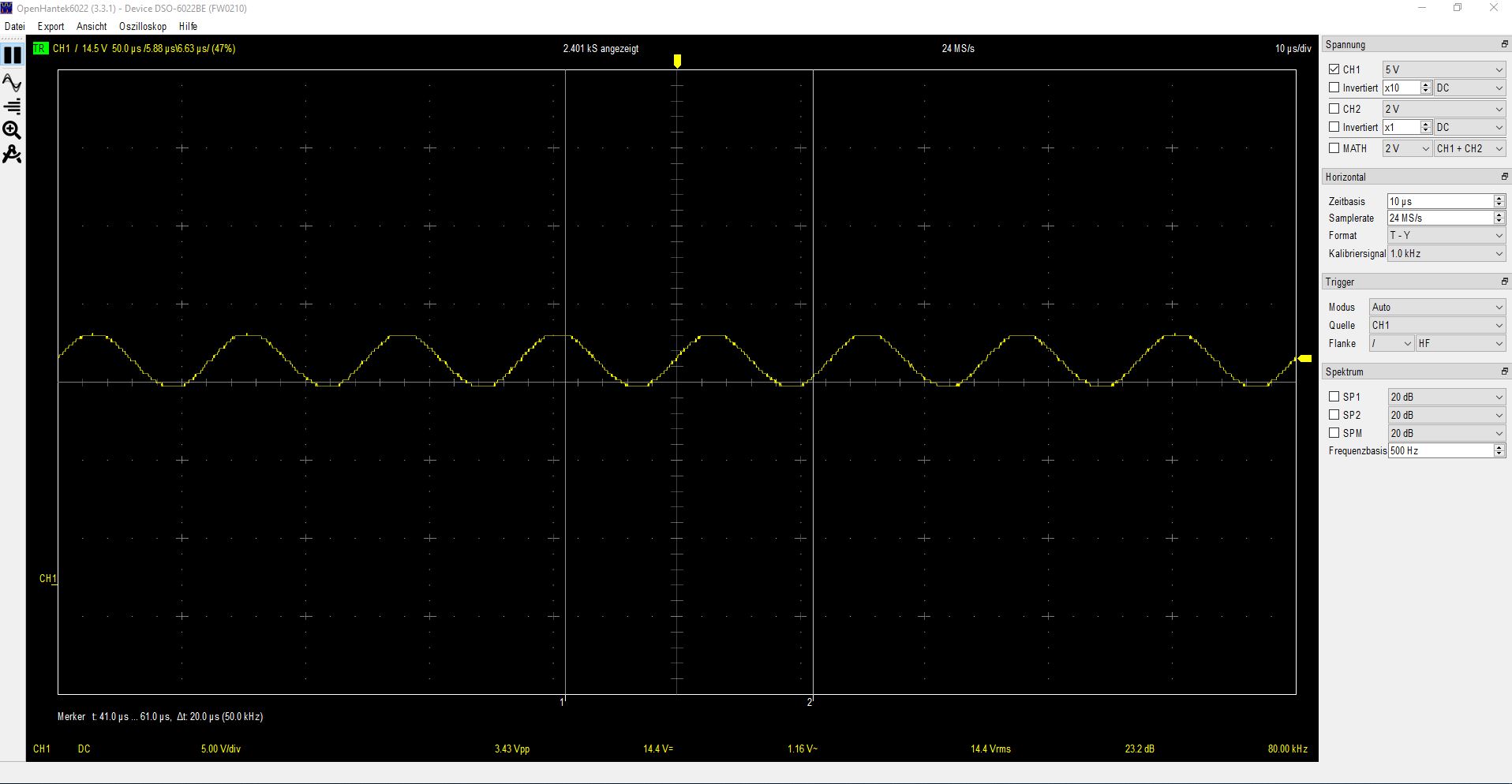

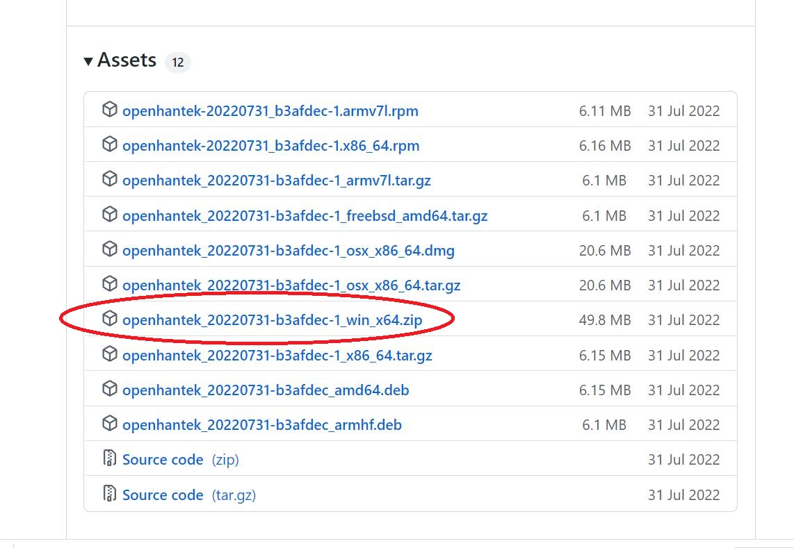

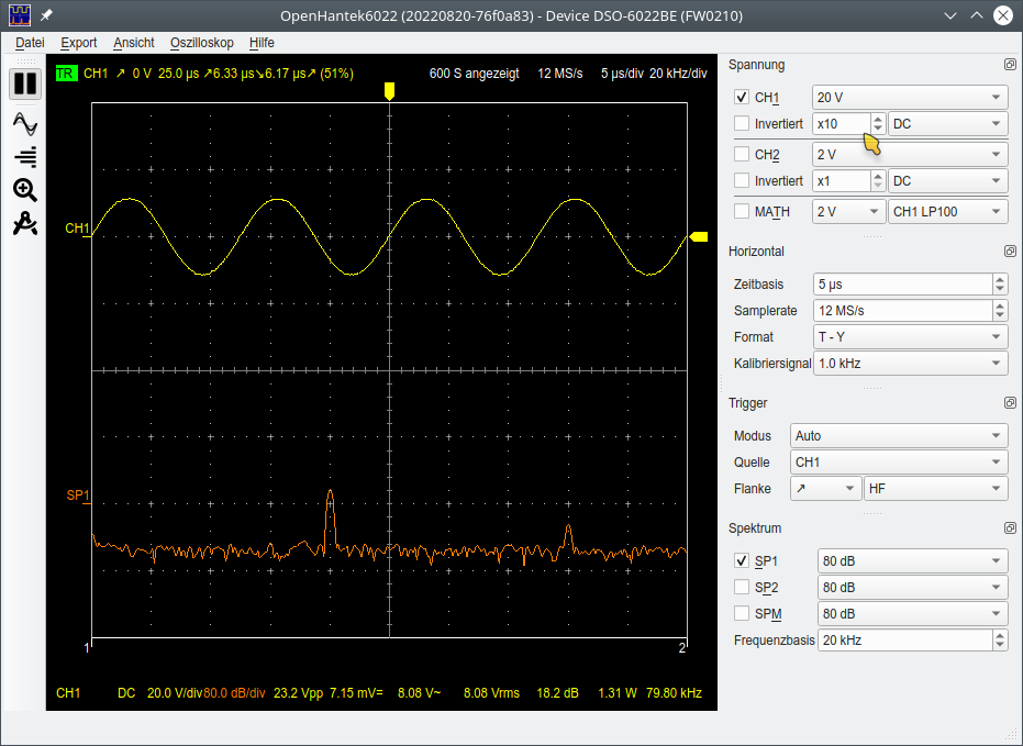

> Klaus schrieb: >> Nachtrag: >> Die Frequenz konnte ich im Wesentlichen nur in zwei Stufen einstellen: >> Entweder ca. 71,4 kHz oder 83,3 kHz. Und alles ziemlich zappelig. > > Das ist der mistigen Originalsoftware von Hantek geschuldet - die > wesentlich bessere Alternative - speziell für Frequenzmessung - habe ich > Dir oben genannt. Deine Software misst die Periodendauer des Signals > (Sample rate 1 MHz, also auf 1 µs genau, zu sehen ganz rechts unten) und > kommt auf 12.0 µs -> Frequenz = 1/12µs = 83.3 kHz, die nächsten > möglichen Zeitwerte wären 13µs -> 76.9 kHz und 14µs -> 71.4 kHz :) > > Das Video zeigt auch, dass der Messbereich zu grob ist, der Sinus darf > gerne etwas größer sein. Dazu hilft der Hinweis von Uwe: > > Uwe schrieb: >> einen Kondensator von >> ca. 220nF zwischen Messobjekt und Tastkopfspitze einzuschleifen So, nach einer "kleinen" Odyssee durch's WWW dann doch noch in Sachen OpenHantek fündig geworden. Nach der Installation konnte ich ganz leicht die 80 kHz punktgenau einstellen. Soweit stimmen jetzt auch alle Meßwerte (29,5 VDC) für den Kondensator, exakt 2 VAC für den variablen Widerstand und 80 kHz für den Schwingkreis (Krokoklemme bei 0V angeklemmt)! Jetzt mal schauen wie's weitergeht! :-)

Klaus schrieb: > So schauts aus... Die oben und unten abgeplattete Sinuskurve kann man nicht so leicht nachmachen. mfg
> Inwiefern? Vielleicht kann ich mein README nachbessern. Den Link hattest > Du: > Martin H. schrieb: >> Du verwendest doch >> hoffentlich die richtige Software ;) >> https://github.com/OpenHantek/OpenHantek6022 > Inwiefern? Na ja, nicht jeder in diesen Dingen Unbedarfte, findet sich auf solchen Seiten leicht zurecht. Nachdem ich bereits mehrere Male vergeblich auf Github gesucht hatte, kam ich dann erst wieder nach einer kleinen Exkursion im Internet via irgendeinem Forum-Link wieder auf die Seite(n) und fand dann halt letztendlich auf dieser Seite (https://github.com/OpenHantek/OpenHantek6022/releases) das (zwei mal runterscrollen): Siehe Bild! Und wohlgemerkt: Ich nutze Windows!
Klaus schrieb: > Und wohlgemerkt: Ich nutze Windows! Ich weiß, sonst hättest Du das Hantek out-of-the-box ja auch nicht nutzen können.
