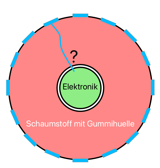

Hallo, ich habe einen Zylinder mit Elektronik (Raspberry Pi Nano) und darum eine Hohlzylinder. Der innere Zylinder kann sich frei bewegen. Der äussere besteht aus Schaumstoff mit einer Gummihülle auf welcher mehrere LEDs angebracht sind. Ich möchte gerne die LEDs mit Hilfe des Raspis steuern. Dadurch das die beiden Zylinder jedoch beweglich sind kann ich die LEDs nicht einfach per Kabel anschliessen. Ich komme nicht aus der Elektrotechnik, denke mir aber das das doch ein Problem ist was schon gelöst sein muss oder? Kann man da mit Induktion etwas machen? Oder gibt es da eine andere Technik mit welcher man das machen kann? Ich habe ein sehr grobes schematisches Bild angehängt um das Prinzip zu zeigen. LG, Stephan

2ter Raspi am äußeren Zylinder. Beide mit Drahtloskommunikation deiner Wahl ausstatten und miteinander reden lassen. Falls es deine Anwendung zulässt wären "Schleifkontakte" möglich. Aber dann is das mit dem "frei bewegen" schon eingeschränkt. Bei Induktion würden mir viele Gründe gegen, wenige für, eine Umsetzung einfallen. Aber ich bin neugierig was noch an Vorschlägen kommt, die Frage ist spannend :D

Der innere und der äussere Zylinder koennen sich unabhaengig voneinander bewegen. Sie passen genau ineinander. Man hat also wirklich nur eine Drehbewegung. > Wie werden Leds und Raspberry versorgt? Wie der Raspi seine Energie bekommt ist ein anderes Thema und sollte nicht Teil von diesem Thread sein :). Gehen wir mal davon aus das er gut mit Strom versorgt ist. Mir gehts vor allem darum wie ich die LEDs einzeln von dem inneren Zylinder aus (wo der Raspi ist) steuern koennte. > 2ter Raspi am äußeren Zylinder. > Beide mit Drahtloskommunikation deiner Wahl ausstatten und miteinander > reden lassen. Ein zweiter Raspi aussen mit Funkverbindung zu dem inneren hatte ich auch schon ueberlegt. Haette aber den (kleinen) Nachteil das eine Unwucht um aeusseren entsteht. > wären "Schleifkontakte" möglich Wie funktionieren Schleifkontakte? Geht es da nur um Stromversorgung?, oder auch um Kontrolle? > Bei Induktion würden mir viele Gründe gegen, wenige für, eine Umsetzung > einfallen. Welche Gruende fallen dir da ein?
Stephan schrieb: > Mir gehts vor allem darum wie ich die LEDs einzeln von dem inneren > Zylinder aus (wo der Raspi ist) steuern koennte. Indem aussen auch Elektronik sitzt. Denn Gedankenübertragung funktioniert bei Leds nicht. Du brauchst irgendwas was die ässeren Leds schaltet, am einfachsten ein kleiner µC. Wenn der Raspi das steuern soll, muss er mit dem äusseren "reden". Das geht entweder über Funk oder über Kabel.

Stephan schrieb: >> Bei Induktion würden mir viele Gründe gegen, wenige für, eine Umsetzung >> einfallen. > > Welche Gruende fallen dir da ein? Nehmen wir zur gedanklichen Vorstellung mal kontaktloses Laden von Smartphones. So etwas müsstest du für deinen Fall umsetzten. Das heißt du hast wieder eine Ortsbindung(mindestens für gewisse Zeiträume). Heißt brauchst du auf der Sender und Empfängerseite Cleverness in Form von Elektronik und einen Speicher sowie eine Elektronik die die Energie aus dem Speicher nutzt um deine LED´s so leuchten zu lassen wie du es wünscht. Und schon sind wir dabei einen 2ten µC am Äußeren Zylinder zu haben --> kann man auch gleich drahtlos arbeiten, zur Not mit Akku(mußt halt auswuchten). Um "direkt" induktiv, also ohne Cleverness auf der Außenseite zu arbeiten, müssen beide Zylinder permanent zueinander in Bewegung sein, sonst wird nix induziert. Das bringt weitere Einschränkungen mit. Kannst du vielleicht den Äußeren Zylinder durchsichtig gestalten? Vielleicht auch nur an konkreten Stellen? Dann könnte die Beleuchtung/LEDS an den inneren Zylinder und du umgehst das Problem? Wir nutzen immer mal wieder Plexiglasstäbchen um "StatusLichterchen" außen am Gehäuse sichtbar zu machen.

Induktion: Wie groß ist der Abstand zwischen inneren und äußeren Zylinder? Je nach dem musst du wahrscheinlich ein sehr starkes magnetisches Wechselfeld erzeugen, damit bei den LEDs noch was ankommt. Außerdem kannst du nur alle auf einmal steuern, Einzelansteuerung geht nicht.

Wenn innen und außen die Stromversorgung sichergestellt ist, nimm IR-LED und Fernbedienungs-Empfänger. Die gibts bei diversen maker-Läden. LED und Empfänger mittig ans Ende der beiden Teile. Zum senden brauchst 36kHz-Impulse, die mit seriellen Daten eingeschaltet werden. Am Empfänger kommt das schon demoduliert wieder raus. Um aus den rübergeschickten Kommandos die LED zu schalten reicht der kleinstmögliche uC mit seriellem Port.
Stephan schrieb: > Sie passen genau ineinander. Man hat also wirklich nur eine > Drehbewegung. Na wenn wirklich nur eine Drehbewegung gegeneinander und keine Längsbewegung parallel zur Mittelachse möglich ist, dann sind Schleifkontakte Deine Lösung. Du brauchst je einen Ring pro (unabhängiger) LED plus einrn zusätzlichen Ring als gemeinsamen Rückleiter aus einem leitfähigem Band an der Innenseite des äußeren Zylinders und für jeden Ring einen federnden Kontakt an der passenden Position der Außenseite des inneren Zylinders (z.B. ein radial montierter Pogo-Pin). Die Schleifringe mußt Du natürlich in der Innenfläche des äußeren Zylinders so versenken, daß sie exakt bündig mit der Innenwand abschließen und der Federweg der Pins muß diesen ermöglichen, mindestens bündig zur Außenwand eingedrückt zu werden, um dann auf die Schleifringe zu drücken. Welche Materialen Du am Besten verwendest hängt dabei natürlich vor allem von der Drehgeschwindigkeit und Umdrehungszahl der Rohre zueinander ab.

Wenn es nur um die Stromversorgung geht, außen am Gehäuse starke Neodyn Magnete und am Kolben die entsprechende Spule mit Gleichrichtung und Stabilisierung. Musst halt nur mehr die Drehzahl anpassen.
Royer Converter um die Energie zu übertragen. Kleiner Controller auf den äußeren Zylinder. Stromversorgung moduliert zur Datenübertragung. Gruß Jobst
Stephan schrieb: >> Wie werden Leds und Raspberry versorgt? > > Wie der Raspi seine Energie bekommt ist ein anderes Thema und sollte > nicht Teil von diesem Thread sein :). Gehen wir mal davon aus das er gut > mit Strom versorgt ist. Dann ist es ja einfach: Wenn die Energieübertragung geklärt ist, nimmst genau die gleiche Methode zur Übertragung der LED-Steuerinformation.
