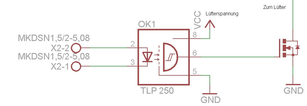

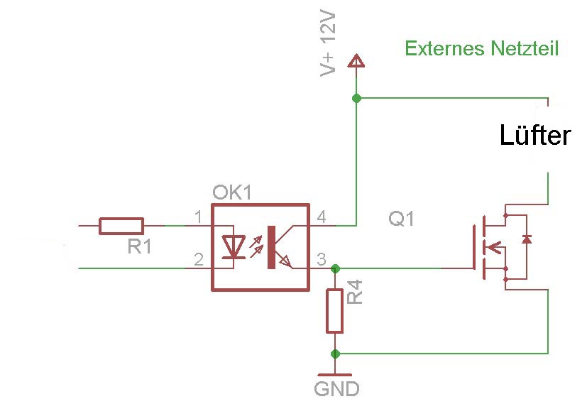

Moin, ich trenne gerne den Lastkreis vom Steuerkreis. Hier ein Beispiel, das ich aus einer bestehenden Schaltung raus kopiert habe. Zum Verstehen sollte es reichen. Der Optokoppler dient zur Trennung und zum Pegelwandeln. Ein guter Wert ist sicher 2 bis 5 mA zum OK. Gruß Carsten
Carsten-Peter C. schrieb: > Moin, Mahlzeit, der TO, will keine Last schalten! Die PC PWM-Lüfter unterschiedlichster Couleur, die ich bisher "verarbeitet" habe, ziehen auf der PWM-Steuerleitung bei 5V, um die -0,3mA/+0,5mA.
Eine galvanische Trennung würde die Spannungsversorgung auch aufwändiger machen. Ich bräuchte zwei getrennte Netzteile oder zumindest einen galvanisch trennenden Spannungswandler, der die Versorgung für den Controller bereitstellt. Und 0,5mA * 12 sind schon 60mA. Da würde der HCT541 schon gar nicht mehr ausreichen, auch nicht mit 8x Ausgänge parallel (bin gestern Abend nicht mehr zum testen gekommen). Also brauche ich doch was mit mehr Bumms.
facepalm ok, sorry. Kommt davon wenn man neben der Arbeit schnell was schreibt. Man sollte sich 2 Sekunden Zeit nehmen und auch sein Gehirn einschalten.
