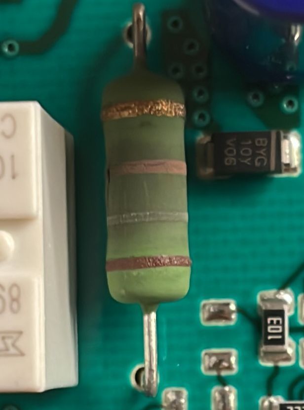

Guten Morgen in die Runde, seit ein paar Tagen läuft unsere Spülmaschine nicht. Beim Einschalten passiert einfach garnichts. Keine Lampe leuchtet und die gibt auch keinen Ton von sich. Ich habe jetzt nicht bei der einfachsten Sache angefangen die Platine zu überprüfen und direkt den Schalter ausgetauscht was keinen Erfolg gebracht hat. Nachdem ich mir die Platine angeschaut habe ist mir aufgefallen dass der Widerstand Einen Riss hat. Da ich absoluter Leihe in dem Gebiet bin habe ich erstmal auf Empfehlung versucht aus der Tabelle den richtigen Widerstand zu finden, jedoch ohne Erfolg. Könnte mir bitte jemand sagen oder erklären welchen Widerstand ich brauche um das Gerät wieder zum Laufen zu bringen. Vielen Dank

Etwas mehr Bild wäre sinnvoll. Vermutlich ist nicht nur der Widerstand defekt. Das ist ein "Operwiderstand der verhindert das die Platine Schaden nimmt wenn der Netzchip (z.B. LNK...) aufgibt. Er liegt bei 2-20 Ohm. Eine Glühbirne (40-100W) darüber wird zeigen ob er alleine defect ist oder dort ein Kurschluß vorliegt.
A. H. schrieb: > Operwiderstand Sicherungswiderstand! Raus finden, was die Ringe ehemals für ne Farbe hatten und anhand der Baugröße (Leistung), Ersatz suchen.

Wie bereits angedeutet, es reicht nicht aus den Widerstand auszutauschen, mit hoher Wahrscheinlichkeit knallt es. Schau dir Bauteile in der Nähe genau an und überprüfe mal die Dioden in dem Bereich. Könnte mir vorstellen daß die Dioden vom Gleichrichter ein Schluss haben. Und ein Foto von den ganzen Platine wäre hilfreich.

Reichelt bietet LNKs und anderes an: https://www.reichelt.com/ac-dc-offline-schalter-85-265-vac-4w-smd-8b-7-lnk-364gn-p217360.html?&nbc=1&trstct=lsbght_sldr::216874 Sicherungswiderstaende gibt's da auch - muss ja nicht exakt der gleiche Wert sein der im Geraet verbaut war....10-50 Ohm oder so https://www.reichelt.com/sicherungswiderstand-axial-2-0-w-47-ohm-5--vsw-2-0-47-p107441.html?&nbc=1&trstct=lsbght_sldr::217360 Die Wahrscheinlichkeit ist sehr hoch,dass der Austausch der beiden Bauteile das Geraet wieder zum Laufen bringen.In der Regel wird die Netzgleichrichtung ueber eine simple Diode vorgenommen.Die wuerde ich gegebenenfalls noch messen.Kannst du aber auch erneuern wenn du willst-immerhin musste sie sie schon kurz einen ueberhoehten Stromimpuls ueberstehen. Ich habe bei meinem "Tumble Dryer"darauf verzichtet:kein Bock gehabt und er laeuft nun schon wieder seit Jahren... ;-)

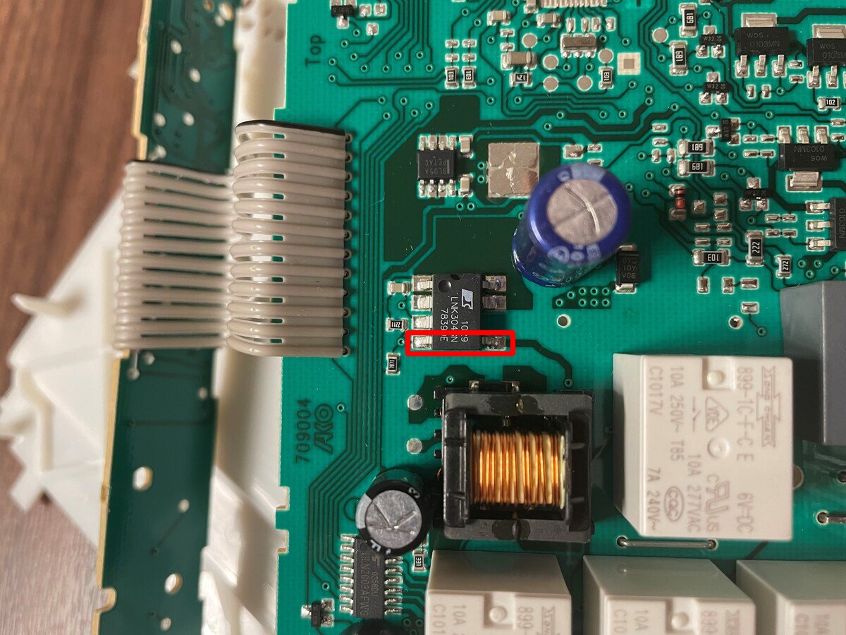

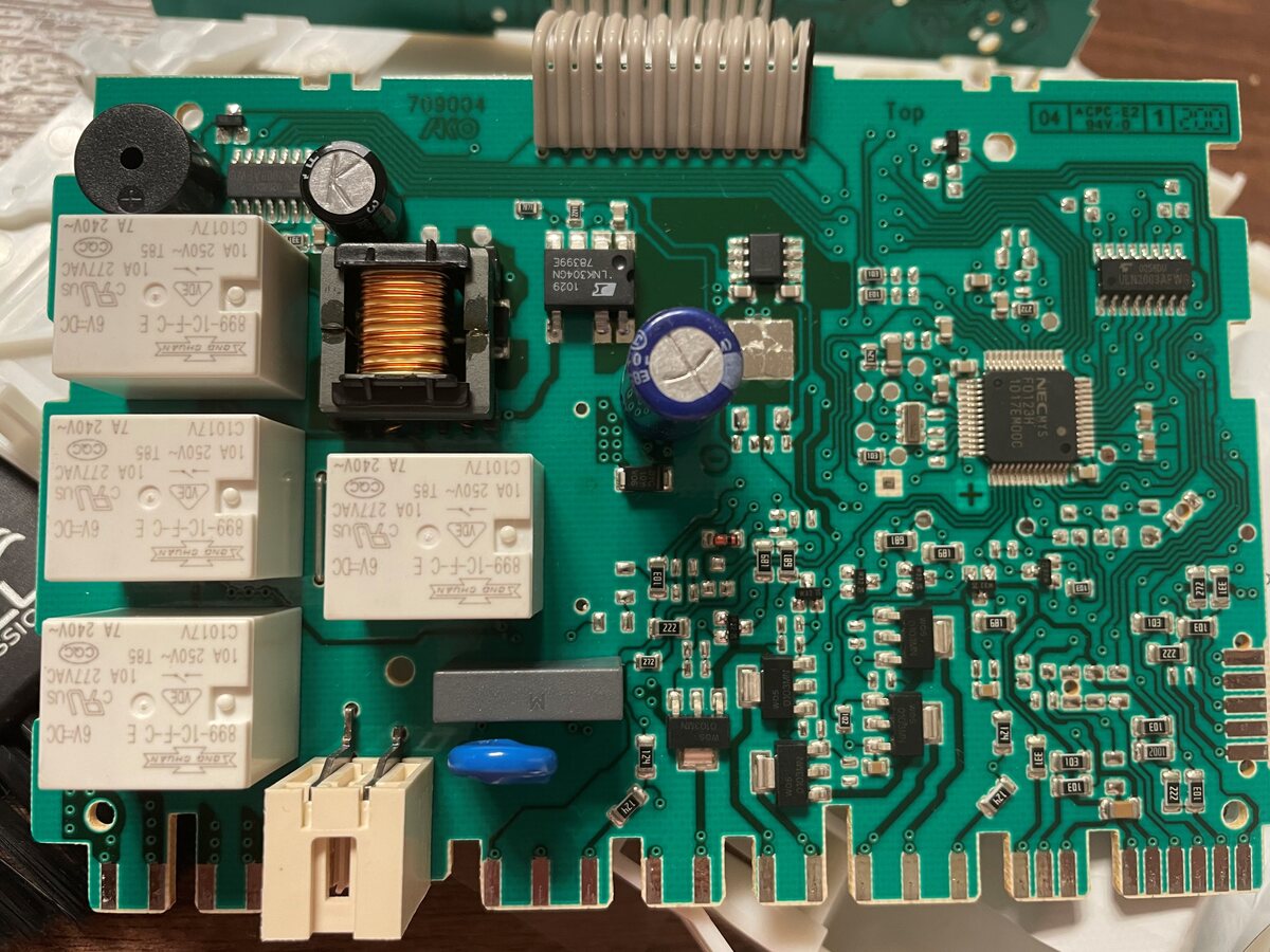

Anbei die verschiedenen Ansichten der Platine. Es ist ein lnk304gn Netzchip. Wahrscheinlich werde ich die zum Fachmann zur Prüfung bringen müssen.
...und die Dioden. Von der anderen Seite gibt es keine signifikanten Merkmale die äußerlich auf eine Beschädigung deuten.
Kovacevic schrieb: > Anbei die verschiedenen Ansichten der Platine. Neben dem blauen Kondensator ist etwas kaputt. Kann nicht identifizieren was das ist. Der LNK sieht erstmal nicht kaputt aus. Schreib mal die genaue Bezeichnung und Seriennummer der Spülmaschine auf.

Kovacevic schrieb: > keine signifikanten > Merkmale die äußerlich auf eine Beschädigung deuten. Nimm ein Ohmmeter und miss ob zwischen Pin 4 und Pin 5 (rot umrandet)ein Kurzschluss besteht. Vor der Ohmmessung sicherstellen,dass der blaue Elko entladen ist! Miss auch die SMS-diode neben dem Elko - duerfte die Einweg-Netzgleichrichtung sein

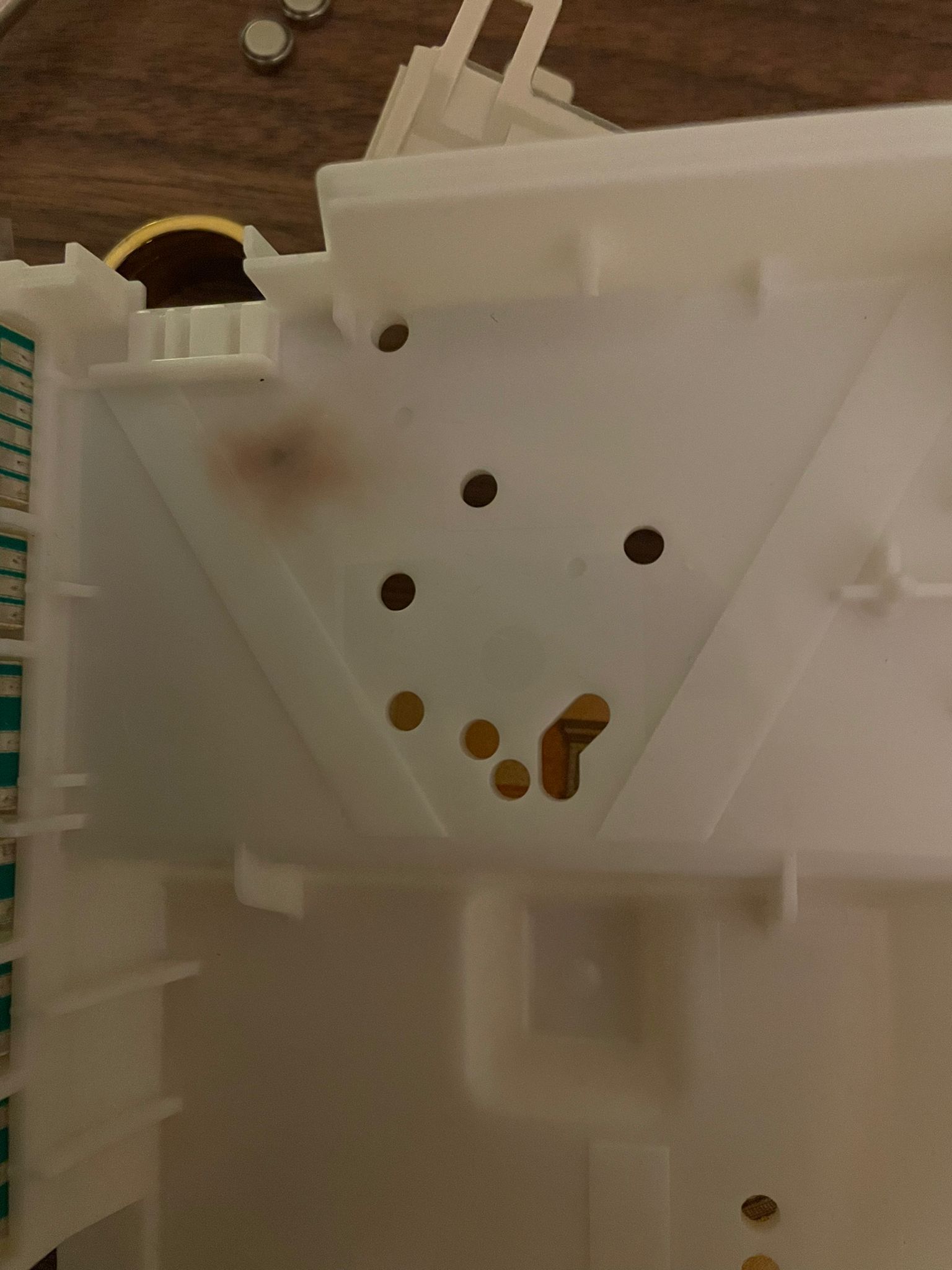

Einen zusätzlichen Defekt habe ich noch entdeckt. Es ist mir aufgefallen dass auf dem Gehäuse ein brauner Fleck ist. Beim Blick auf die Platine habe ich gesehen dass 3 kleinere Chips keine Nummer haben bzw. die durchgebrannt sind. Auf dem Foto habe ich die eingekreist. Ist die Platine noch zu retten oder ist der Griff nach einer neuen empfehlenswerter?

Frank O. schrieb: > Kovacevic schrieb: >> Anbei die verschiedenen Ansichten der Platine. > > Neben dem blauen Kondensator ist etwas kaputt. Kann nicht identifizieren > was das ist. > Der LNK sieht erstmal nicht kaputt aus. > > Schreib mal die genaue Bezeichnung und Seriennummer der Spülmaschine > auf. Sieht so aus, als wenn sich da eine SMD Drossel von ihrem Träger verabschiedet hätte. Im Netzteilbereich würde ich immer auf das IC selbst tippen, alles andere ist meist Folgeschaden. Leider ist zusätzlich der SMD Widerstand so explodiert, daß man den Wert nicht mehr nachvollziehen kann (außer aus dem Schaltplan oder der Platine eines Vergleichsgerätes). Damit scheint eine Reparatur schwierig....
