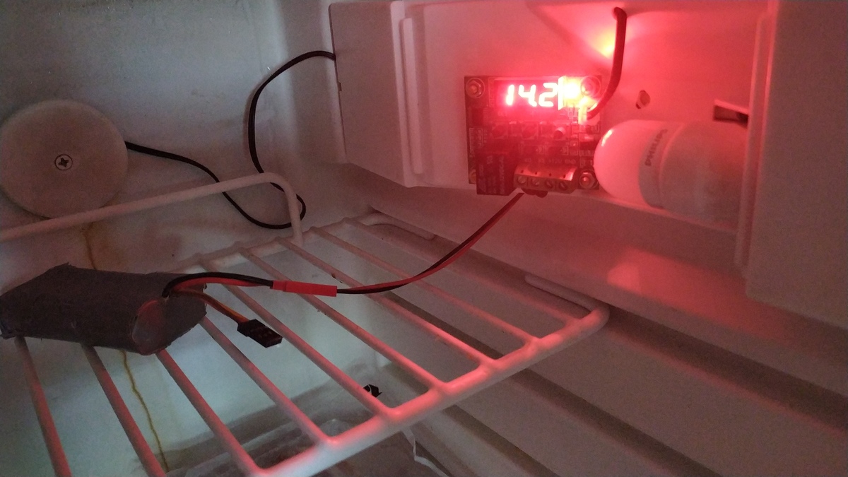

von Boy (tellenboy)
Da bastle ich ein china modul rein!
Läuft bestens, temperatur einstellbar, hysterese einstellbar.
Nur die 6V bis 12V DC, woher nehmen?
Die zwei 18650 er zellen sind keine daurelösung.
Zu beachten ist dass isch das verkabelt habe ohne ein einziges mal die
sicherung zu triggern :)

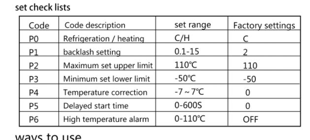

von Boy (tellenboy)
Was ishc nicht verstehe ist dass gemäss anleitung die "delay time" bis
600 sekunden eingestellt werden kann, in der praxis geht P5 aber nur bis
10.
Da ist wold die anleitung nicht zu modul passend ...

6-12V? Wieso baust Du nicht noch ein kleines Steckernetzteil mit in den
Kuehschrank. Oder so einen AC/DC wie diesen hier:
https://www.reichelt.de/ac-dc-wandler-85-305-v-ac-9-v-dc-modul-mw-irm-02-9-p203024.html?&nbc=1

von Boy (tellenboy)
Uli S. schrieb:
> einstellbaren
> Zwischensteckerthermostat verwendet. Hat wimre knapp 20€ gekostet
Hätte ich auch gemacht wenn das kabel zugänglich wäre.
Sonoff mit DS18b20. Dann temperaturgraphik anschauen :)
von Achim H. (pluto25)
Boy schrieb:
> geht P5 aber nur bis 10
Dann sind es vermutlich Minuten (wie meistens bei den Reglern)
