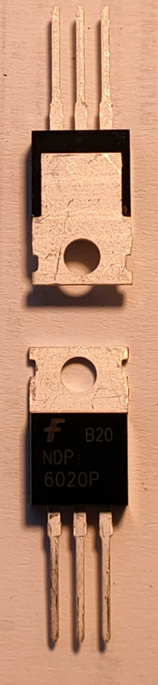

von Stefan F. (Gast)
Ich wurde gebeten, mich wieder zu melden, wenn die Lieferung da ist.
Folgendes kam dabei heraus:
NDP6020P
https://de.aliexpress.com/item/33028679026.html
Test Vdss: mit 32V bestanden (Spec sagt 20V)
Rdson bei 3V 5A: 642mΩ (sollte max. 70mΩ sein)
Rdson bei 5V 5A: 72mΩ  (sollte max. 50mΩ sein)
Ugs  -> Ids
2,1V    0,005A  (Threshold sollte max. 1V sein)
2,2V    0,018A
2,3V    0,060A
2,4V    0,136A
2,5V    0,572A
2,6V    0,950A
2,7V    1,2A
2,8V    1,4A
2,9V    2,0A
3,0V    3,4A
3,1V    4,2A
3,2V    4,8A
22
3,3V    mehr als 5,0A
Mehr Strom konnte ich nicht testen, dazu fehlen mir die Mittel.
Fazit:
Vgsth ist viel zu hoch.
Völlig falsche Transfer-Characteristics.
Taugt nicht für 3 Volt.
Das ist offenbar ein ganz anderer Transistor, als drauf steht.

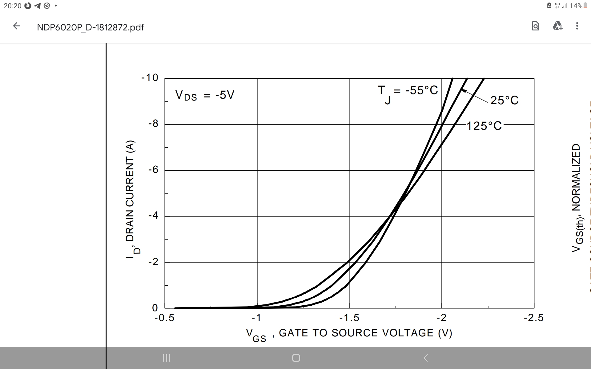

von Gerald K. (geku)
Stefan ⛄ F. schrieb:
> Ugs  -> Ids
Wie groß ist Ids bei Ugs=1V ?
Null nehme ich an, jedenfalls weniger als 1mA, außerhalb vom
Messbereich.
> Messbereich.
Laut Datenblatt sollten es
VGS(th) Gate Threshold Voltage VDS = VGS, ID= -250µA -0.4(min) -0.7(typ)
-1 V(max)
sein.

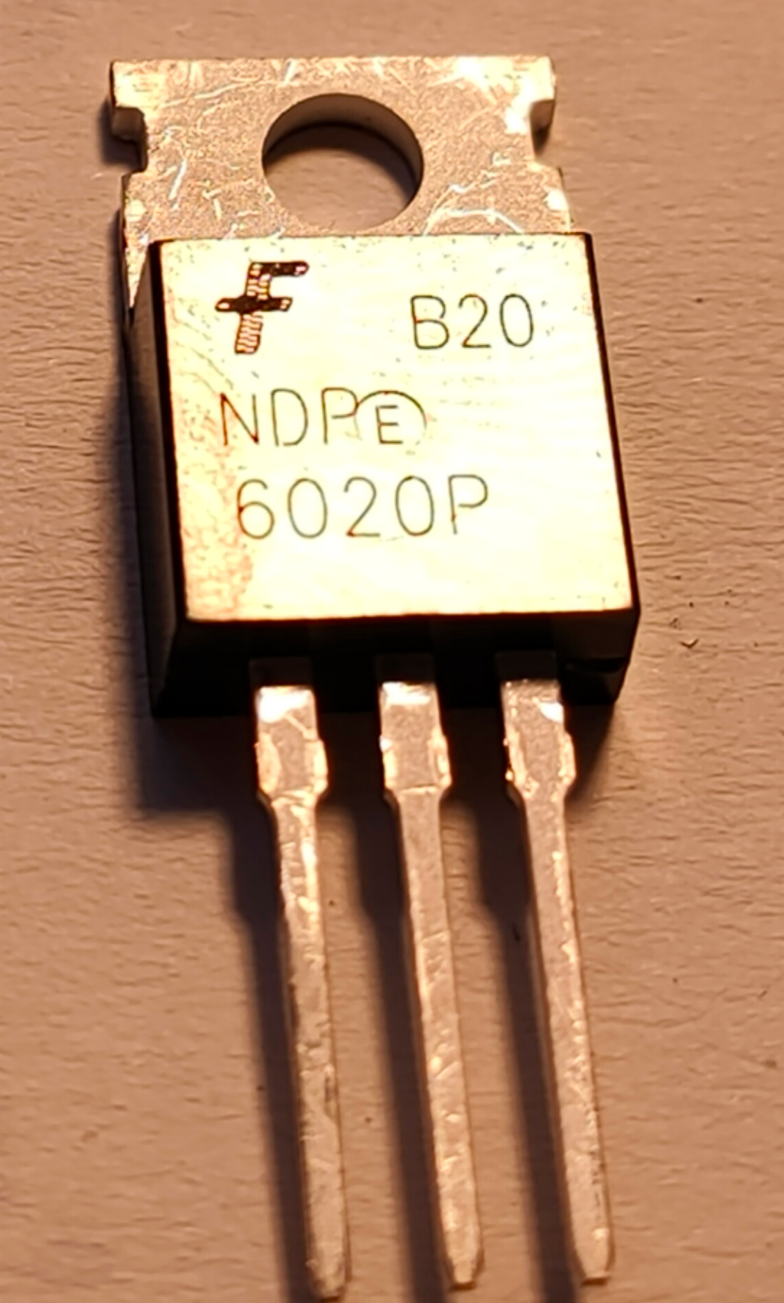

von Jens G. (jensig)
> Fake NDP6020P MOSFET von Aliexpress
Was beschwerst Du Dich. Wurde doch extra mit einem F auf dem Transistor
auch so gekennzeichnet ...
