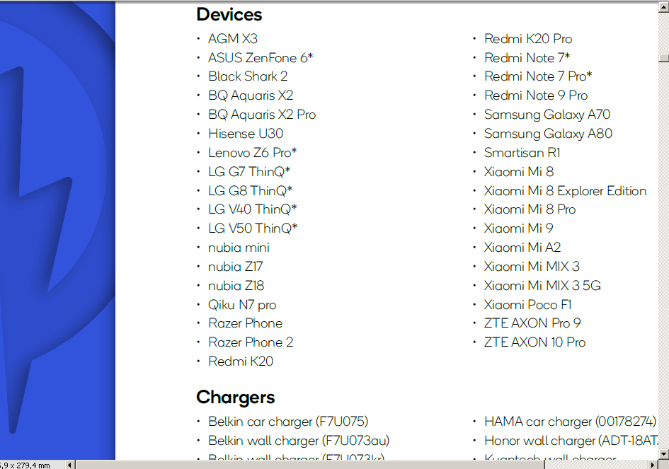

von Hmmm (Gast)
Jörg R. schrieb:
> Der TO schreibt von Handys, da wird keine Spannung verhandelt.
https://de.wikipedia.org/wiki/Quick_Charge
von Jörg R. (solar77)
Hmmm schrieb:
Es geht aber immer noch um Handys, nicht um speziell für diese Technik
ausgelegte Smartphones oder andere Mobilgeräte.
von 888 (Gast)
Mein Samsung A40 bekommt vom Ladegerät 5 V, und teilt diesem dann mit,
dass es bitte auf 9 V umschalten möge. Andere Modelle dieses und anderer
Hersteller beherrschen das auch.
Das Steckernetzteil verhält sich erstmal wie ein ganz normales 5 V / 2 A
Steckernetzteil, bis es per USB-PD den Befehl bekommt auf 9 V
umzuschalten.
Wenn Du darauf hinauswillst: nein, das der Gerätegattung namensgebende
Handy C9 von Bosch Telecom beherrscht kein USB-PD.

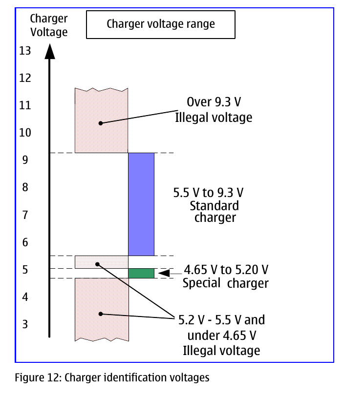

von Εrnst B. (ernst)
Jörg R. schrieb:
> Genau. Wenn der TO Handy schreibt interpretiere ich das als ein
> Mobiltelefon vergangener Zeit, so etwas wie ein Nokia 6310.
Bei den alten Nokias geht das, zumindest bis 9V. Im Anhang die Spec für
Nokia-Ladegeräte mit 2mm-Stecker. Bei den älteren mit dem 3mm? Stöpsel
war's ähnlich.

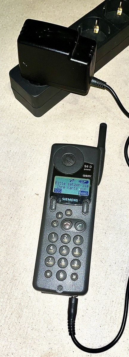

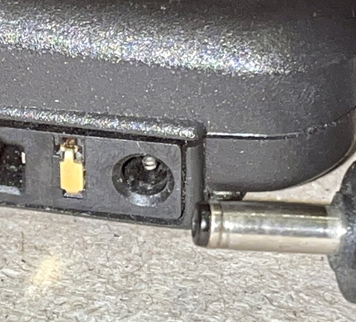

von 888 (Gast)
Ich A. schrieb:
> Dann schließ doch mal ein Ladegerät an die Klinkenbuchse an :)
Das Siemens S1 GSM-Mobiltelefon hatte eine 2,5 mm Klinkenbuchse zum
Laden. Praktischerweise am abnehmbaren Akku, nicht am Grundgerät. Da
ging Konstantstrom in die sechs NiCd.
Vielleicht erfüllt das Jörgs Kriterien? Wobei Siemens seine Geräte nicht
als "Handy" bezeichnete, weil auf der Wortmarke damals noch jemand
anderes den Daumen drauf hatte.

von PC-Freak (Gast)
Anbei mal die ChickChargeListe.
von Hmmm (Gast)
Du willst Dich unbedingt wieder blamieren, oder?
Das komplette Dokument, in dem man nicht nur die von Dir rauskopierten
Geräte mit Quick Charge 4.0+ findet, sondern alle, ist "etwas" länger:
https://www.qualcomm.com/content/dam/qcomm-martech/dm-assets/documents/quick-charge-device-list.pdf

von Toxic (Gast)
DAVID B. schrieb:
> Was wäre wenn es KEINE Aushandlung gibt und das Handy sofort 9V oder 12
> Volt bekommen würde?
Nun eine leere Li-Ion wird beim Anlegen einer Konstantstromquelle deren
Maximalstrom der Akku angepasst sein muss und die im Leerlauf von mir
aus fehlerhat 10V-20V liefert nicht gleich auf z.B. 4.4V und mehr
hochjubeln.Sie wird sich halt schneller auf die fuer sie kritische
Spannung aufladen als bei 5V.
Spaetestens dann muss aber eine aktive Spannungsbegrenzung
stattfinden.Und wenn auch das nicht funktioniert, heisst es sich aus der
Gefahrenzone zu begeben.
Qualcomm ist eine der Firmen,die spezielle ICs produzieren und
Protokolle entworfen haben.
Das Zeug ist schon gut durchdacht - keine Panik also...
Wer fuer sein Smarty ein Quickladegeraet hat welches automatisch
zwischen 5V,9V,12V,20V umschaltet kann sich durch externe Elektronik ein
"variables" Powersupply basteln.Diese externe Elektronik gaukelt dem
Powersupply dann ueber simple Spannungsteiler an D+ und D- vor eine
schnelladefaehige Akku vor sich zu haben.
Die Elektronik kann man auch fertig kaufen - mit und ohne Display:
Kann man natuerlich auch fuer Powerbanks verwenden,die ueber Quickcharge
verfuegen.
https://www.ebay.de/itm/354205682649?hash=item52784dcbd9:g:Ml0AAOSwvctg2TvH&amdata=enc%3AAQAHAAAAoA5zERyh021C1OwXOqc8dDFv75%2BeTAPwCRw4MfZrodbiFoWWTcqkn8r32rIa2d1DEni98D1jYdXxxqhDsjPs0R4uUVyW%2BHIqg3K7aiAqrH0ohTyhvdgVk83Hn3gi1W3X01QMyfVzejrb5fjCj0eJAXcrPGcVC8wtos%2BK1uTQzzEfqDuJ4SriAH13R%2B%2BkETCojF8PyndyOadZt%2B45taz6fW4%3D%7Ctkp%3ABk9SR8bG0N3gYA
