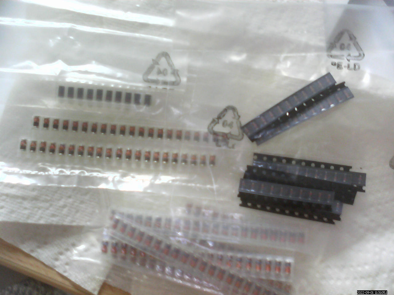

Hallo Forum,
ich habe mir das o.g. Dioden Sortiment gekauft.
Falls jemand dies auch vorhaben sollte, habe ich mir die
Mühe gemacht den Inhalt etwas zu beschreiben, damit man nicht
im völligen Blindflug Teile bestellt, wie ich gerade.
Inhalt, wie unten beschrieben. Mengenverhältnis in etwa abgeschätzt.
Bestellnr.: 800442
60% Y4  (R3)           SOD323
15% 73       BAS170WS  SOD323
10% RN                 SOD123
    WC
 5% DB6 (S2) BAT46AW   SOD323
 2% Z1                 SOD323
 5% C2                 SMA-F2
 2% RN
    JD                 SOD323

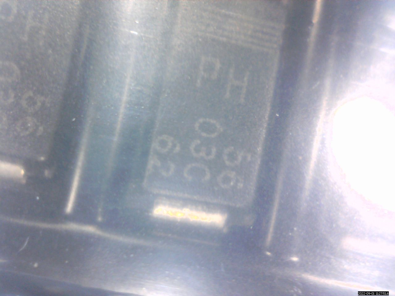

 1% PH                 SOD123 (Bild Nr1)
                       Da bin ich mir bei der Bauform nicht ganz sicher.
Und diverse DO-Typen mit Farbmarkierung, siehe zweites Bild.
Falls jemand zu den anderen SMDßMarking Codes was sagen kann,
wäre ich dankbar.
Laut der URL
https://www.electronica-pt.com/db/smd.php?ref=PH&opt=a
gibt es z.B. beim Code 73 oder Y4 mehrere Möglichkeiten.
LG
Markus
PS.: sorry für das erste Bild im TIFF Format, habe es verschlafen
zu konvertieren, und dann war es schon dran gehängt.
Kann man einen Anhang eigentlich wieder entfernen - wenn ja, wie?

Die Fotos sind in der Qualität es USB-Mikroskops,
und waren nicht für die Ekennung der SMD-Codes gedacht,
sondern nur dazu die Menge der DO-Teile noch zu veranschaulichen.
LG
Markus

>  5% C2                 SMA-F2
C2    FSS33  Fagor  SMA=DO214AC=SOD106  Si-diode Schottky Barrier
Rectifier, 30V, 3A, Vf<0,75V(3A)
www.fagorelectronica.com/images/download/semiconductor/fss3.pdf
>  2% RN
>     JD                 SOD323
03C62PH    BZG03C62  Philips, NXP, Nexperia  SMA=DO214AC=SOD106  Z-diode
62V±5%, Izt=10mA, Zzt=25?, 1,25W
www.nxp.com/documents/other/SC11_MARKING_4.pdf

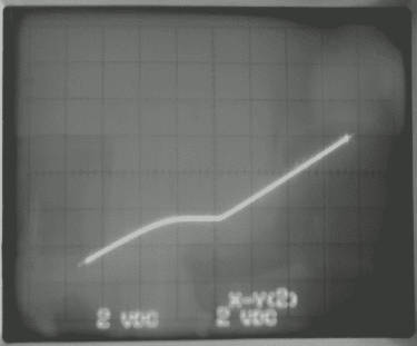

Tipp: mit (analog)-scope und Sägezahn-generator ist schnell ein
Kennlinienschreiber zusammengesteckt. Aus so einer Diodenkennlinie kann
man auch ohne Datenblatt die Parameter des "Corpus delicti" ermitteln.
