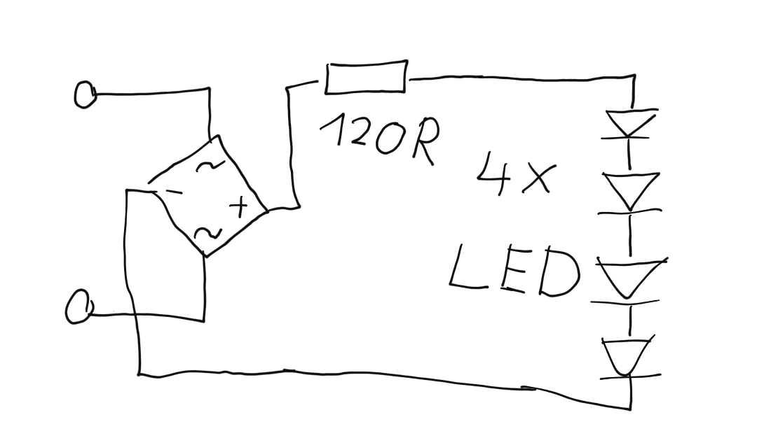

Mein Kollege und ich verzweifeln hier an einer, eventuell sogar einfachen, Aufgabe. Wir haben 100 Stk LED Rot 5mm 1000mcd, Brückengleichrichter, Widerstand 1kOhm bedrahtet. Versorgungsspannung später: 12V. Die LED soll polaritätsunabhängig werden. Deshalb der Bückengleichrichter. Unser Problem: Ich möchte den Widerstand an die LED anschließen und die dann an den Brückengleichrichter. Somit wären auch die Pins stabiler. Mein Kollege meint wir müssen die LED an den Brückengleichrichter und den Widerstand dann am Eingang. Der Draht des Widerstands müssen wir kürzen und am Brückengleichrichter anlöten. Der entfernte Draht dann an den anderen Pin. Ich bin aber nicht sicher ob das legal ist! Könnt ihr uns bitte sagen was von den Varianten funktioniert? Am Besten mit Schaltplan! Vielen Dank!

Ob ihr den Widerstand nun vor oder hinter den Brückgleichrichter setzt, ist schlicht egal. Genauso ist es egal, ob der Widerstand im Plus oder Minuspfad eingefügt wird. "Üblich" dürfte es hinter dem Brückengleichrichter (BR) auf der Plus-Seite sein, also: BR+ -> 1kOhm -> LED Anode LED Kathode -> BR-

Michael schrieb: > Wir haben 100 Stk LED Rot 5mm 1000mcd, Brückengleichrichter, Widerstand > 1kOhm bedrahtet. Versorgungsspannung später: 12V. Die LED soll > polaritätsunabhängig werden. 12V reichen nicht für 100 rote LED in Reihe, und 1 Widerstand reicht nicht für 100 parallelgeschaltete LED. Mit den Bauteilen alkeine wird das also nichts. Aber erst der Brückengleichrichter, dann der 1k Widerstand und dann 1 LED, das leuchtet. Und für 99 weitere LED braucht man eben 99 weitere 1k Widerstände. Wenn eure 12V halbwegs genau eingehalten werden und jede LED so 2.1V benötigt, kann man auch je 4 in Reihe schalten und die Reihe mit 120 Ohm an den Bruckengleichrichterausgang hängen, davon 25 parallel. Dann könnt ihr den 1k Widerstand wegschmeißen.

MaWin schrieb: > Wenn eure 12V halbwegs genau eingehalten werden und jede LED so 2.1V > benötigt, kann man auch je 4 in Reihe schalten und die Reihe mit 120 Ohm > an den Brückengleichrichterausgang hängen, davon 25 parallel. Nur ein Strang von 25 gezeichnet.

Michael M. schrieb: > Nur ein Strang von 25 gezeichnet. > 20220901_165348.jpg Ja, bei dieser Schaltung bleibt es sich völlig egal, ob der Widerstand vor oder nach dem Brückengleichrichter eingebaut wird.
