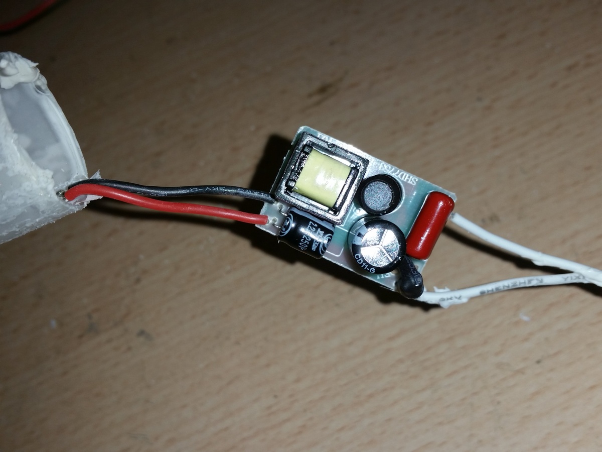

Der Löschwahn geht wieder um, Irgendwas muß schließlich getan werden, nicht war? Ich habe mir die defekte "Light Zone" "Made in China" Lampe mal vorgeknöpft, am der Einspeisung gegenüber liegenden Ende steht da "Müller Licht International GmbH", nebst Telefonnummern. So viel zu billig und Noname.. Ich habe mit einer Proxxon in die Plastikkappe des speiseseitigen Endes 2 Längsschlitze hinein gefräst und vorsichtig mit einem dünnen Schraubendreher gepopelt, dadurch lies sich die Kappe ablösen. Man kann danach aus dem Rohr eine Platine mit einem Schaltregler entnehmen, der noch mit weißem Klebeband umwickelt ist damit man ihn in der Röhre nicht sieht. Ich habe das Ganze mal an den Trenntrafo gehängt und Saft drauf gegeben, es liegen zwischen rotem und schwarzen Kabeln, die zum LED Streifen in der Röhre gehen, 342V an (aus dem Trenntrafo kommt etwas mehr als 230). Daraus zu schließen sind wohl 2 Dinge: 1. das Netzteil ist ein Stromregler, 2. der in das Rohr geklebte LED Strip ist hochohmig. Da man den LED Strip nicht aus dem Glasrohr bekommt, war es das jetzt.
