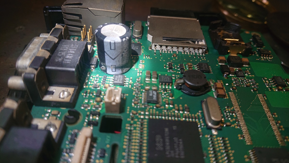

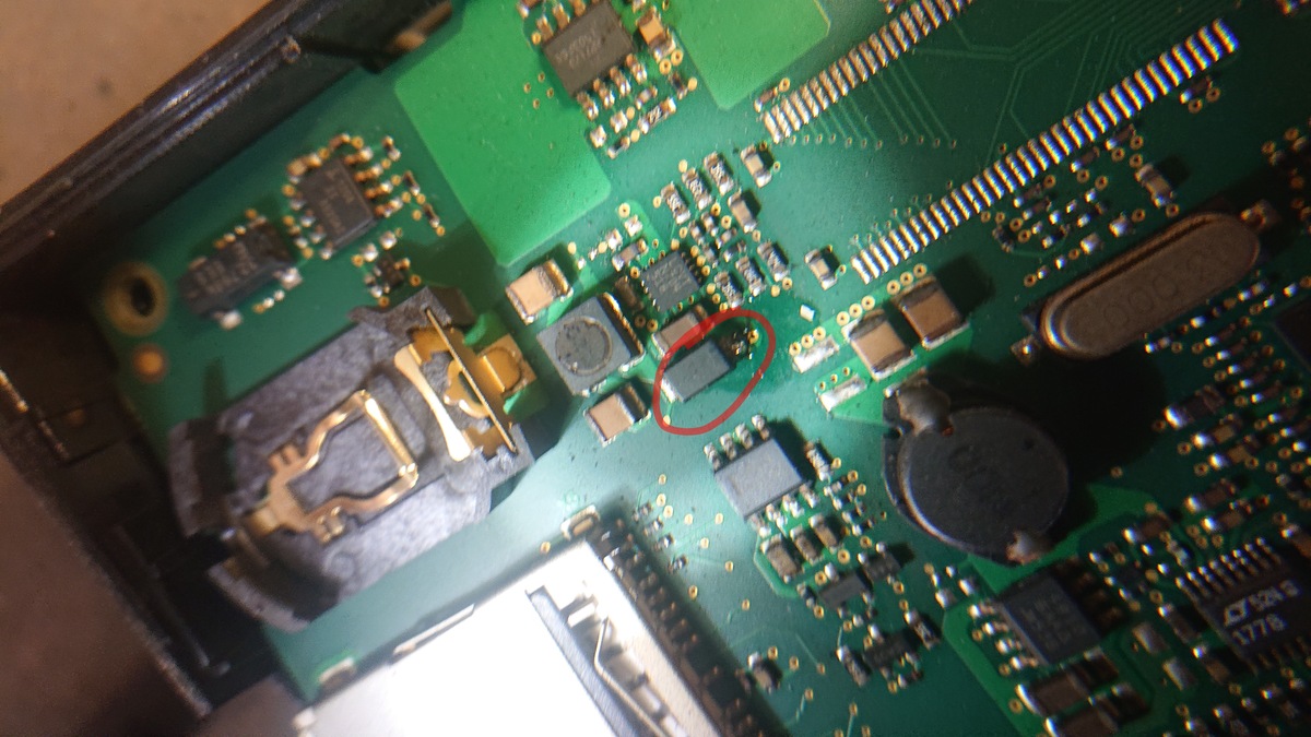

Wer kann mir sagen was das für ein Bauteil ist. Finde im netz leider keine Antwort. Auf dem Bauteil steht V1H P517L

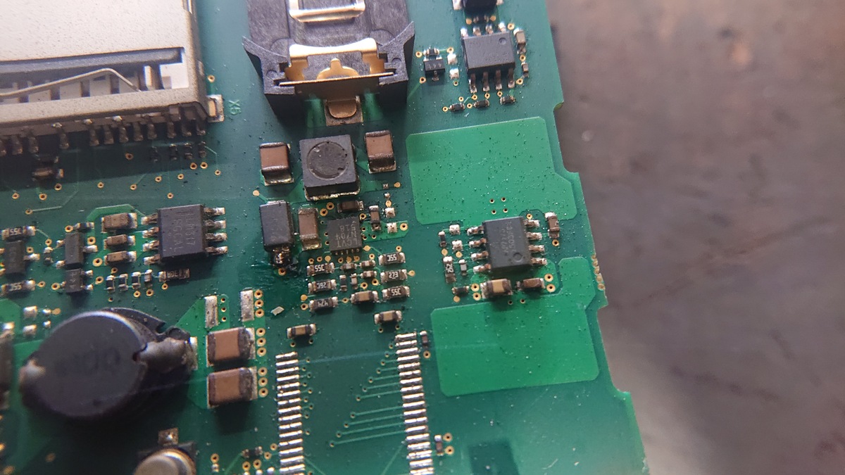

das könnte eine Diode sein. Was macht dich sicher, das genau dieses Bauteil in irgendwas involviert ist, wenn du noch nicht mal dessen Funktion kennst? In der Nähe des Bauteils ist ein IC. Besser ist es, genau dieses IC zu identifizieren. In den Datenblättern sind typische Referenz-Beschaltungen aufgelistet. Dadurch kämst du aich deinem gesuchten Bauteil auf die Spur. Schreib also mal alles auf, was auf dem IC steht, und teile es hier mit. Vielleicht mag dann ja mal jemand für dich das Datenblatt zum IC ermitteln.

Vermute es da ein Füßchen feucht ist. Auf dem ic steht Lcvt N704 518

Vielen dan das hilft weiter werde mal den kondi und die Dioden tauschen und kucken ob das Gerät wieder mitmacht.
Da eine Diode aber nicht auslaufen kann verwundert es aber. Darüber das kleine Bauteil könnte doch ein kleiner kondensator sein?
Andre W. schrieb: > Da eine Diode aber nicht auslaufen kann verwundert es aber. Der Sabber muss von aussen gekommen sein. Flussmittel von manuellem Nachlöten? > Darüber das kleine Bauteil könnte doch ein kleiner kondensator sein? Aber kein Elektrolyt drin.
H. H. schrieb: > Der Sabber muss von aussen gekommen sein. Das ist "Lötfett", da hat schon wer rumgebrutzelt.
Das mit dem löten ist recht ungewöhnlich da die platine noch original siegel dran hatte und in der näheren Umgebung nix ist. Vieleicht auch dort hin getropft von geplatzten kondensator was aber auch fast nicht vorstellbar ist.
Das hilf alles schon mal weiter. Denke werde die platine einschicken zur Reparatur.
Man sieht sogar am Elko wie jemand schön mit den Lötkolben dran vorbeigerauscht ist. Also an der Diode wurde definitiv rumgelötet. Was meinst du mit Siegel an der Platine? Siegel am Gehäuse macht da mehr Sinn.
