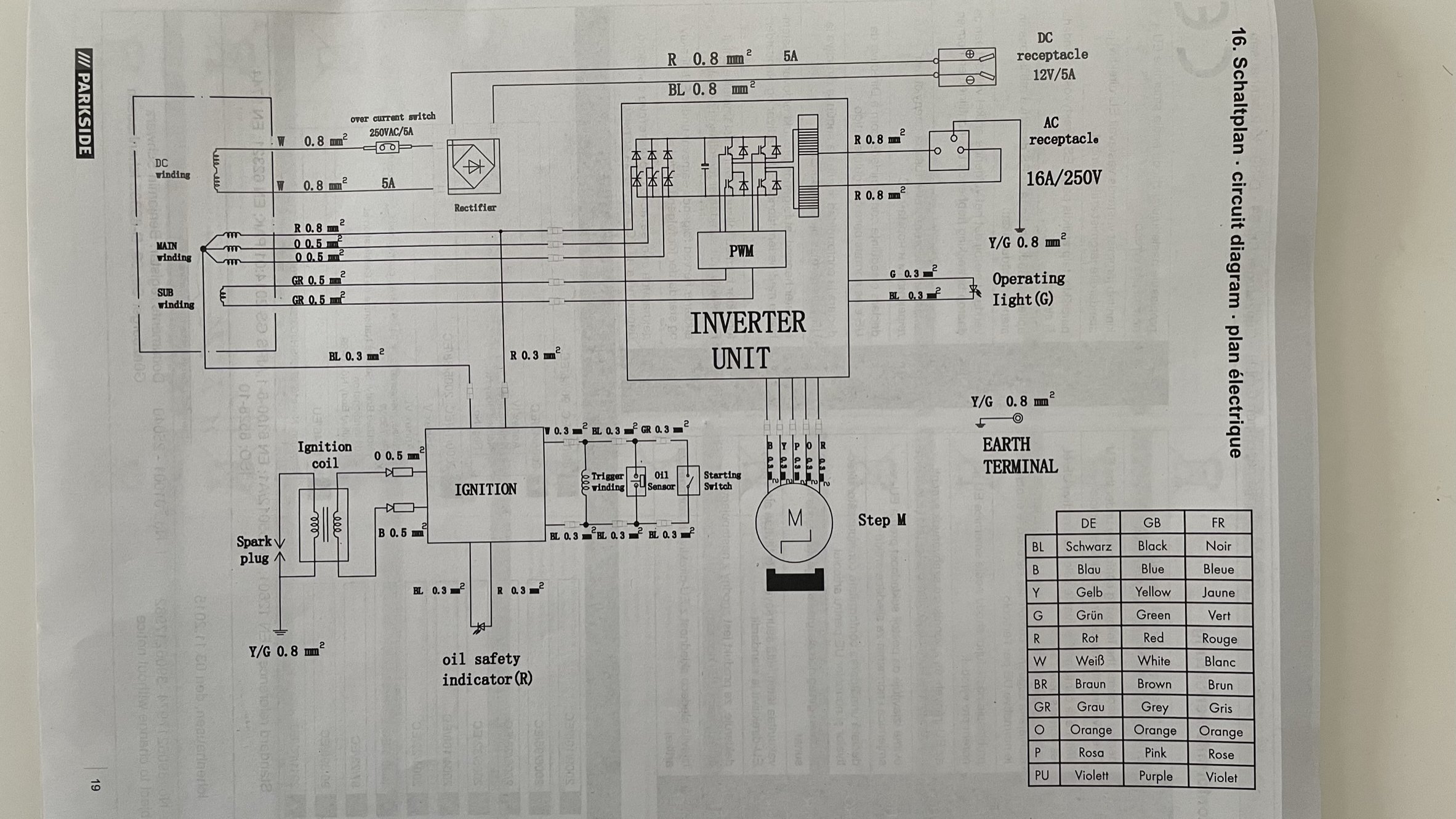

Heute wollte ich meinen einfachen Inverter Stromerzeuger wieder einmal in Betrieb nehmen. Der Motor startet anstandslos, tuckert aber nur im Leerlauf vor sich hin. Er dreht nicht hoch und es wird keine Spannung ausgegeben, egal welche Last man anschließt. Die grüne Kontroll LED flackert vor sich hin, ohne erkennbaren Rhythmus (sie soll sonst Blinkcodes ausgeben, je nach Fehler). Leider ist der gesamte Inverter fest vergossen, alle Steckverbindungen sind geprüft. Habt ihr noch eine Idee? Scheppach habe ich angeschrieben, mal sehen ob das etwas kommt. Ich habe im Forum einen ähnlichen Beitrag aus 2019 gefunden, der jedoch nie beantwortet wurde....

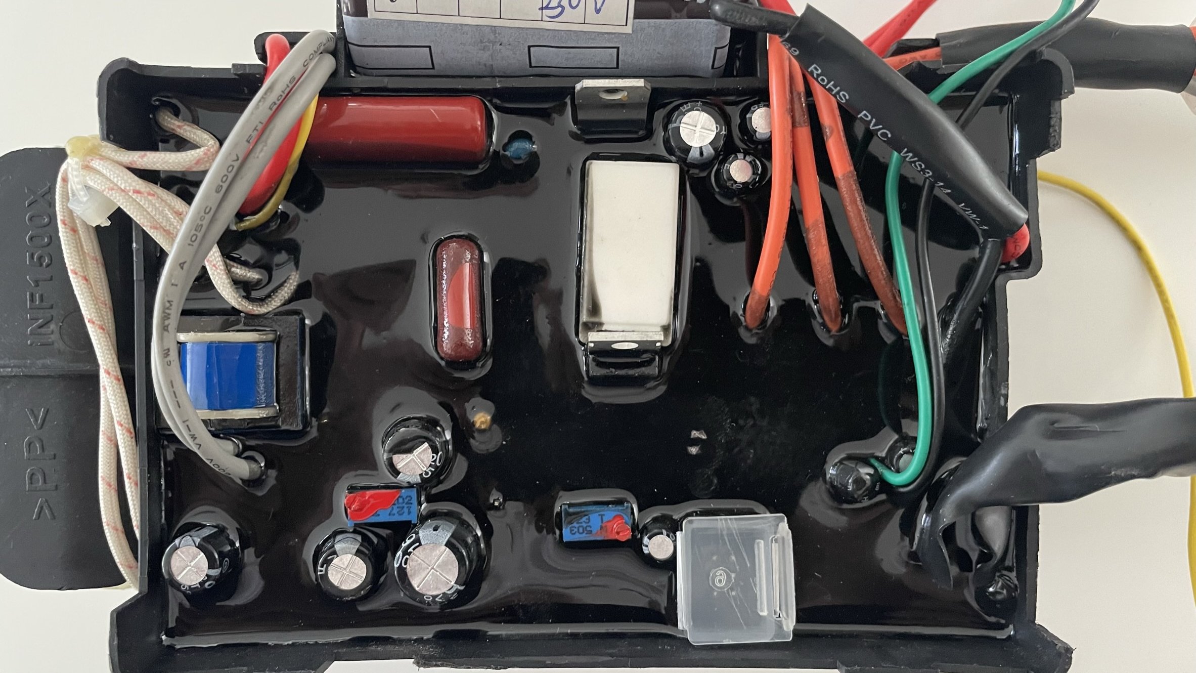

Tja was soll man an so einem Inverter-Schrottgerät groß reparieren können? Daß das Ding mit einem Reparaturverbot a.k.a. Vergussmasse ausgestattet wurde - natürlich nur damit sich kein Bastler unnötig gefährlichen Spannungen nähert - hast Du ja bereits festgestellt. Du kannst den Klumpen nur ausbauen, wegschmeißen und gegen einen neuen ersetzen. Vorher etwas beten, daß der Scheiß dann läuft, kann nicht schaden. Aber ich versichere Dir, er wird Dich pünktlich auf die Sekunde wieder genau dann im Stich lassen, wenn Du ihn am dringendsten brauchst! Diese Dinger sind leider alles andere als zuverlässig, außer in Bezug auf diesen einen Punkt.

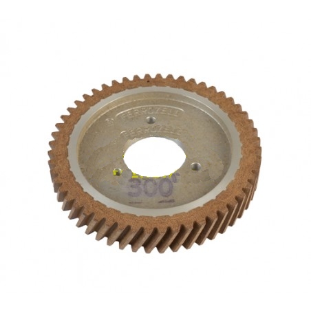

Und hier die Nockenwelle dieses hochwertigen Geräts: https://ersatzteilshop.scheppach.com/myfactory/CustomUpload/374O357O340O370O356O369O350O364O357O358O366O/Products/Origin/intern_3906217022.png Man beachte das spezialgehärtete Zahnrad!

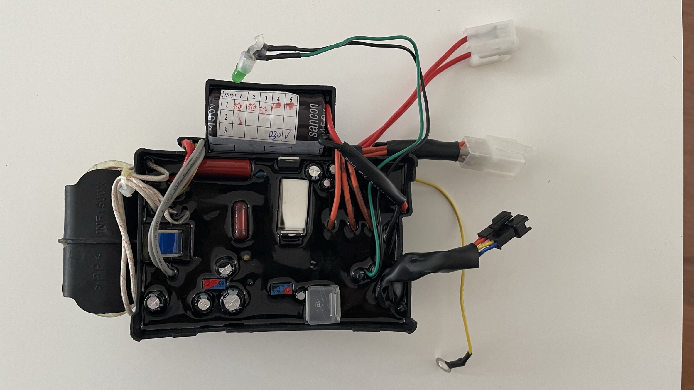

Neue Erkenntnisse: der Motor selbst funktioniert einwandfrei (also auch die separate Zündelekronik), läuft aber gegen einen "Widerstand" nicht hoch. Trennt man die Inverterelektronik ab, kann man den Motor von Hand direkt am Vergaser beliebig hochdrehen. Was also "bremst" den Motor so aus, daß er nicht hochlaufen will? Leider ist der Inverter völlig vergossen (verständlich bei dem Gerappel eines Einzylinders) und einer Reparatur damit unzugänglich. Oder hat hier jemand eine Idee, wie man das (gummiartige) Zeugs ohne Beschädigung der Bauteile wegbekommt? Im Bereich des kleinen gelben "Pickels" in der Vergussmasse ist auf der sehr nah darüber liegenden Abdeckplatte ein schwarzer Fleck erkennbar. Könnte ein "Vulkanausbruch" eines unter der Vergussmasse befindlichen Bauteils sein. Bei Scheppach gibt es den Inverter als E-Teil neu zu kaufen ("neue Ausführung") aber leider für € 250. Der ganze Generator war vor 4 Jahren ein Schnäppchen bei Lidl für € 129. Die im Schaltplan gezeigte 12 Volt Seite gibt es bei dieser Ausführung allerdings gar nicht. Und ein komplett neuer Generator dieser Bauart/Leistung ist auch schon für € 250 zu haben. Wenn ich mir die Verarbeitungsqualität von Generatoren in der Preisklasse unter € 1.000 ansehe, sehe ich keinen Grund für Kritik an diesem speziellen Modell. Darüber ist sowieso vieles anders. Auch beruflich habe/hatte ich mit richtigen NEA's zu tun (>500kVA), kein solches Spielzeug. Auch die kochen aber nur mit Wasser, nur eben hektoliterweise.

H. H. schrieb: > Und hier die Nockenwelle dieses hochwertigen Geräts: > > https://ersatzteilshop.scheppach.com/myfactory/CustomUpload/374O357O340O370O356O369O350O364O357O358O366O/Products/Origin/intern_3906217022.png > > Man beachte das spezialgehärtete Zahnrad! Naja, selbst der VW Käfer hatte schon ein Nockenwellenrad aus "Kunststoff".
H. H. schrieb: > Und hier die Nockenwelle dieses hochwertigen Geräts: > > https://ersatzteilshop.scheppach.com/myfactory/CustomUpload/374O357O340O370O356O369O350O364O357O358O366O/Products/Origin/intern_3906217022.png > > Man beachte das spezialgehärtete Zahnrad! Dann solltest du besser nicht ins Lenkgetriebe deines Autos schauen…. Oliver
Thomas R. schrieb: > Was also "bremst" den Motor so aus, daß er nicht hochlaufen will? Der Stator wird kurzgeschlossen sein.
Thomas R. schrieb: > Naja, selbst der VW Käfer hatte schon ein Nockenwellenrad aus > "Kunststoff". Der von Matchbox schon.
Oliver S. schrieb: > Dann solltest du besser nicht ins Lenkgetriebe deines Autos schauen…. Kein Kunststoffzahnrad drin.

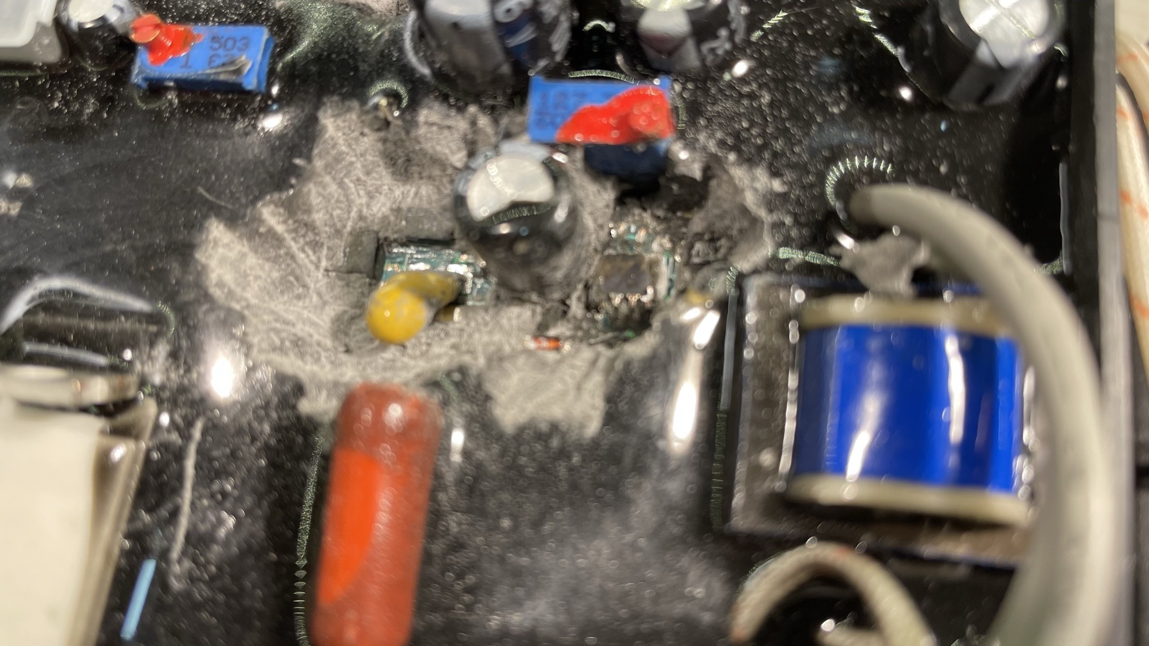

So, das defekte Teil ist gefunden, jedoch irreparabel, schade. Tatsächlich hat es ein vermutlich 8-poliges IC zerrissen, das seine Rauchwolken neben einem durch die Vergussmasse ragenden Elkos ins Freie geschickt hatte. Selbst wenn man die Vergussmasse weiter abbekäme, wäre der Typ nicht mehr zu identifizieren, komplett "explodiert". Der "gelbe Kopf" war der Tantal daneben....

H. H. schrieb: > Thomas R. schrieb: >> Naja, selbst der VW Käfer hatte schon ein Nockenwellenrad aus >> "Kunststoff". > > Der von Matchbox schon. Siehe Bild. Man kann nicht alles wissen!
Thomas R. schrieb: > H. H. schrieb: >> Thomas R. schrieb: >>> Naja, selbst der VW Käfer hatte schon ein Nockenwellenrad aus >>> "Kunststoff". >> >> Der von Matchbox schon. > > Siehe Bild. Man kann nicht alles wissen! Stimmt, original waren die Zähne aus Pertinax. Meiner hatte eines aus Aluminium...

Schlußmeldung für das Archiv: Der Inverterbaustein selbst war defekt. Nach Ersatz läuft das Gerät wieder! Der angebotene Ersatzinverter wird bei Scheppach mit dem Vermerk "neue Version" gelistet. Dieser ist mechanisch NICHT 1:1 austauschbar! Es erfordert einige Arbeit, am alten Generatorgehäuse den Platz für den neuen Inverter zu schaffen. Nichts für Laien, da auch Lötarbeiten erforderlich und ggf. gefährlicher Kontakt mit HV führenden Teilen.
