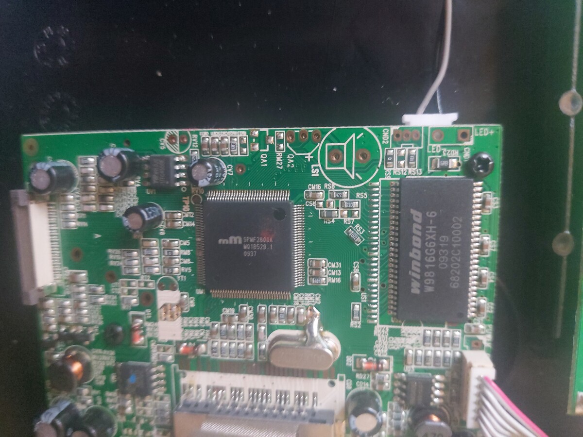

Einen schönen guten Abend allesamt.. nach langem suchen bin ich endlich auf ein Forum wie euers gestoßen. schonmal vielen dank für eure Zeit! ich hab mir für 4€ gestern einen digitalen Bilderrahmen (Jobo CURVE 7 PDJL007US 7) gekauft in der Hoffnung das ich ihn als zweiten Bildschirm nutzen kann. mittlerweile bin ich an einer stelle wo ich ohne hilfe nicht mehr weiter komm. ich habe mal ein Foto von der verbauten Platine gemacht, vielleicht könnt ihr damit ja was anfangen. leider konnte ich nur ein Foto hoch laden aber ich denke man kann die verbauten Controller/Speicher ganz gut erkennen. ich freu mich auf eure antworten LG Moe
Gut möglich, dass das eigentliche Display so eines wie z.B. hier https://www.amazon.com/VSDISPLAY-480X234-Screen-AT070TN07-Controller/dp/B0993N5GXZ bzw https://www.panelook.com/AT070TN01_Innolux_7.0_LCM_parameter_1527.html ist und per "Signal Interface 26 pins TFT Specific Analog RGB , FPC" angesprochen wird. Du wirst dann einen Umwandler von FBAS/VGA/...(HDMI besser erst gar nicht andenken, bei 480x234) auf dieses Protokoll brauchen. Willst du den Aufwand für die paar Pixel Auflösung wirklich machen? Auf jeden Fall müsstest du Bilder vom Display und Anschluss zeigen.
Moe schrieb: > ich hab mir für 4€ gestern einen digitalen Bilderrahmen (Jobo CURVE 7 > PDJL007US 7) gekauft in der Hoffnung das ich ihn als zweiten Bildschirm > nutzen kann. Diese Hoffnung wird ziemlich sicher getäuscht werden. Für das Geld, was du investieren müßtest, um das Teil wirklich als generischen Monitor nutzbar machen zu können, kannst du ganz locker einen stinknormalen Monitor von der Stange kaufen. Mit wesentlich besseren Eigenschaften obendrein... Also: Hau wech' die Scheiße. Schnell und gnadenlos.
Die C't Hacks hatten so ein Dings mal umgebaut - aber praktisch dabei alles abgeklemmt ausser der Display Versorgung und dann aus einem externen Scaler die Signale eingespeist. Ein riesen Aufwand für ein eher bescheidenes Display. Jeder VGA Monitor vom Wertstoffhof macht da ein besseres Bild.

2hot 4. schrieb: > Also ich behaupte, dass es das ist HDMI Controller Kit‘s für genau > diesen fall gibt! Aber doch nicht für ein Display mit Harry R. schrieb: > 480x234 Pixel Auflösung. Diese digitalen Bilderrahmen zeichnen sich hauptsächlich durch sehr schlechte Displays aus. Das lohnt alles nicht. Zumal du als erstes die Belegung des Flexkabels zum Display rausklingeln musst, dann ein Adapter auf die neue Scalerplatine bastelst und dann noch im Setup des Scalers oder seinem EEPROM das Murkeldisplay erklären musst.

2hot 4. schrieb: > Erschwinglich und einfach umzubauen. Die Treiber gibt > es für fast jede Display-Varianten. Diese Platinen taugen nur, wenn man sie entweder frei konfigurieren kann (d.h. dem verbauten Controller mitteilen kann, exakt was für eine Art Display man anschließen möchte), oder aber, wenn die Platine vom Hersteller bereits exakt an das gewünschte Display angepasst wurde. Bei Displayauflösungen noch unterhalb von VGA (640x480) wird die Decke aber dünn, da gibt es solche Platinen eigentlich nur noch mit composite-video-Eingang. Und dann ist das ganze sowieso völlig witzlos. Oh, und der Amazon-Marketplace-Händler scheint auch ganz genau zu wissen, was er da verkauft:
