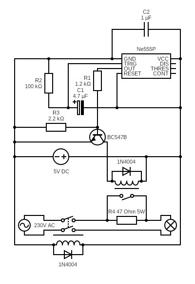

2. zusätzlich eine simplifizierte NTC-Schaltung verbauen und bei den
kleinen Relais bleiben (z.B. die hier:
https://www.elektronik-kompendium.de/public/schaerer/bilder/onilim_3.gif)

Ich würde lieber ein 16A Relais nehmen, z.B:
TE Connectivity 1-2071556
https://de.rs-online.com/web/p/elektrische-relais/2231178

Lasse das Ding mit einem Widerstand von etwa 20 Ohm in Reihe an, der
nach ein paar Dutzend Millisekunden übebrückt wird.
Beitrag "Re: NTC als Einschaltstrombegrenzung möglich="

Nachdem ich mir jetzt alle Varianten angeschaut habe,
favorisiere ich schon eigentlich die "ordentliche" mit zeitverzögert
überbrücktem NTC und nicht völlig überdimensionierten Relais.
Dabei bin ich aber auf ein paar Unklarheiten gestoßen:
Nach dieser Rechnung-->
https://www.ametherm.com/blog/inrush-current/toroidal-transformer-inrush-current-issues-got-you-down
komme ich auf einen benötigten Widerstand von etwa 80 Ohm. Allerdings
basiert die Berechnung auf den 2A, mit dem der Trafo abgesichert ist und
das System wird diesen Maximalstrom ja nur im absoluten
Maximallastbetrieb ziehen.
Meine Befürchtung ist daher, dass die Leistungsaufnahme im "Prä-Standby"
nicht ausreicht, um den NTC zu erwärmen und damit das System nicht
genügend Spannung bekommt um in den richtigen Standby-Modus zu kommen
(und dann per Fernbedienung einschaltbar ist).
Sollte ich die Berechnung also nochmal mit einem geschätzten Ruhestrom
nach Magnetisierung des Trafos durchführen oder wie gehe ich da am
besten dran?
Oder reicht der kurze Inrush-Strom aus, um den NTC ausreichend zu
erwärmen? (Das kann man sicherlich aus den Datenblättern herauslesen,
aber das ist mir leider deutlich zu hoch :-D )
Die andere Variante mit dem Leistungswiderstand klingt zwar sehr simpel,
aber wenn aus irgendeinem Grund das Relais mal nicht schließt, entsteht
doch möglicherweise viel Hitze oder? (s.
https://www.elektronik-kompendium.de/public/schaerer/onilim.htm)
Entschuldigt bitte die Fragerei, das Thema Einschaltstrombegrenzung ist
zwar alles andere als neu, aber so ganz durchgestiegen bin ich noch
nicht...
In beiden Fällen muß das Relais den Betriebsstrom tragen, nicht mehr.
Den Einschaltstoß nimmt der Widerstand.
Du hättest gerne ein Problem!
Mit 20 Ohm in Reihe fließen an 230V maximal 12 Ampere. Gefällt nicht,
dann eben 47 Ohm = 5 Ampere. Das Einschaltrelais sieht diese als ohmsche
Last, das kann jedes handelsübliche Kleinrelais.
Das Schaltnetzteil der Krachbox wird sicherlich keine 2A ziehen, sondern
im Bereich weniger hundert mA starten und vermutlich bis 190V herunter

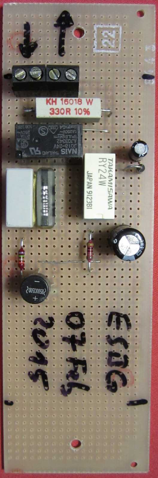

Bild im Anhang sitzt anstatt der Drossel vor einer LED-Röhre, deren
Einschaltstrom mir den Lichtschalter ermordet hat.

von Christoph (christoph_c259)
So, die u.g. Schaltung funktioniert nun seit mehreren Wochen
einwandfrei.
Sicherlich sind die Komponenten nicht wahnsinnig optimal aufeinander
abgestimmt, aber es funktioniert zuverlässig :-)
Anmerkungen:
- Je nach verwendeten Relais kann man schwächere Freilaufdioden nutzen
- Laut Spezifikation kann der NE555P bis zu 200mA am OUTPUT liefern, mit
den von mir verwendeten Relais mit deutlicher geringerer Stromaufnahme
habe ich aber schon einen ordentlichen Voltage Drop bis auf 3-3,5V
gemessen und daher lieber noch den BC547 dazwischen geschaltet
- Die Einschaltverzögerung wird gesteuert durch das Verhältnis von C1
und R2, mit R2=100kOhm und C1=4,7µF beträgt die Verzögerung ca. 500ms.
Vielen Dank nochmal für eure vielen Tipps und Anregungen, ich habe
wieder sehr viel gelernt!
