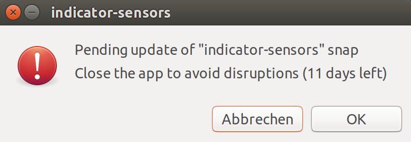

Guten Morgen. Weiß jemand was diese Meldung bedeutet? Ich hatte etwas mit dpkg gefunden, korrigiert, brachte leider keinen Erfolg. Habe eigentlich nichts "inoffizielles" in der Art installiert. Oder hat das doch was mit Win/VirtualBox zu tun? Oder eine Hardware Sache? Lüfter dreht seltener als früher, Temperatur pro Kern bleibt aber bei 50-60°C. Jedenfalls laut Anzeige. Das Gehäuse des Dell Notebooks scheint mir nicht wärmer als früher. Hat jemand einen Tip was da schief läuft?
pegel schrieb: > Weiß jemand was diese Meldung bedeutet? Dass das snap-Paket "indicator-sensors" zur Anzeige von verschiedenen Werten wie Temperaturen nicht aktualisiert werden kann, weil es gerade in Benutzung ist. Du sollst es zumachen, damit es für das Update nicht hart abgeschossen werden muss. Das ist wohl so ein snap-Ding.
Ich habe den Prozess beendet und mit "snap refresh" das Update ausgeführt. Hat er erkannt und auch gemacht. Mal sehen, ob die Meldung dauerhaft weg ist. Vielen Dank.
