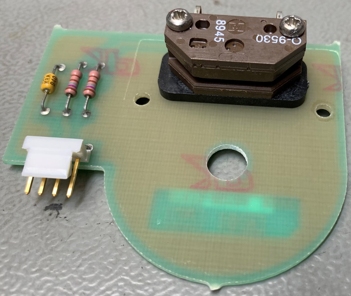

Jetzt muss ich den Plotter aber doch erstmal reparieren, denn er hat ein
Problem mit der Y-Achse, somit kann ich erstmal keinen Stift aus dem
Karussell entnehmen. Der Encoder-Sensor ist defekt - wahrscheinlich ist
die IR-LED hinüber.

Danke, der Fehler ist ja bereits lokalisiert - jetzt suche ich einen
adäquaten Ersatz für die Gabellichtschranke mit Quadratur Ausgang.
Engelbert

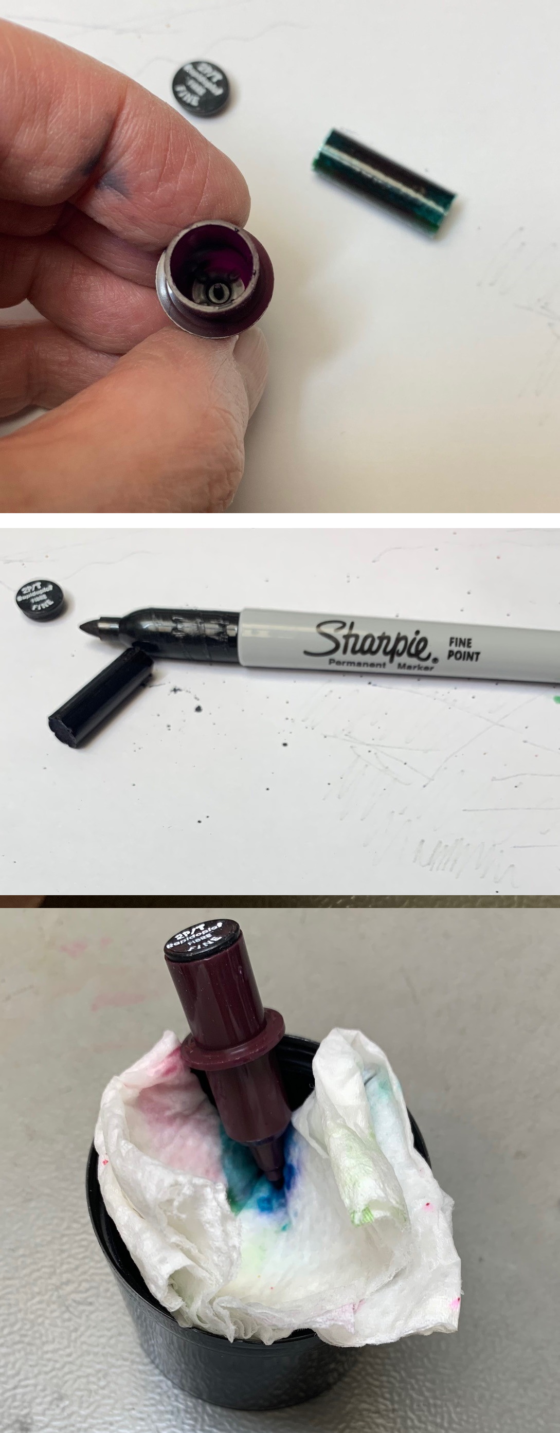

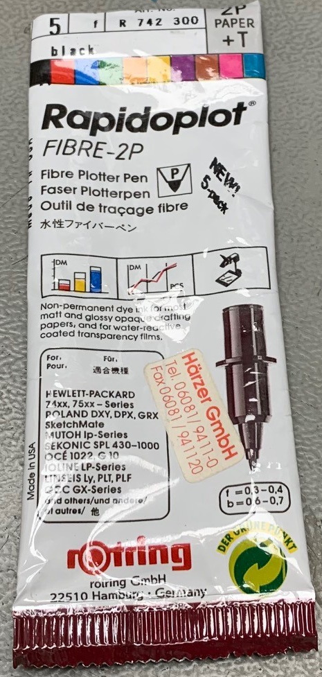

So, gestern kamen die Plotter-Stifte, die mir Patrick geschickt hatte.
Es war ein komplettes 5er-Pack - original verschlossen von Rotring aus
dem Jahr 1999 (Rapidoplot FIBRE-2P). Die Stifte waren allesamt
eingetrocknet. Das Gute an diesen rotring Stiften ist, man kann die
hintere Kappe ganz einfach entfernen, um den Stift zu entkernen. Bei den
HP Pens geht das nicht so einfach.
Heute habe ich versucht die Stifte zu reanimieren. Folgende
Vorgehensweise war recht erfolgreich:
- hinteren Verschlussdeckel entfernen
- Den Filz mit dem (eingetrockneten) Farbreservoir entfernen
- Von einem Permanentmarker (hier war es ein Sharpie) ein passendes
Stück abschneiden und in den Stift einsetzen.
- Den hinteren Deckel wieder einsetzen
- Zum Schluss den Stift 20 bis 30 Minuten auf ein gut befeuchtetes
Küchenpapier stellen, damit sich die neue Farbe durch die
Kapillarwirkung durch die Faserspitze arbeitet
Danach ist der Stift voll einsatzfähig. Ich habe jetzt sogar teilweise
die Farbe gewechselt. Am Anfang kommt dann zwar erstmal eine Mischfarbe,
aber das gibt sich mit der Zeit. Aktuell habe ich jetzt ein komplettes
5-Farben Sortiment einwandfrei schreibender Faserstifte 😃.
