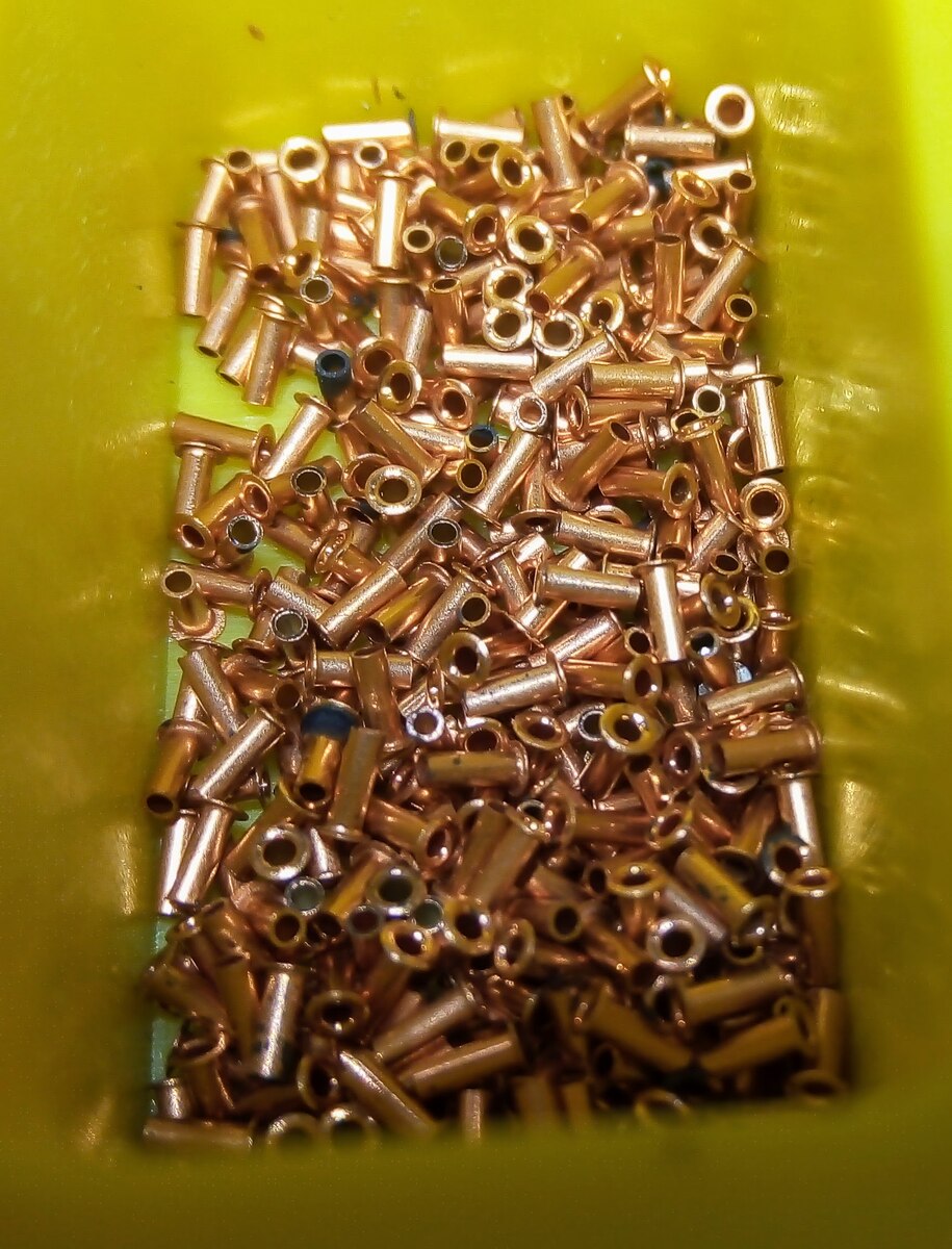

Hallo Gemeinde! hat hier jemand Durchkontaktierungsnieten? 0.6 innen und 0.8 aussen? benötige 50-150 Stück für ein Schulprojekt. Zahlung wäre per paypal. Versand im Brief oder Grossbrief reicht mir. Bitte bitte umgehend melden ;) Danke

Ich habe noch ca. 30-35 Stk. hier. Die könnte ich dir abgeben, ich ätze sowieso nicht mehr selbst.
Donald R. schrieb: > Einfach morgen früh in einen Baumarkt zu gehen ist keine Option! Ja klar, Durchkontaktiernieten im Baumarkt! Dafür kriegst auch noch 2 Likes, erbärmlich! Alexander, habe noch ein paar 1.0x0.2 und 0.8x0.2 da, entsprechend 1155.68 und 1145.68 von Vogt: https://vogtshop.ch/index.cfm?content=productData&Language=2&TreeID=E3FDD143-04D9-4191-87B8-F9250071D5F8&sId=100F294E-9801-4B25-B131-F070435EF4AC Dürften je etwa 100 sein. Gruss Chregu
klingt schonmal gut! 0.8mm innen wie ich sehe? aussen 1mm könnte klappen. 0.8mm aussen wären ideal. meine Vias sind 1.2mm.... klar kein wunschkonzert! also interesse hab ich definitiv an den 0.8er Dank dir
Notfalls kannst du ja immer noch Drähte durch die Löcher stecken und anlöten, wenn es nur um die Funktion geht und es egal ist wie das aussieht.
Hey! Also ich hab 2 Isolationsgefräste platinen. 0.8mm stark. und muss tatsächlich durchkontaktieren und dann teilweise tht teile verlöten. z.b. ist das an Ic sockeln nicht ohne durchkontaktierungs nieten möglich... danke
Nieten hab ich noch da von bungard, falls noch benötigt kann ich schicken.

Alexander N. schrieb: > und muss tatsächlich durchkontaktieren und dann teilweise tht teile > verlöten. > z.b. ist das an Ic sockeln nicht ohne durchkontaktierungs nieten > möglich... Für THT Widerstände u.ä. nimmt man sowieso keine Nieten sondern lötet unten und oben; ist viel bequemer und zuverlässiger. Nieten habe ich nur benutzt, wenn ich versehentlich WIMA-Kondensatoren oben angeschlossen hatte. "Richtige" IC-Sockel kann man auch oben löten. Notfalls kann man aus 14-poligen auch 40-polige basteln indem man das IC als Carrier verwendet; zum Beispiel (weil Bürklin extrem schnell liefert): https://www.buerklin.com/de/Carrier-IC-Fassung-14-polig-RM%C2%A02-54-mm-%287-62-mm%29-Kupferlegierung-vergoldet-f%C3%BCr%C2%A0DIL-IC/p/14B316
Alexander N. schrieb: > z.b. ist das an Ic sockeln nicht ohne durchkontaktierungs nieten > möglich gerade an IC-Fassungen ist das problemlos möglich, die Pins von beiden Seiten zu verlöten! Zumindest bei Fassungen mit gedrehten Kontakten, andere sollte man eh nicht verwenden, wenn man überhaupt Fassungen einsetzt und nicht direkt einlötet. Ok. bei Fassungen für PLCC-ICs geht das nicht mehr... aber sind solche wirklich auf der Platine? Bleiben eigentlich nur noch Positionen wie größere radiale Elkos mit Durchkontaktierungen an den Pins oder mehrreihige Steckverbinder. Für erstere benötigt man aber größere Nieten mit 1,3 mm oder mehr Innendurchmesser. Kleine radiale Elkos lassen sich auch "hochbeinig" beidseitig einlöten und anschließend ggf. mit einem Klecks Heißkleber unterfüttern. Vias müssen nicht zwingend genietet werden, die kann man auch mit durchgesrecktem Draht verlöten. Meine Erfahrungen mit Bungard Durchkontaktierungs-Nieten sind da, daß man die Nieten besser auch beidseitig verlötet, weil nur vernietete Vias nicht dauerhaft kontaktsicher sind. Inzwischen nutze ich keine Nieten mehr, sondern lege meine selbstgeätzten Layouts auch von der Bauteilwahl her so aus, daß sie ohne Nieten auskommen. Für den TO sollte zumindest eine Nieten-sparsame Bestückung seiner Platine möglich sein, so daß nur die wirklich nötigen Dukos auch genietet werden. Vermutlich reichen dann weniger von den kostbaren Nieten...

Alexander N. schrieb: > z.b. ist das an Ic sockeln nicht ohne durchkontaktierungs nieten > möglich... Die mit gedrehten kontakten kann man ohne Probleme beidseitig löten. Die billigen mit gestanzten Kontakten setzt man eben ein paar mm höher, dann geht das auch. Ich kenne kein THD Bauteil das den Holniet Aufwand tatsächlich erfordert. Mal Holniet genmacht? Das ist viel Arbeit für eine Menge Kontaktprobleme. Muss man beidseitig verlöten ohne das die Duko zuläuft. Für die Zukunft spar Dir das und bestell bei Aisler, Elecrow, JLCPCB für kleinstes Geld.
Kann ich bestätigen mit den Nieten. Ohne Verlöten ist es ein Lotteriespiel ob ein guter Kontakt zustande kommt.
Also Außen 0,8 innen 0,6 sind grad die wo nur noch wenige da sind, und außerdem sind da schon etliche oxydiert, ich glaub das bringt dir nix. 0,6/0.4 und 1.4/1.0 sind noch viele da. Leider wegen meiner schlechten Lagerung auch schon etliche oxydiert.

Hallo! also... ich hab 2 platinenhälften gefräst. top und bottomlayer. Basismaterial 0.5mm. diese beiden häften muss ich an 27 stellen durchkontaktieren. 1 16er dil und verschiedene wechsel von top auf bottom. einige jetzt nicht aufgezählte durchkontaktierungen hab ich einfach mit kupferdraht gemacht. vor dem verlöten mit dem kupferdraht hab ich die 2 hälften mit 0.8er bohrern abgesteckt, eine dünne schicht sekundenkleber auf die freiflächen gestrichen und dann verpresst um die hälften zu fügen. danke

Alexander N. schrieb: > die 2 hälften mit 0.8er > bohrern abgesteckt, eine dünne schicht sekundenkleber auf die > freiflächen gestrichen und dann verpresst um die hälften zu fügen. Und auf die Idee einfach eine doppelseitig kaschierte PCB zu fräsen bist Du nicht gekommen? Du machst das maximal umständlich. Offensichtlich hast Du die CAM Daten, sonst könnstes Du nicht fräsen. Aber statt die machen zu lassen oder wenigstens die Dukos so zu legen das Du Drahtstücke nehmen kannst, quälst Du Dich und erfindest eigene Verfahren die Dir auf die Füsse fallen werden. Es gilt auch immer noch die Aussage: Max M. schrieb: > Die mit gedrehten kontakten kann man ohne Probleme beidseitig löten. > Die billigen mit gestanzten Kontakten setzt man eben ein paar mm höher, > dann geht das auch. > Ich kenne kein THD Bauteil das den Holniet Aufwand tatsächlich > erfordert. > > Mal Holniet genmacht? > Das ist viel Arbeit für eine Menge Kontaktprobleme. > Muss man beidseitig verlöten ohne das die Duko zuläuft. > > Für die Zukunft spar Dir das und bestell bei Aisler, Elecrow, JLCPCB für > kleinstes Geld.

Ich hab dafür eine fräse. eine emco pcmill30. und ich hab unmengen basismaterial in 0.5er stärke welches einseitig ist. ich nutz das was ich hab.
Alexander N. schrieb: > Ich hab dafür eine fräse. > eine emco pcmill30. > > und ich hab unmengen basismaterial in 0.5er stärke welches einseitig > ist. > > ich nutz das was ich hab. Jo, nur kann deine Fräse halt keine Vias. Und schon ist es blöd. Wenn schon dann würde ich die Platine so designen dass keine Nieten erforderlich sind. Also z.B. nur SMD. Und 0.5er Basismaterial ist jetzt auch nicht der Hammer. Für größere Sachen viel zu dünn.
Alexander N. schrieb: > ich nutz das was ich hab. Sekundenkleber und Holnieten, um mit ungeeignetem Material und horrendem Aufwand etwas zusammenzustümpern das man für einen paar Euro und 6+x AT im Haus hat. Und immer noch auf der Suche, weil Du ja verwendest was Du hast? 😂 https://shop.bungard.de/index.php/de/durchkontaktierung
