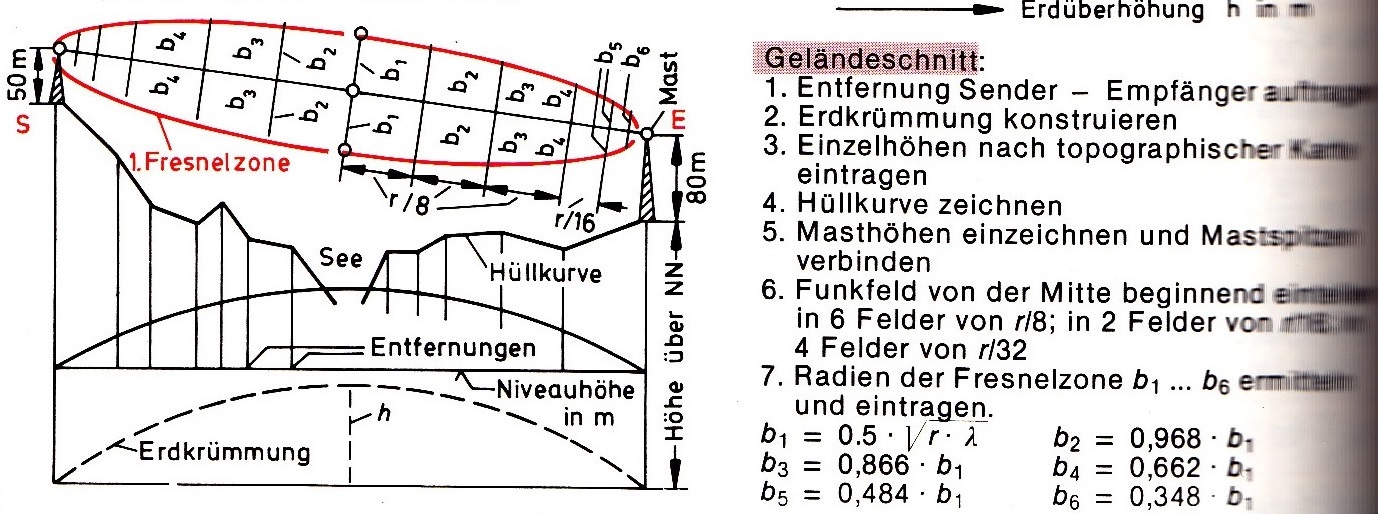

Georg G. schrieb: > Die Breite der Keule ist dir aber schon bekannt? Yep: ISBN 3-88173-059-1 Seite 144 ciao gustav

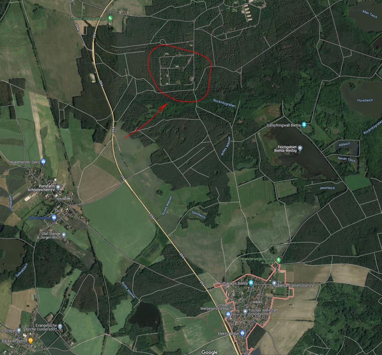

Uwe D. schrieb: > Wo stehen diese Teile, in der Nähe der Golanhöhen oder im Ural? Kann ich Dir nicht sagen, wo sie heute stehen. Wo sie standen ,kannst Du hier erfaheren: https://www.nva-futt.de/ (Auf der Startseite auf den "Radarbildschirm" klicken)
Uwe D. schrieb: > Wo stehen diese Teile, in der Nähe der Golanhöhen oder im Ural? Sachsen,Landkreis Bautzen, Kamenz, Umkreis Offiziershochschule (Ausbildung Funktechnische Truppen). Anbei Luftbild von der ehemaligen Ausbildungs-Feuerleitstelle der Fla-Truppen (auch OHS-Kamenz). https://www.sachsenschiene.net/bunker/dep/dep_27.htm Im Technik-Ausbildungsgelände Flugplatz kurz vor Zschornau standen auch noch ein paar von NickiNeck und Drehrumbum. (Höhenfinder, richtungsfinder)
alles tötet, auch Langeweile schrieb: > Im Technik-Ausbildungsgelände Flugplatz kurz vor Zschornau standen auch > noch ein paar von NickiNeck und Drehrumbum. (Höhenfinder, > richtungsfinder) Man konnte auch diverse mobile Radarsysteme der Russen finden, gerne um Berlin herum. Ein großer Standort, wo auch mobile Raketen stationiert gewesen sein sollen, war z.B. Zossen / Wünsdorf. Und ja, Höhenfinder, Seitenfinder und Zielfolgeradar konnte man anhand der Impulsparameter erkennen. Ist lange her, Details habe ich überwiegend vergessen.
