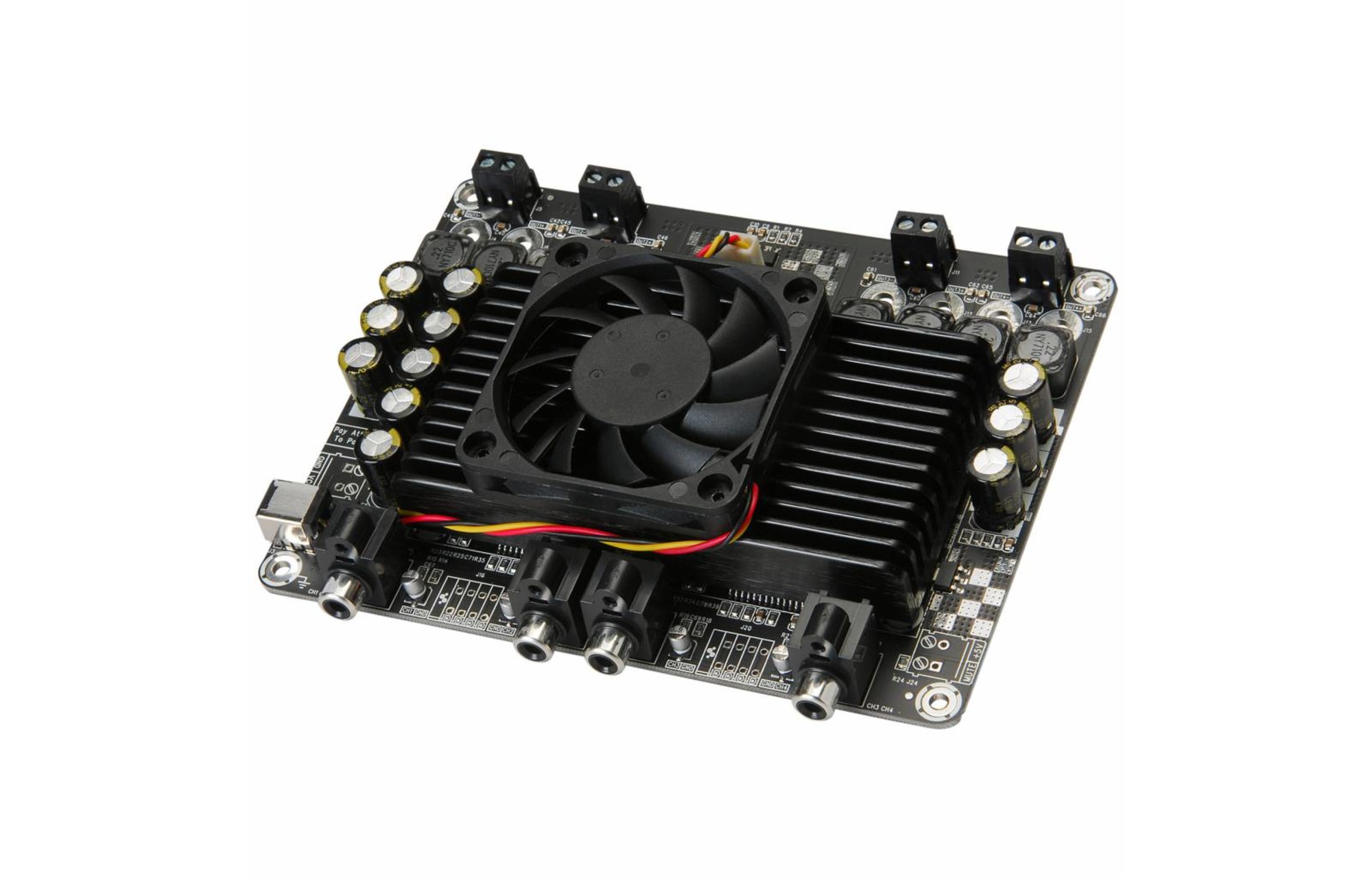

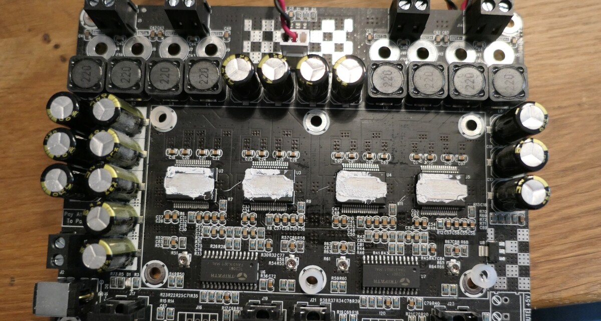

Hallo, ich habe mir dieses Verstärkermodul (AA-AB33182) gekauft und würde gerne den Lüfter entfernen, da man dieser doch eine ordentlich Geräuschkulisse verursacht. Nach entfernen des Kühlkörpers sind 4 Stk. STA508 zum Vorschein gekommen. Wie groß muss der passive Kühlkörper werden?
Tom schrieb: > Wie groß muss der passive Kühlkörper werden? Ziemlich. Sieht nach 50W Verlustleistung aus, wobei die IC Oberfläche unter 80 GradC bleiben sollte. Also ein 1K/W Kuhlkörper, wenn er effektiv (kamineffekt) angeordnet ist. https://de.rs-online.com/web/p/kuhlkorper/5074905 Den kriegst du nicht auf die Platine, da brauchst du erst mal 4 Heatpipes.
Tom schrieb: > Wie groß muss der passive Kühlkörper werden? Hängt von der Leistung ab, die die Halbbrücken in Wärme umsetzen sollen. Als absoluten Maximalwert kannst Du 50 Watt pro Halbbrücke ansetzen; also wirst Du höchstens einen Kühlkörper für 200 Watt benötigen.
MaWin schrieb: > Den kriegst du nicht auf die Platine, da brauchst du erst mal 4 > Heatpipes. Alternativ wäre doch auch ein Alublock möglich? So groß wie der jetzige Kühlkörper damit ich über die Elkos komme und dort dann den Kühlkörper den du gezeigt hast.
DerEgon schrieb: > Als absoluten Maximalwert kannst Du 50 Watt pro Halbbrücke ansetzen; Laut Datenblatt max. 50 Watt pro Chip. Ansonsten ist das Class-D, d.H. ein Großteil der Verluste ist erstmal (Bei Zimmerlautstärke sowieso) switching loss, vor allem wenn die Schaltfrequenz hoch ist. Ich würde da mal den Stromverbrauch "in Ruhe", also Audio-Input=0 und bei Zimmerlautstärke messen, und den Kühlkörper danach ausrichten. Ggfs. Lüfter dazu, der (mit großer Hysterese) bei z.B. 65° am Kühlblech anspringt. Die STA508 schalten bei Übertemperatur ab, das sollte der Lüfter verhindern. Dann ist das Teil fast immer lautlos, und im "Party Betrieb", wenn sowieso alle Gehörschutz tragen und der Bass dein Sofa 10cm hüpfen lässt, ist der Lüfter auch egal.

https://www.st.com/resource/en/application_note/an1994-sta50x-digital-power-family-stmicroelectronics.pdf 12.2 STA50x Vcc = 40V correspond at Pout = 80W per channel Pout TOT = 160W Efficiency = 90% (for maximum power) Plost = 16W Tj = 150°C junction temperature) Tamb = 50°C (enviroment temperature) Macht 6.25°C/W
