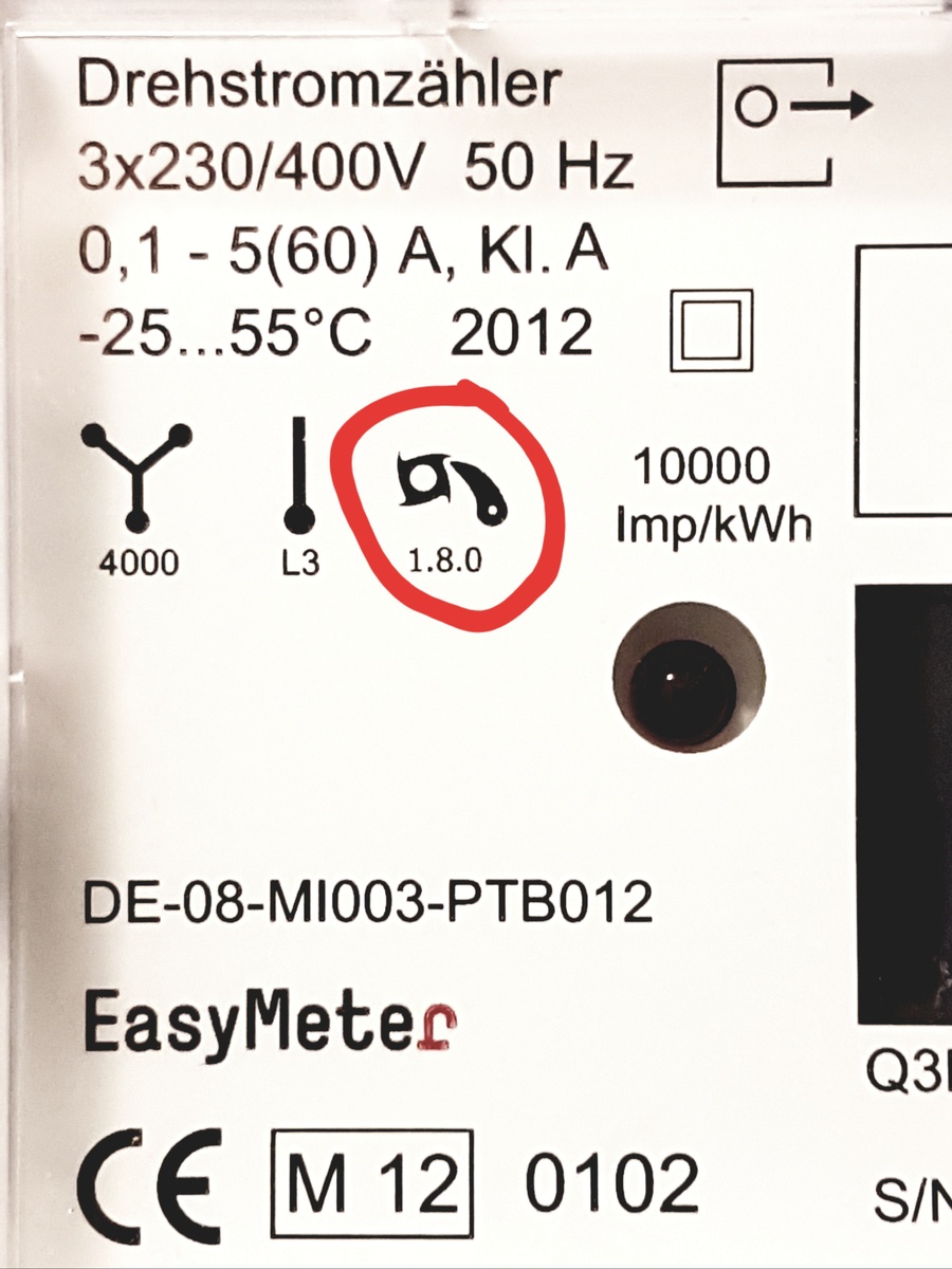

Thomas R. schrieb: > Nach Anmeldung bekommst du sofort einen rücklaufgesperrten Zähler > verbaut, üblicherweise einen eHZ. Zwei kurze Zwischenfragen an die Experten: Ist das auf dem Bild ein Zähler mit Rücklaufsperre? Ich könnte mir vorstellen, dass das Sperrklinkensymbol (roter Kreis) dieses Verhalten erklären soll. Und kann man aus der Gesamtsymbolik eine Saldierungsfähigkeit erkennen? Falls ja, an welchem Symbol kann man das erkennen?
Ja, das ist eine Rücklaufsperre. Die Saliderung ist im Datenblatt ersichtlich.
Michael M. schrieb: > Zwei kurze Zwischenfragen an die Experten: Ist das auf dem Bild ein > Zähler mit Rücklaufsperre? Ich könnte mir vorstellen, dass das > Sperrklinkensymbol (roter Kreis) dieses Verhalten erklären soll. Ja Zum Rest schau mal da: https://www.photovoltaikforum.com/thread/127011-saldierend-was-ist-das/?postID=1684778#post1684778
