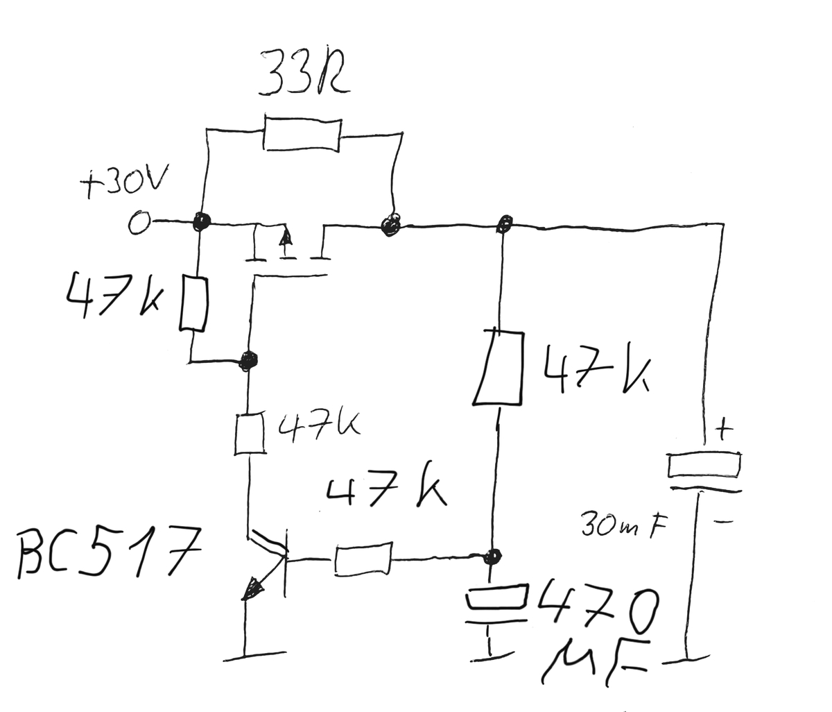

Hannes schrieb: > Wie würdet ihr das umsetzen? 30mF auf 30V sind 13.5J und damit ein kräftiger Schlag auf den MOSFET. Das muss ein übermässig grosser Typ sein, um das zu überleben. 13.5W wenn er mit 33 Ohm das Ding in 1s auflädt. Da würde ich zunächst eben diese 33 Ohm als Widerstand mit einem kleinen MOSFET der nur 1A aushalten muss als Aufladewiderstand nutzen, und wenn der Elko sagen wir 27V erreicht hat erst den niederohmigen MOSFET einschalten. Ein Kohlemassewiderstand hält die 13W die 1s auch aus, wenn er nur für wenige, sagen wir 3W Dauerlast gebaut ist. Korrekterweise verbaut man natürlich impulsbelastbare Widerstände die das im Datenblatt bestätigen.

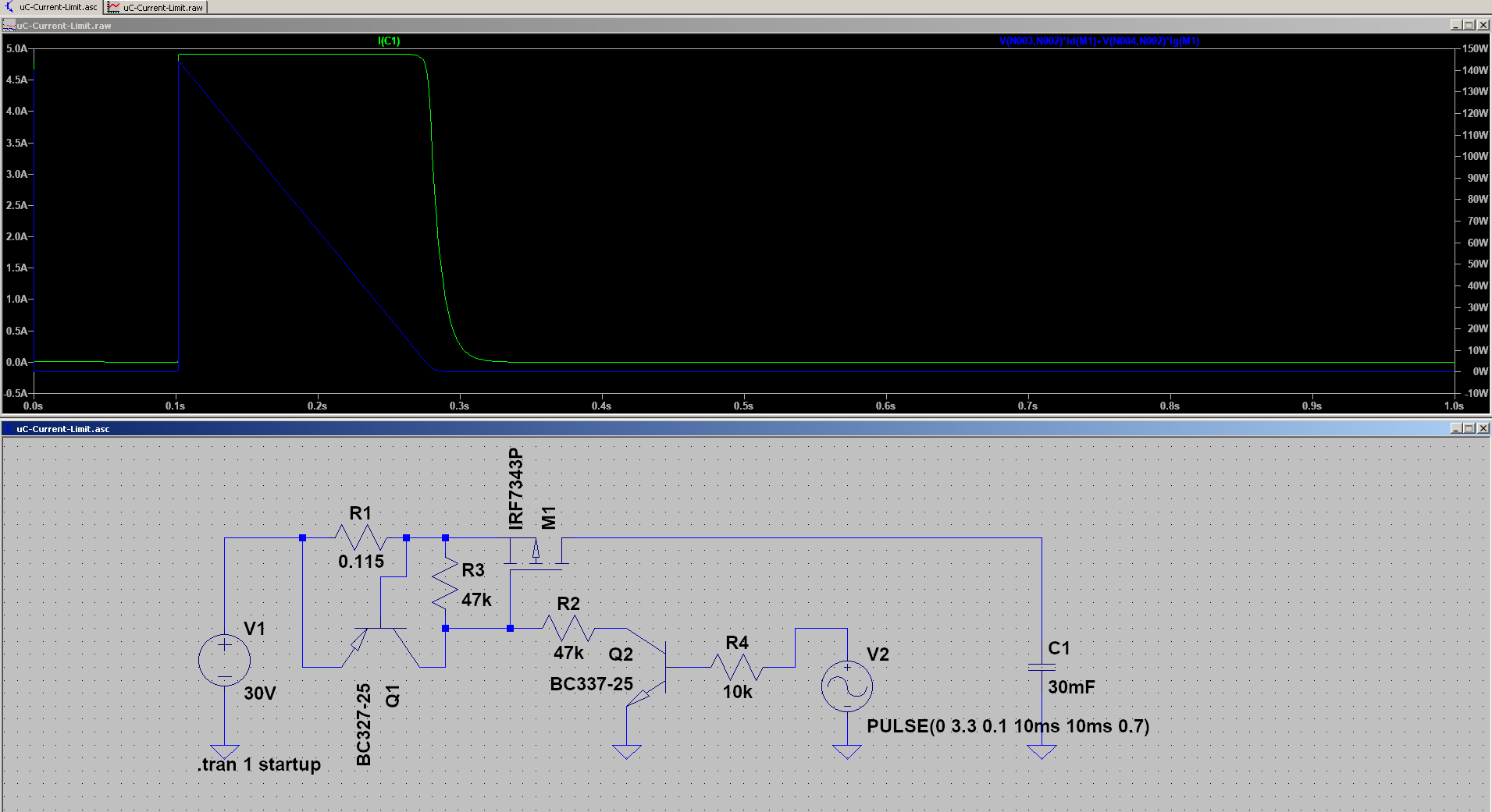

Hannes schrieb: > Wie würdet ihr das umsetzen? Wenn es unbedingt ein PMOS sein soll, sh. Anhang. Achtung: Ich hab da einfach einen FET aus der Liste reingeklickt, einen passenden Typ musst du schon selber auswählen. "V2" soll dein µC-Ansteuersignal sein, schaltet in der Simulation nach 0.1s an. Geplottet grün ist der Ladestrom für den Elko (limitiert auf ca. 5A, hängt von R1 und Exemplarstreuung Q1 ab) Geplottet blau ist die Verlustleistung in M1. Weil der Shunt R1 ohne Verstärkung direkt per Transistor ausgewertet wird ist er recht groß, und sollte auch ca. 3Watt vertragen können.

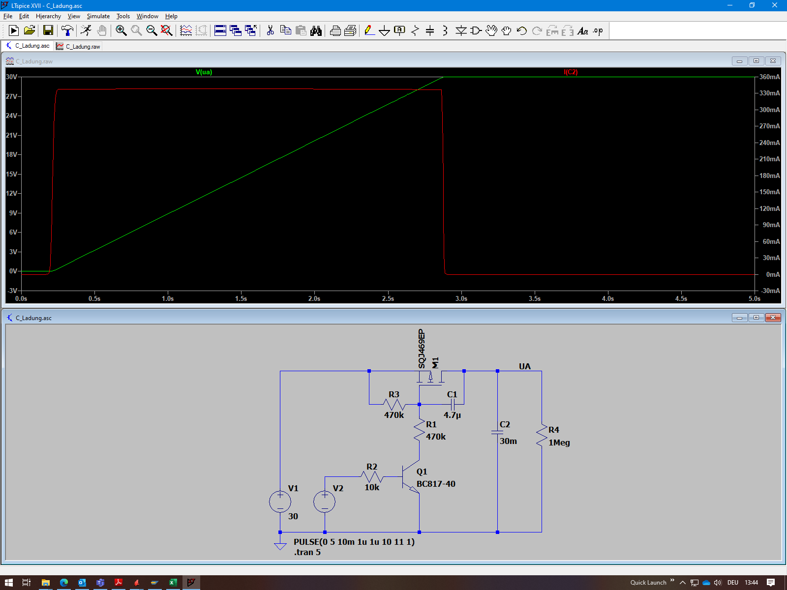

Mit einer Miller-Schaltung die "Laderampe" limitieren. Also den P-FET, wie gewünscht, direkt an V+ und Elko, ein C zwischen Drain und Gate und Gate über einen R ansteuern. Die Schwellspannung des P-FETs, zusammen mit R und C, ergeben die Geschwindigkeit, mit der die Spannung am Drain steigt, und das zusammen mit den 30000 µF auch den Strom. Achtung: Beim Einschalten würde der P-FET voll durchgesteuert, das muss mit einer kleinen Zusatzschaltung verhindert werden. Auch nur wenige Bauteile.

Εrnst B. schrieb: > Wenn es unbedingt ein PMOS sein soll, sh. Anhang. Sinnlos, denn der MOSFET kann dann nicht voll durchschalten, sodaß man einen 2. braucht. Wenn schon, dann mit einem kontrolliert langsamen einschalten, dann reicht ein MOSFET! Siehe Anhang!
C2 bildet im Einschaltmoment einen Kurzschluss und steuert den T1 über C1 voll auf, oder? (Wurde ja auch oben schon mal erwähnt)

Falk B. schrieb: > Sinnlos, denn der MOSFET kann dann nicht voll durchschalten, Natürlich schaltet der voll durch. Wenn die Strombegrenzung nicht greift, also Q1 sperrt, und Q2 leitet, dann hat der fast volle 15V Gate-Source-Spannung, Spannungsteiler R2/R3.
Εrnst B. schrieb: > Natürlich schaltet der voll durch. Wenn die Strombegrenzung nicht > greift, Die greift aber und ist in deiner Schaltung nicht abschaltbar!
Besten Dank für die zahlreichen und schnellen Antworten! Da ist einiges an interessantem Input dabei :) Axel R. schrieb: > C2 bildet im Einschaltmoment einen Kurzschluss und steuert den T1 über > C1 voll auf, oder? (Wurde ja auch oben schon mal erwähnt) Sollte C1 nicht auf Versorgungsspannung geladen sein, solange Q1 nicht durchsteuert?
Hannes schrieb: > Sollte C1 nicht auf Versorgungsspannung geladen sein, solange Q1 nicht > durchsteuert? Richtig.
Man kann den P-Mosfet auch bei erreichen einer Spannung von 27V am Elko, einfach nur schalten lassen und die analoge Arbeit übernimmt zuvor der 33R Widerstand.
Falk B. schrieb: > Die greift aber und ist in deiner Schaltung nicht abschaltbar! Und? Ist doch sinnvoll? Wenn die Spannungsquelle beim Einschalten nur 5A verträgt, wird sich das ja später nicht mehr ändern. Insofern: Bonus, auch wenn später Ladung aus dem Elko entnommen wird, erfolgt das Nachfüllen nur mit 5A.
Εrnst B. schrieb: > Und? Ist doch sinnvoll? > Wenn die Spannungsquelle beim Einschalten nur 5A verträgt, wird sich das > ja später nicht mehr ändern. Falsch. "danach die Elkos aber sehr niederohmig mit der Versorgungsspannung verbinden."

Michael M. schrieb: > Man kann den P-Mosfet auch bei erreichen einer Spannung von 27V am Elko, > einfach nur schalten lassen und die analoge Arbeit übernimmt zuvor der > 33R Widerstand. Die Lösung funktioniert nur wenn an dem 30000µF Kondensator nicht noch eine Last hängt die kontiniuierlich Strom zieht. Wenn ständig mehr als ca 80mA in eine Last fliessen fällt an dem 33 Ohm Widerstand immer mehr als ca. 2,5V ab und der Transistor schaltet nie durch. Besser wäre hier ein RC Glied das nach bestimmter Zeit durchschaltet.

Udo S. schrieb: > Besser wäre hier ein RC Glied das nach bestimmter Zeit durchschaltet. Udo S. schrieb: > Wenn ständig mehr als ca 80mA in eine Last fliessen fällt an dem 33 Ohm > Widerstand immer mehr als ca. 2,5V ab und der Transistor schaltet nie > durch. Stimmt, daran habe ich nicht gedacht.
