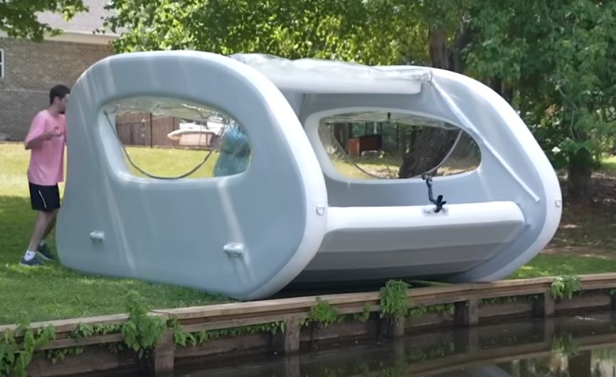

Versteh ich das richtig dass OP für eine 175WP flexpanel mit laderegler
650 euro will? Wow.
Gibt da übrigens wesentlich professionellere hausboote die nich viel
mehr kosten.
https://www.youtube.com/watch?v=0EHNESE2B88

von Alt G. (altgr)
Kennt jemand den hersteller von diesem dings?
Soll in der EU hergestellt sein, $7000.
Dinge die die Welt nicht braucht
von Dieter (Gast)
Genau. Wegen unnotiger CO2 Belastung fuer die Umwelt, plaediere ich
dafuer fuer solche Verbrechen die Todesstrafe wieder einzufuehren. Wer
macht mit bei der Petition?
;) ;o))
