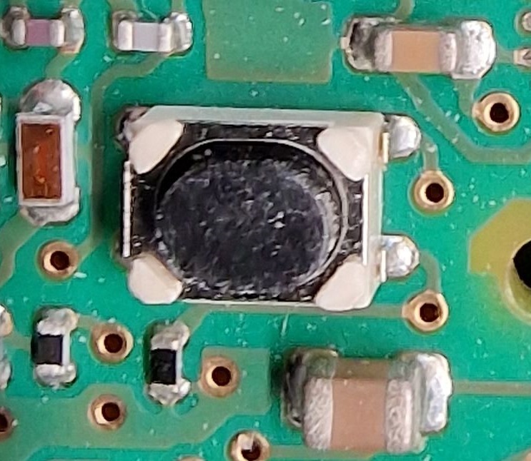

Hallo, kann jemand von euch mit dem Foto eines Tasters aus einem Funkschlüssel was anfangen und mir sagen was das für einer ist? Ist nicht meiner, und ich weiß die Abmessungen noch nicht, würde aber ca. 5x3mm schätzen, evtl. auch 4x2,5. 4 Beinchen, THT, einfacher Knackfrosch. Danke schonmal!

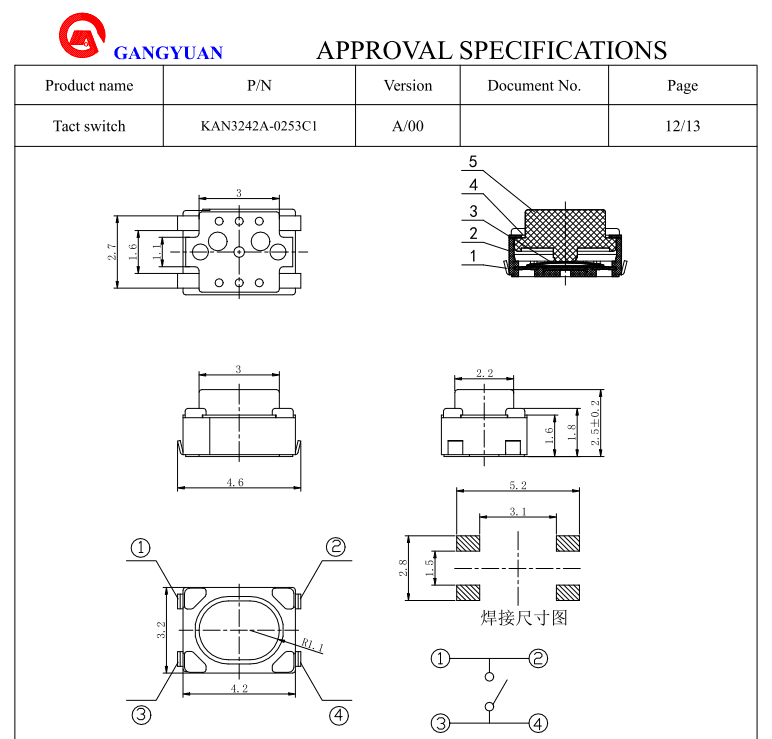

H. H. schrieb: > Du wirst schon genau messen müssen. Ich weiß, und ich lasse gerade. Das Bild ist aus einer Anfrage an mich von einem Bekannten, der seinen Schlüssel kaputt hat. Mehr wie das Bild hab ich noch nicht, ist weiter weg. Dein Taster sieht optisch schon gut aus, ist aber SMD.
Jens M. schrieb: > Hallo, > kann jemand von euch mit dem Foto eines Tasters aus einem Funkschlüssel > was anfangen und mir sagen was das für einer ist? Nein, wenigstens den Footprint, die Höhe und die Pinbelegung solltest du angeben. Nur damit lässt sich ein passendes Ersatzteil finden. So ist das nicht einmal Kaffeesatzleserei, sondern reine Glückssache. Bist du sicher, dass der Taster defekt ist und nicht nur die "Tastenkappe" ausgelutscht ist?
Wolfgang schrieb: > Jens M. schrieb: >> Hallo, >> kann jemand von euch mit dem Foto eines Tasters aus einem Funkschlüssel >> was anfangen und mir sagen was das für einer ist? > > Nein, wenigstens den Footprint, die Höhe und die Pinbelegung solltest du > angeben. Nur damit lässt sich ein passendes Ersatzteil finden. So ist > das nicht einmal Kaffeesatzleserei, sondern reine Glückssache. > > Bist du sicher, dass der Taster defekt ist und nicht nur die > "Tastenkappe" ausgelutscht ist? Pinbelegung ist die übliche (Kontakt ist zwischen den Schmalseiten, die Beinchen sind über die lange Seite miteinander verbunden). Abmessungen weiß ich wie gesagt noch nicht. Bzgl. des Footprints hat man mir gesagt das es mit Drähtchen sei, aber mittlerweile kommen mir Zweifel daran (der Besitzer ist non-tech), denn bei Aliexpress gibt es tausende dieser Taster wie Hinz die oben gelistet hat, aber alle nur SMD. Ichhatte halt Hoffnung das jemand das Ding vom Ansehen her kennt und mir einen Namen oder Hersteller geben kann. Und ja, der Taster ist defekt, abgebildet ist der zweite Kanal, der geht noch. Bei dem anderen ist das Gehäuse geplatzt, warum auch immer.
H. H. schrieb: > Das sieht auf dem Foto nicht nach THT aus. Was du alles siehst... :D Jetzt wo du es sagst vermute ich das auch. Wie gesagt, Fernsupport via Messenger, von einem absoluten Nontechie, "Kuckma, kannst du das wieder heile machen? Ersatz kostet 300€..." Angeblich sind unten Beinchen dran, aber da mag auch ein Mistverständnis sein...
Jens M. schrieb: > H. H. schrieb: >> Das sieht auf dem Foto nicht nach THT aus. > > Was du alles siehst... :D Die Durchkontaktierungen rechts neben dem Taster wären sinnlos bei THT.
Oh stimmt, kuckemal, ist mir gar nicht aufgefallen. Dann wohl doch SMD. Dann passt "dein" Taster wohl doch, Danke!
Rückmeldung: Der HHinz hatte Recht, es sind SMDs, Ersatz gibt's als 25 in der Tüte für ein paar Euro in der Bucht. Unten sind an der Stelle auch Pads drauf, daher Knubbel, die der Besitzer irrtümlich für "Drähtchen" hielt. Danke!
