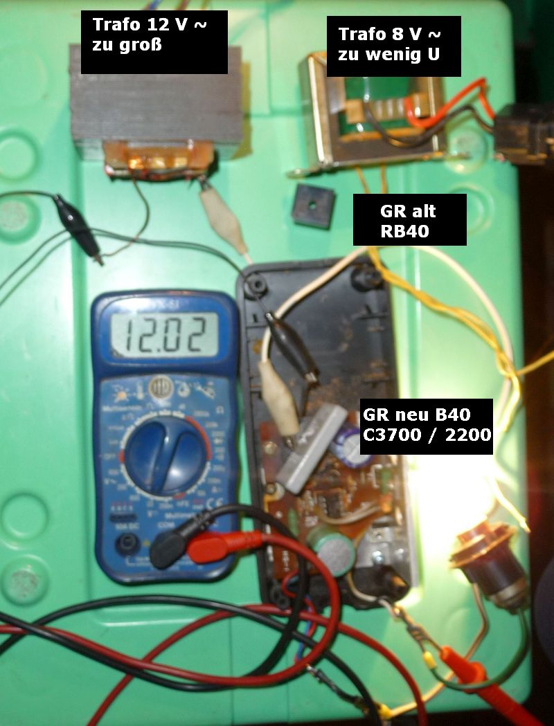

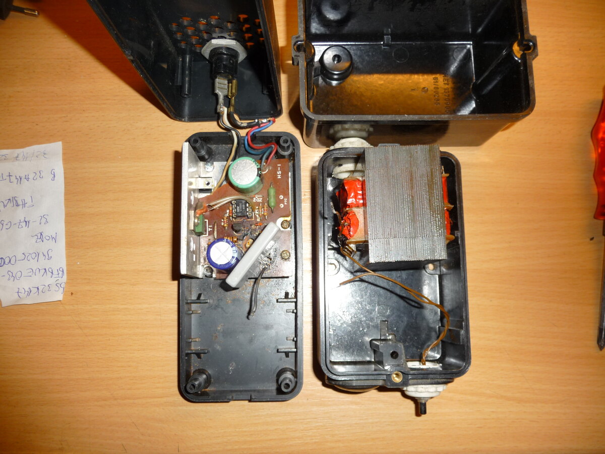

Reparatur: Gehäuseaufdruck Alois Zettler GmBH München TAB 5.SV Stromversorgung A1 innen war kein Trafo, nur eine Platine mit 8-pol DIP IC und Leistungstransistor auf KK, GR-Dioden ersetzt mit Brücke, Anschlußleitung gekappt und Gehäuse mit einer KfZ-Borddose versehen. Die schwarze Brücke defekt, jetzt ist da ein B40_C3700/2200 verbaut. Test OK, Spannung sinkt von 12,4 Volt Leerlauf auf 12 Volt bei Belastung mit Blinkerbirne 21 Watt. Noch ein Problem: Der Testtrafo ist zu groß und der gelbe Trafo aus einem Saba Radio liefert leider nur 8 Volt ~, das liefert dann ungeregelte 11 V =. Bevor ich die Platine kürze um den großen Trafo liegend hineinzuquetschen - Gibts denn einen Trick, diese 8 Volt - Spannung zu erhöhen?

Stromversorger schrieb: > Gibts denn einen Trick, diese 8 Volt - Spannung zu erhöhen? Noch so 50...100 Windungen drauf wickeln, wenn das grüne Klebeband weg ist? mfg
H. H. schrieb: > https://www.pollin.de/p/schaltnetzteil-telekom-da-24r12-aaaa-12v-2a-schwarz-352354 Danke, ein ähnliches hier stört den Radioempfang. Manfred schrieb: > Jou, habe ich hier - die funktionieren sehr anständig. Ohne Rundfunkstörungen? Soll auch KfZ-Radios mit Lang- und Mittelwelle testen und versorgen. Höre gerade Mittelwelle, Empfang die ganze Nacht ungestört mit konventionellem Trafo. Christian S. schrieb: > Noch so 50...100 Windungen drauf wickeln, wenn das grüne Klebeband weg > ist? Gute Idee, mit ausgemustertem Hallogen-Elektroniktrafo versorg ich so ich einen Weller-Magnastat, da war aber noch Platz zum Aufwickeln auf dem Ringkern. Die grüne Sekundärwicklung ist leider voll. Onkel Hotte schrieb: > Kollege Delon kann helfen: Auch gute Idee, damit hab ich verbrauchte magische Augen wiederbelebt. Fürchte, der Strom sinkt, oder muß ich nur fette Cs verbauen? --- Fand ein höheres Gehäuse - das alte kommt in die Bastelkiste bis mir der passende 12 Volt ~ Trafo überm Weg läuft ;)
