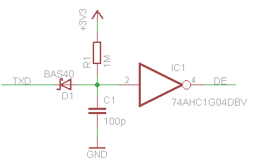

von Falk B. (falk)
Olaf schrieb:
>> Man kann das Problem mit externer Hardware lösen, mittels
>> flankengetriggertem Monoflop.
> Ach komm, das ist doch eine Loesung der mangelt es etwas an Eleganz. :)
Es reicht auch ein Spar-Monoflop, siehe Anhang. Einen "riesigen" IC ala
73HC123 braucht es nicht. Mittels R1 wird die Zeitkonstante eingestellt,
sie sollte bei ca. 15-20 Bitzeiten liegen. C1 sollte man nicht allzu
groß machen, denn der belastet das TXD Signal.
Klar ist eine Softwarelösung eleganter, aber manchmal artet die in einen
Krampf aus, wie hier.

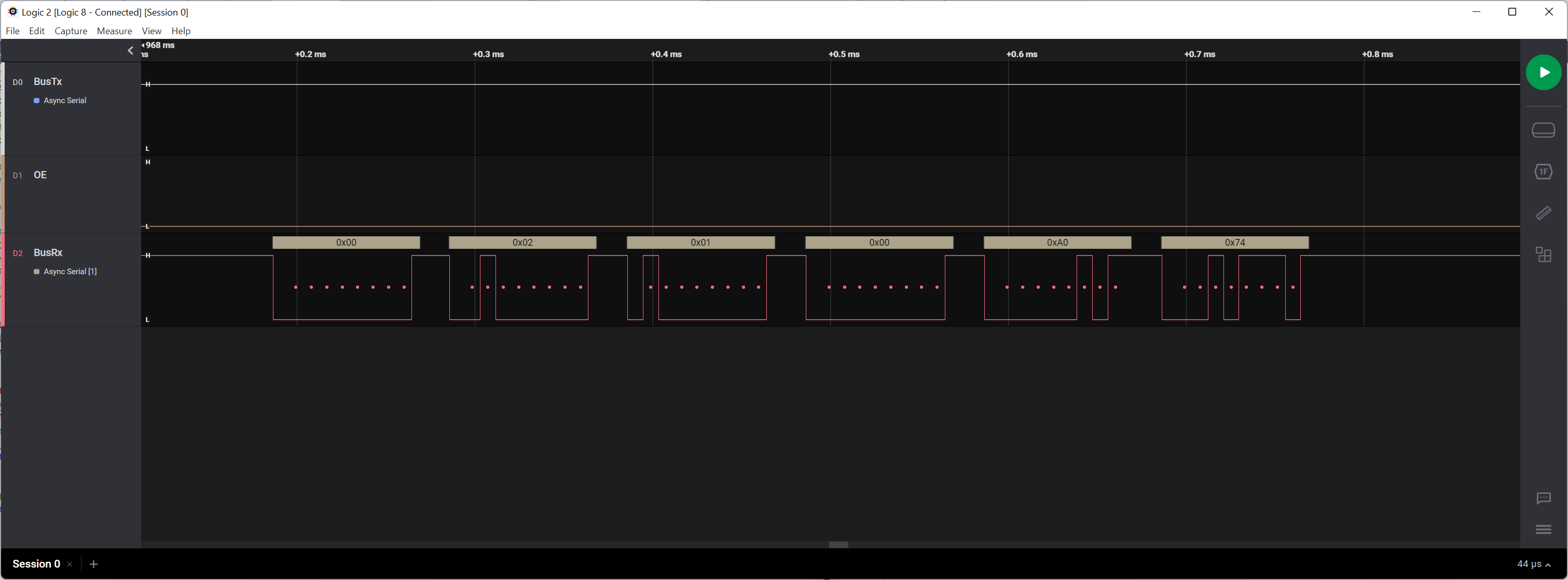

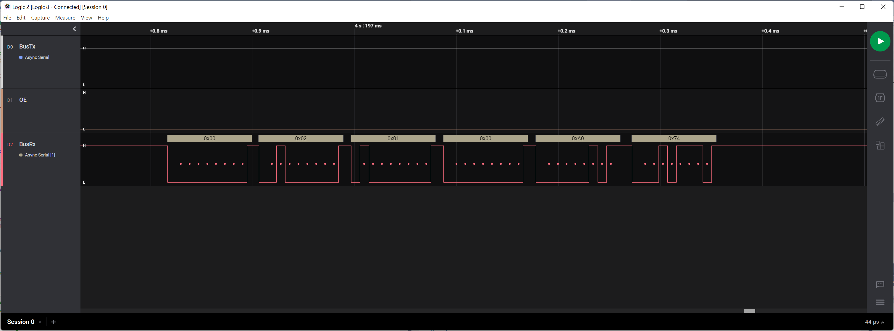

Ich habe mal zwei Bilder angehängt, eines, das den Fehler zeigt und
eines bei dem es dann funktioniert.
Der Unterschied ist die Länge der Pause nach dem Stopp-Bit bis zum
Anfang des Start-Bits.
von Norbert (Gast)

von Friedrich K. (friedrich82)
Norbert schrieb:
> Erwartungsgemäß nichts wichtiges abzulesen.
> Prüfe mal ob du WIRKLICH 115200bd generierst.
> Von hier sieht's nicht so aus.
Der Attiny läuft mit dem internen Oszillator, von da her ist nicht zu
erwarten, dass die Frequenz WIRKLICH genau stimmt. In der realen Welt
muss man eben auch mit solchen Sachen arbeiten und kann sich nicht immer
aussuchen, was man einsetzt. Das Problem taucht auch bei niedrigeren
Baudraten genau so auf.
Das Problem verschwindet, wenn der Sender zwischen den Bytes eine
Bitzeit wartet.
Sollte es nur an einer zu weit abweichen Baudrate liegen, würde die
Pause keinen Unterschied machen.
Ich denke, das Problem ist eine Kombination aus beidem.
Ich spekuliere mal, dass die UART die fallende Flanke des Start-Bits bei
zu kurzer Pause erst später erkennt. Dadurch werden Abweichungen in der
Baudrate viel relevanter, da jetzt nicht mehr in der Mitte des Bits
gesampelt wird.
Der Effekt mit dem zu späten Erkennen des Start-Bits würde sich dann
auch noch über mehrere Bytes akkumulieren (beim vorherigen Byte war der
Empfänger schon zu spät dran, deshalb erkennt er das Start-Bit vom
nächsten Byte noch später). Nach ein paar Bytes ist der Empfänger dann
so weit daneben, dass Daten falsch interpretiert werden.
Die Theorie würde das von mir beobachtete Verhalten erklären.
Die Lösung des Problems ist dann einfach, der Sender muss mindestens
eine Bitzeit zwischen Stopp-Bit und Start-Bit lassen.
Könnte in der ein oder anderen Spezifikation auch so drin stehen.
Beim Attiny kann man z.B. zweit Stopp-Bits senden lassen, dann passt es
immer.
Guter Ansatz. Das wiederum könnte durch schlechte Signalpegel oder zu
flache Flanken ausgelöst werden. Kommt öfter vor, vor allem wenn Leute
diese 1-Transitor Pegelwandler verwenden, die eigentlich für I²C gedacht
sind.
Du hast in Beitrag "Re: Raspberry pi Pico rp2040 RS485 Implementierung" zwei
Bilder vom Logic Analyzer gezeigt. Wenn du mal ein ähnliches Bild mit
einem Oszilloskop erstellen kannst, wo man den Spannungsverlauf von
einem Byte sehen kann, kommen wir der Sache vielleicht näher.

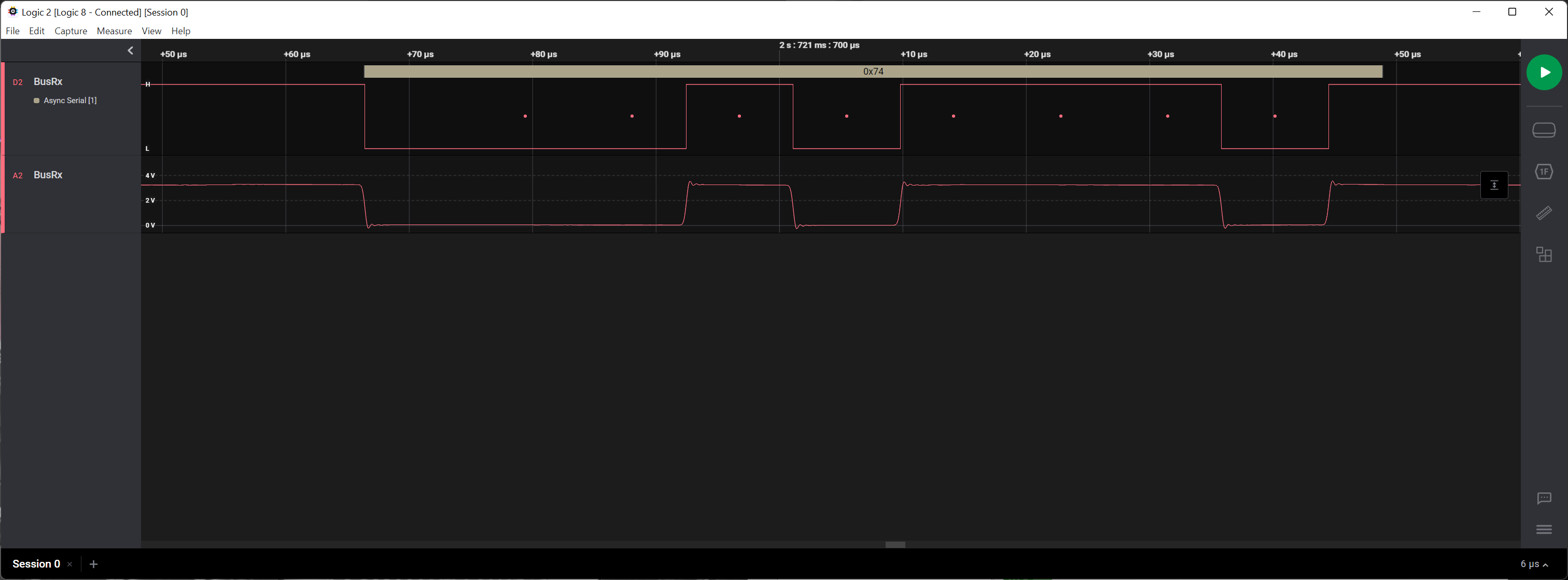

> sind.
Schlechte Signalpegel würde ich eher nicht erwarten. Ein SP3485EN ist
direkt an den rp2040 angeschlossen. Im Moment ist das zwar eine
Fädelkonstruktion, bei den Geschwindigkeiten sollte das aber kein
Problem sein. Im Saleae hab ich mal das Signal auch analog aufgezeichnet
(10 MSample/s). Sieht aus meiner Sicht gut aus.
Der Grund, warum ich mich überhaupt noch mit dem Thema beschäftige ist,
dass ich rausfinden will, was die wirkliche Ursache ist.
Bisher habe ich mich noch nicht ein 2. Mal durch die ARM Doku gewühlt,
evtl. lässt sich da ein Hinweis darauf finden, ob meine Theorie richtig
ist. Manchmal liest man sowas erst raus, wenn man schon weiß wie es
funktioniert...
von Monk (Gast)
Sieht gut aus, Schlechte Signalpegel sind das wohl nicht.

von Michael D. (nospam2000)
Wenn ich das richtig ablese, dann beginnt das Startbit bei 67us und das
letzte Datenbit endet bei 145us.
Das ergibt folgende Bitrate:
1 / ((145us - 67us) / (1+8)) = 115384 bps
Das sind 0.16% mehr als die 115200 bps und ist damit ziemlich gut. Die
Mess- bzw. Ablesegenauigkeit aus der Grafik ist allerdings deutlich
größer, daher kann das auch abweichen.
Für solche Messungen solltest du mehrmals hintereinander ein großes U
(entspricht 0x55) schicken, das kann man am besten auswerten, da sieht
man jedes Bit einzeln.
  Michael

von Stefan (Gast)
Michael D. schrieb:
> Ich würde jetzt erwarten, dass der Fehler auf der Empfängerseite liegt.
Ich auch. Aber ich vermute eher keinen Hardware-Fehler.
> Je nachdem mit welcher Formel man die Teiler für 115200 Baud berechnet
> treten da schonmal Fehler von 6% auf. Wenn die Fehler von Sender und
> Empfänger sich dann noch addieren geht nichts mehr.
Im Datenblatt der RP2040 sind im Abschnitt 4.2.7.1. Baud Rate
Calculation passende Teiler für 125MHz Systemtakt und 115200 Baud
angegeben.
Ergbnis sind etwas über 115207 Baud und somit etwas über 0.006%
Abweichung.
Dazu kommt natürlich noch der Ferhler des Systemtaktes.
> Um das auszuschließen benötigt es vernünftige Messungen von beiden
> Seiten. Da man den Empfänger nicht direkt messen kann muss man hier eben
> auch Daten senden die man dann messen kann. Die Baudrate für Senden und
> Empfangen ist wohl hoffentlich identisch.
Für eine vernünftige Messung fehlt mit das passende Equipment, ich habe
nur eine einfache gemacht: mit einem kleinen Micropython Skript auf
einem Raspberry Pi Pico habe ich eine Folge aus 11 Bytes ausgegeben und
mit einem USB-Oszilloskop die Länge von 2, 8 und 100 Bits gemessen,
jeweils von fallender Flanke zu fallender Flanke.
115207 Baud können stimmen, genau sagen kann ich es nicht da die
Zeitbasis meines Picoscope 5242D mit ±50 ppm inititial ±5 ppm Drift/Jahr
spezifiziert ist.
Wenn man den Systemtakt mit machine.freq() setzt scheint Micropython den
UART auf die 48MHz aus der zweiten PLL umzuschalten, selbst dann, wenn
man den Systemtakt auf 125MHz setzt. Das war mir vorher schon mal bei
SPI aufgefallen, da waren ohne machine.freq() 62,5 MHz möglich, mit aber
nur 24MHZ.
