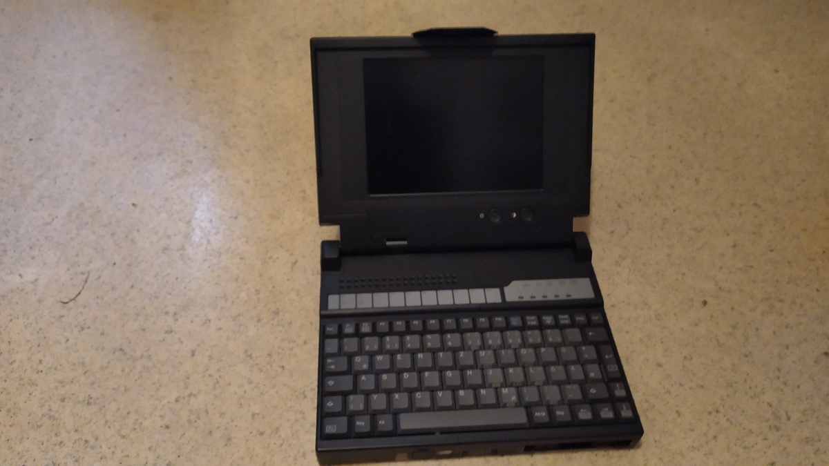

verschenke: antikes Notebook Longshine N-300 gefühlt ist das Teilchen ca. 1/2 Jahrhundert alt. Möglicherweise ist das tatsächliche Alter davon gar nicht so weit entfernt. Technische Daten dazu habe ich nicht, auch kein Netzteil (ist wohl 15V Hohlstecker, aber "verkehrt rumme" Polarität, + ist aussen). Die Akkus da drin sind vermutlich NiCd, und mehr als ein Diskettenlaufwerk hab ich da auch nicht dran gesehen. Ich habe keine Möglichkeit, es auf Funktion auszuprobieren. Wer kann das Schmuckstückchen gebrauchen und mag es ggf. wieder aufbauen?

so, ein paar mehr ANgaben zum Teilchen: Laut Rückseitigen AUfkleber: Notebook-PC Modell P01-RA DC: 15V-=- 1.6A Use ac adaptor ETY-ITO44M Use Battery ITC-KRI72 -- Das Teilchen hat anscheinens ser,par,vga und Video (oder PS2?) Stecker, sowie (1/2 Länge? PCMCIA STeckplatz Ein weiterer Stecker ist verblendet (Docking Port?) Der Netzteil-Stecker ist ca. 6.5 mm (Hülsendurchmesser) Das Akkufach ist leer .... Das Ding ist so alt, da gibts sogar kaum Fotos im Internet.

Ist gestern bei mir angekommen, vielen Dank. Ein grandioses Gerät mit 386SX, 43 MB Thoshiba MK1122FC Festplatte und sagenhaften 2 MB RAM ;-) Die Festplatte ist wie fast zu erwarten nach all den Jahren leider defekt, läuft zwar an aber der Kopf klackert nur. Mal sehen was sich da finden lässt - ansonsten läuft es am Labornetzteil so wie es soll. Glücklicherweise hat es als BIOS-Batterie nicht den üblichen, nach Jahren auslaufenden NiCd-Block der alles zerfrisst, sondern einen Dallas-Chip mit natürlich leerer Knopfzelle. Der Dremel wird das wohl richten. Ansonsten haben nur ein paar Kondensatoren auf der Spannungsreglerplatine ihr Innerstes "ausgekotzt" und warten auf Erneuerung. Ein RAM-Upgrade wird ist diesem Modell eher schwierig, der Erweiterungsslot sieht aus wie ein CompactFlash-Slot. Falls da jemand nen Tipp hat was das sein könnte bzw. was da passen könnte - gerne her damit...

Du kannst die Festplatte durch eine CF Karte ersetzen, dann hast du Ruhe. Wenn du mir den Typ vom Dallas schickst kann ich dir eventuell Ersatz schicken. Habe mir ein paar Typen auf Lager gelegt. Ram dürfte dort noch gesteckt bzw. verlötet sein?
A. M. schrieb: > Du kannst die Festplatte durch eine CF Karte ersetzen, dann hast du > Ruhe. Prinzipiell ja, aber das Geräusch einer alten Festplatte gehört irgendwie zu so einem Gerät dazu ;-) Irgendwo müsste hier auch noch was passendes liegen. A. M. schrieb: > Wenn du mir den Typ vom Dallas schickst kann ich dir eventuell Ersatz > schicken. Aktuell liegt es erstmal wieder zusammengeschraubt im Regal, ggf. komme ich darauf zurück wenn ich mich an die "Restaurierung" mache. A. M. schrieb: > Ram dürfte dort noch gesteckt bzw. verlötet sein? Gesteckt ist da leider nix, die vorhandenen 2 MB sind auf der CPU-Karte aufgelötet. Von da geht ein Flachbandkabel ab welches in einer Art CompactFlash-Steckplatz endet in welchem man eine RAM-Karte einstecken könnte - wenn man sie denn hätte. Sowas in der Art habe ich in den 90ern glaube ich schon mal bei nem Panasonic-Laptop ähnlichen Alters gesehen, der Stecker hatte aber mehr Kontakte als dieser. Das einzige was sich ansonsten auf dem CPU-Board einsetzen ließe, wäre ein 80387 für einen PLCC-Sockel :-)
J. L. schrieb: > Von da geht ein Flachbandkabel ab welches in einer Art > CompactFlash-Steckplatz endet in welchem man eine RAM-Karte einstecken Ja dass sind die selben Karten wie auch der Atari Portefolio verwendete. aber ich glaube bei 8MB war Schluss.
