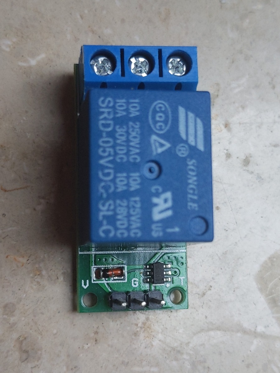

MaWin schrieb: > Du suchst ein Finder 40.61.6.005.0000 Und was sagt uns das angehängte Bild vom China-Gekasper? > Das hat zwar nicht einen Anschluss, um wechselseitig bei jedem Impuls > ein und aus zu schalten, sondern 2 Anschlüsse und will einen Impuls zum > Einschalten und einen Impuls entgegengesetzter Polarität zum > Ausschalten. Wieso "entgegengesetzte Polarität", das ist unhandlich. Es gibt doch bistabile mit zwei Spulen, eine für Aus, die andere für Ein. Vielleicht wäre es auch nett, wenn das Ding zwei Kontakte hätte, dann kann der µC den Zustand abfragen.
