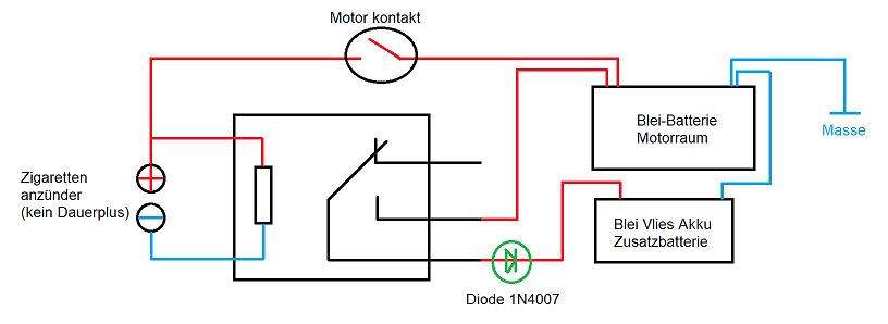

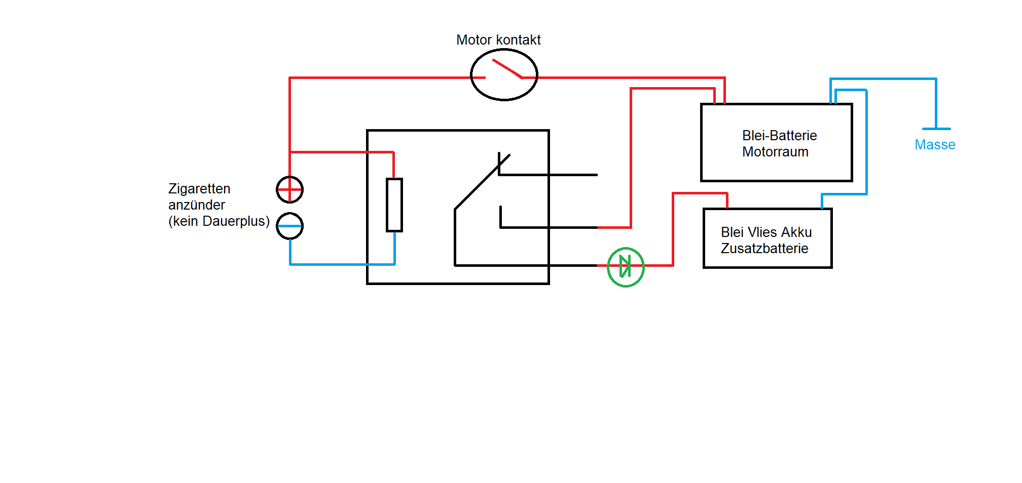

von Ne S. (skipp986)
Kann ich die Blei-Vlies Batterie mit einem Relais so einbauen?
Oder brauch ich kein Relais und kann die Batterie parallel zu dem
geschalteten Plus hängen?.
Ich glaube die Option von Manfred gefällt mir aktuell am besten und
werde es so machen. Falls keiner was an meiner Zeichnung aus zu setzten
hat, gehe ich es demnächst an.
Relais ziehen ihrerseits auch wieder einigen Strom.
Da sollte man besser mit 'nem Halbleiter-Schalter. z.B. MOSFET arbeiten.
