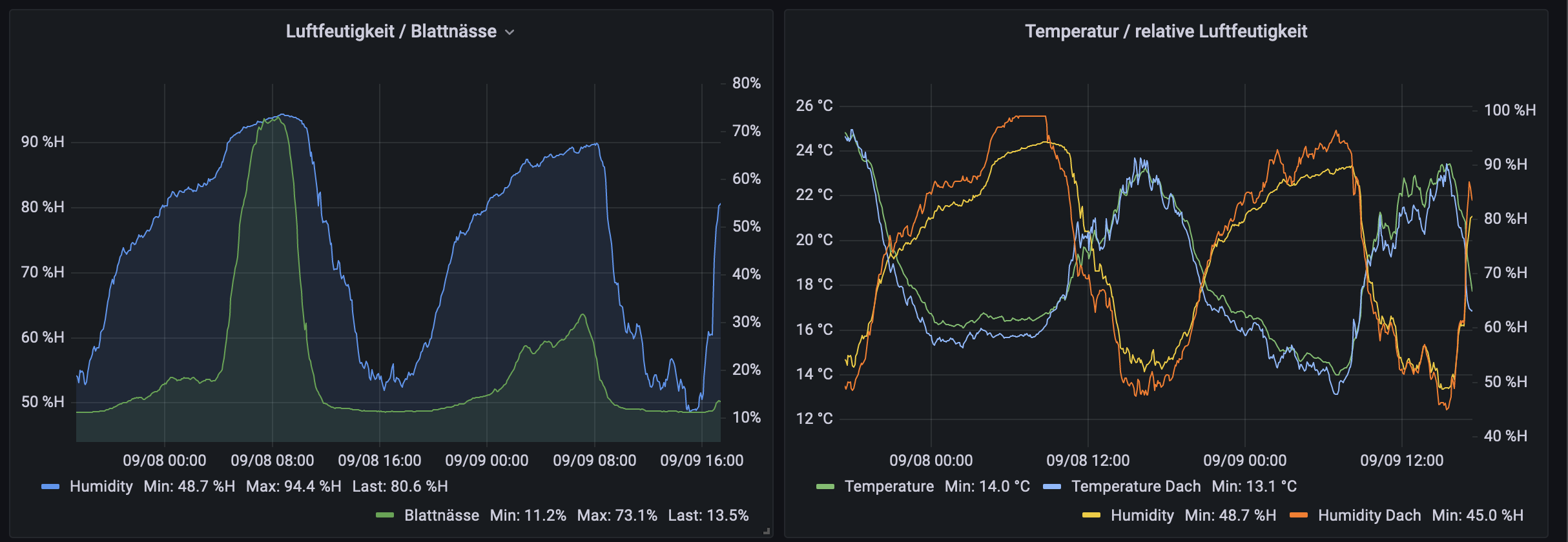

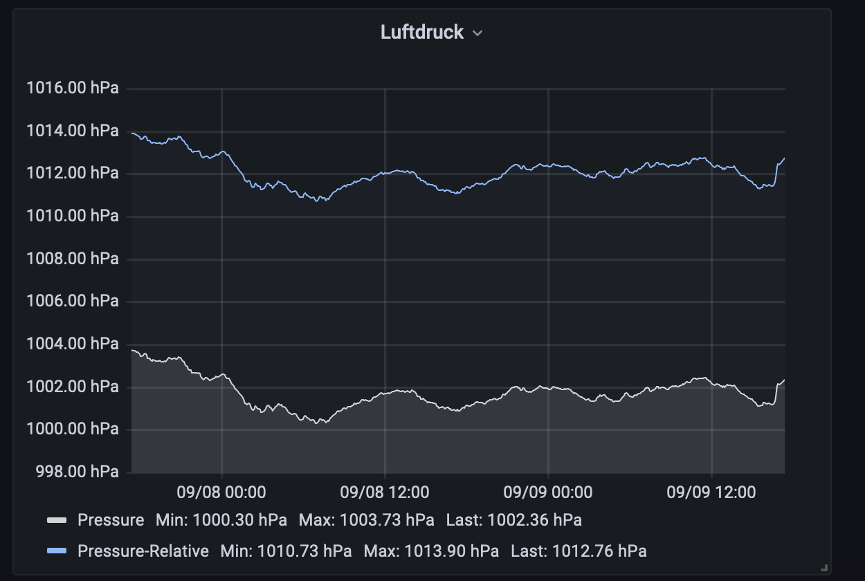

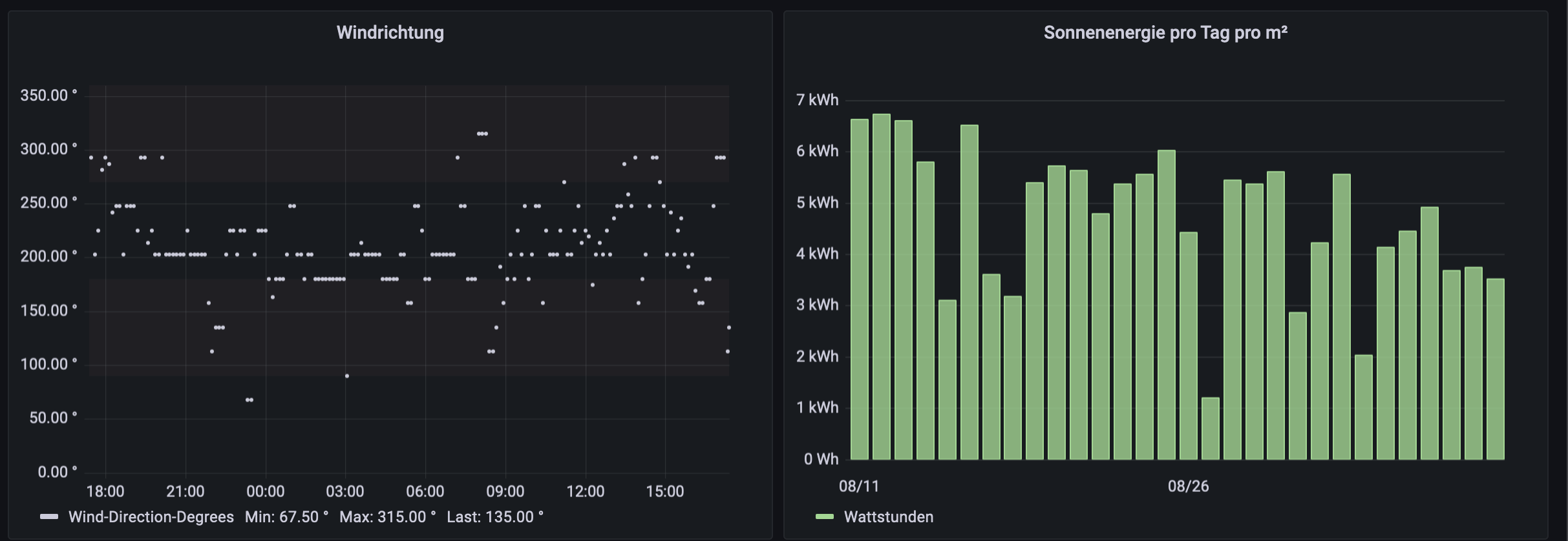

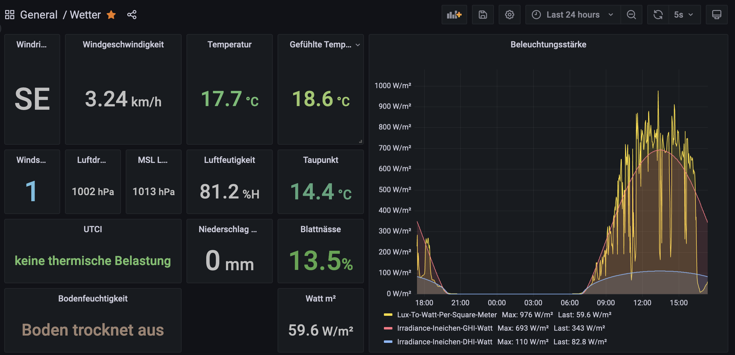

PS: das Ganze ist Teil meiner Wetterstation mit Grafana und Influxdb mit
allen möglichen Sensoren (siehe Bilder)

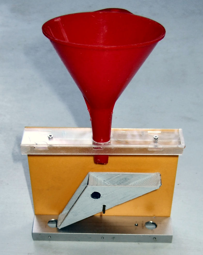

Die Niederschlagsmenge misst man mit so kleinen Wippen, die eine gewisse
Menge sammeln und dann zur anderen Seite kippen. Das Kippen erfasst dann
dann mit irgendeinem Sensor. Je häufiger er kippt, umso mehr
Niederschlag ist in der Zeit gefallen.
Das Bild ist von
https://www.elektronik-labor.de/Notizen/Regensensor.html

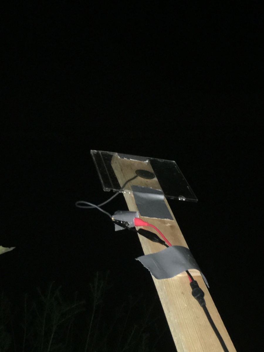

von Horst R. (ramsam)
So, erste Erfolgsmeldung.
Die „Piezo to ESP32 Analog In“-Schaltung funktioniert.
Im Anhang die Schaltung und ein LTSpice File.
Da ich kein Profi bin, sind wahrscheinlich noch Designfehler in der
Schaltung, wäre super wenn ihr mir Feedback geben könntet.
Idee der Schaltung:
Ich habe eine unter das transparente Oberteil einer CD-Hülle einen 28-mm
Piezo mit 2-K Kleber geklebt.
Mit der Schaltung sollen Regentropen detektiert werden und in einem Loop
im ESP32 am Analogeingang ausgewertet werden, danach weiter in Influx
DB/Grafana...
Dazu Sample ich ca. 2 Sekunden und zähle die Halbwellen mit einer
Software-Hysterese und werte es aus. Dann wird wieder neu gesampelt usw.
Zur Schaltung:
Der Piezo ist über ein Mikrofonkabel/Koaxkabel mit dem OVP U1 am nicht
invertierten Eingang verbunden.
In der Schaltung ist hier als Ersatz für den Piezo die Spannungsquelle
V1. Diese erzeugt ca. 10 mV 4kHz Pulse.
D1 schickt Peaks über 2,8 Volt auf Ground, falls man mal auf den Piezo
aus versehen draufdrücken sollte.
R3 zieht den OVP-Eingang mit 100k auf Ground, da der Piezo eine hohe
Impedanz hat, wenn es nicht regnet und sonst der OVP-Eingang voller
„Brummen“ bzw. Störsignale ist
(besonders 50Hz).
R2 und R1 legen die Verstärkung fest.
Danach geht das verstärkte Signal auf den OVP U2, der hier ein aktiver
Chebyshe High Pass zweiter Ordnung ist (Mit TI-Filter Designer
berechnet)
Dieser filtert vor allem niederfrequente Schwingungen von Wind und
Vibrationen weg. Die Meisten Störgeräusche liegen um die 300 Hz.
Ich hatte jetzt hier an zwei Tagen regen. Soweit klappt alle. Wenn es
nicht regnet und es windig ist, wird alles gut wegefiltert. Man kann
sogar sehr gut die Regenstärke bestimmen, wenn man z.B. über 10
Aufnahmen den durchschnitt der Halbwellen rechnet, da ja die Regentropen
auf den Sensor mit einer Poisson-Verteilung auftreffen.
Wenn es wieder regnet kann ich mal ein Video machen…
Bitte gerne Feedback zu der Schaltung, ist das so ok, oder sind da grobe
Design-Fehler drin (auch wenn die Schaltung das macht was sie soll)?
THX
PS: Im Anhang noch ein Oszibild, was bei Regen in den ESP32 Analog In
geht.

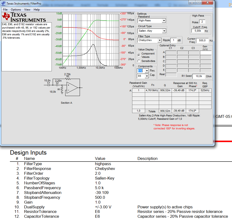

Hallo HildeK,
danke für dein Feedback. Im Anhang das PDF von der Filterberechnung.
Grenzfrq. soll um die 3 bis 4kHz sein. Dort stehen im PDF die 680 Ohm
für R7.
In der PDF ist auch ein 15 nF, den habe ich aber nicht auf Lager, habe
dann 10 nF genommen, dürfte die Grenzfre. was anheben.
Ja, R4 kann man weglassen. Der ist noch über gelieben als ich noch ohne
U2 die Schaltung hatte und gemessen hatte bzw, noch eine Diode am
Ausgang von U1 hatte....
"Spannungsquelle mit Serien-C" muss ich mal schauen wie das in LT-Spice
funktioniert.
Danke Dir!
So, eben regnet es, ich habe zwei Videos gemacht:
Piezo Regensensor - schwacher Regen -
https://www.youtube.com/watch?v=78GCdgSmyT8
Piezo Regensensor - starker Regen -
https://www.youtube.com/watch?v=Lj2ACwJE6Ro

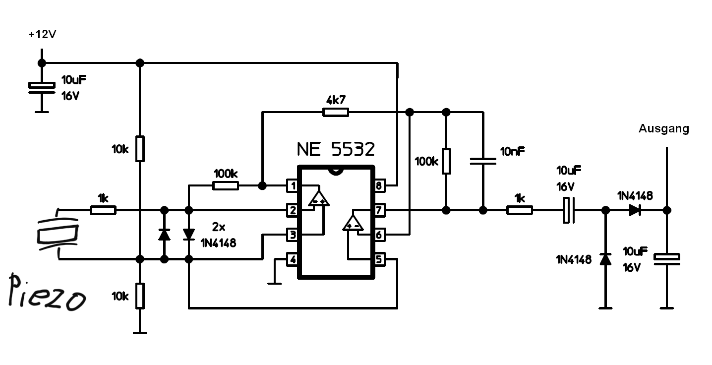

von Michael M. (Firma: Autotronic) (michael_metzer)
Da der Ausgang keine DC-Kopplung hat, könnte man noch eine einstufige
Villard Kaskade dahinter bauen. Somit wird die maximale Ausgangsspannung
von 1,4V nochmal auf 2,8V verdoppelt. Dann kommt man den 3V für den
ESP32 schon recht nahe. Als Dioden sollten natürlich Schottky Dioden
eingesetzt werden (z.B. BAT54S im SOT23 Package).
(Statt 10uF, nur 1uF einsetzen).
Mir fällt gerade ein, dass bei der Kaskade 0,3V überwunden werden
müssen. Das könnte bei der Auswertung von geringem Regen störend sein. 😬
Auf deinen Videos scheint es ja auch mit 1,4V gut zu funktionieren. Also
alles gut. 😃

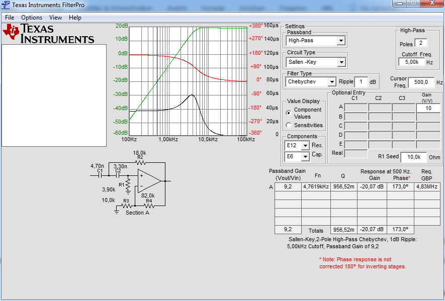

von HildeK (Gast)
> für R7.
In deinen Design Inputs steht 5kHz. Danach hab ich mal mein bevorzugtes
Programm aufgesetzt. Siehe Anhang und die dort berechneten Werte.
Bei meinem (alten) FilterPro (von TI) kann man mit R1-Seed einen
Basiswert vorgeben; abhängig davon werden die berechneten Werte
angepasst. Das sollte es auch in dem TI-Onlinetool geben. Vermutlich ist
das aber bei den kleinen Pegeln auch egal. Worst cas 3.3V Amplitude 680Ω
geben weniger als 5mA.
> funktioniert.
Einfach ein C in Reihe zu einer Spannungsquelle. Damit ist der
Kondensator der Innenwiderstand. Müsste bei einem Piezo im unteren
zweistelligen nF-Bereich liegen; das hängt natürlich von seiner Größe
ab. Deiner im Video könnte auch 10-20nF haben. Ein relativ großer aus
meinem Fundus hatte sogar ca. 70nF.
BTW: dem Filter könnte man auch schon eine Verstärkung geben. Siehe
zweites Bild mit v=10 (20dB). Aber in dem Fall werden natürlich auch die
frequenzbestimmenden R- und C-Werte beeinflusst.
Horst R. schrieb:
> PS: Was noch zu erwähnen ist, auf dem Oszi sind immer mehr Wellen als
> ich in der Software zähle.
> Das hat zum einen mit dem min Spannungsthreshold zu tun, den ich in der
> Software eingestellt habe und mit der doch geringen Samplefrequenz von
> 11,2 Khz (mit micros gemessen) des ESP32.
Einerseits hast du einen Hochpass mit 5kHz, anderseits nur eine
Abtastrate von 11kHz. Passt meiner Meinung nach nicht so recht zusammen,
wobei man natürlich hier keine Aliaseffekte berücksichtigen muss. (Hat
der ESP einen so langsamen ADC? Ich habe den noch nie verwendet, aber
aus der Atmel Tiny-Welt kann ich auch mit 30kHz ... 50kHz abtasten und
noch mehr, wenn ich auf Auflösung verzichte.
Ich vermute mal, dass die sehr unterschiedlichen Pegel neben der Größe
der Tropfen auch von dem Plastikdeckel kommt. Am Rand von diesem wird
das erzeugte Geräusch natürlich geringer sein als in der Mitte.
Warum machst du das mit dem ADC? Willst du auf Grund der Pegel auf die
Tropfengröße schließen? Wie brauchbar wird das?
Sonst hätte ich einfach einen Komparator genommen und gezählt ...
Noch was: mit der Verstärkung von über 300 bist du mit dem U1 bereits
bei einer Bandbreite von nur rund 6kHz (Tiefpass). Auch das passt nicht
so gut zum Hochpass mit 5kHz ...

von HildeK (Gast)
Horst R. schrieb:
> Das FilterPro gefällt mir, gibt es das noch irgendwo?
> Find ich besser als dieses Onlinetool.
Gibt es wohl nicht mehr; TI bietet das nur noch webbasiert an. Es gibt
aber noch andere. Das kenne ich zwar nicht, sollte aber ähnlich sein:
https://www.microchip.com/en-us/development-tool/FilterLabDesignSoftware
Such mal im Forum nach FilterPro, möglicherweise gibt es noch einen
Hinweis auf eine Downloadseite.
> Verstärkung für den Filter hatte ich auch schon gedacht...
> Dann müsste ich einen 3. OVP nehmen, das war mir dann zu overkill.
Eigentlich nicht. Schau dir mein zweites Bild an: gleicher Frequenzgang,
aber v=10. Dann kannst du den 1. OPA mit weniger Verstärkung und dafür
mehr Bandbreite betreiben.
> Erstaunlich, dass es auch mit 11 kHz gut funktioniert. Wobei es sind ja
> nur Halbwellen. Das Nyquist-Shannon-Abtasttheorem gilt doch nur für
> ganze Wellen, wenn ich keinen Denkfehler habe.
Doch, Denkfehler - das Abtasttheorem gilt immer: die Bandbreite muss
kleiner als die halbe Abtastfrequenz sein. Das ist erst recht relevant
für nicht sinusförmige Signale, denn die haben Oberwellen. Aber hier
passiert was anderes und es ist für deine Anwendung egal: die Frequenzen
zwischen fa/2 und fa werden genauso gewandelt (und so weiter: auch die
zwischen fa und 3/2fa ...). Du willst nur die Ereignisse erfassen und
ggf. deren Amplitude. Nur wenn du wieder mit einem DA zurückwandeln
wolltest (wie bei der CD), wird nicht mehr die ursprünglich Kurvenform
entstehen.
> OK, das mit der Verstärkung die Bandbreite so runter geht wusst ich
> nicht. Ist das generell so, oder liegt das am verwendeten OVP?
Stichwort Gain-Bandwith-Product. GBW ist bei deinem etwa 2MHz (da geht
noch v=1) und du hast mehr als Faktor 300 Verstärkung. 2MHz / 300 ist
ca. 6kHz. Das gilt für alle Verstärkerschaltungen.

von Jimbo (Gast)
Horst R. schrieb:
> Hier hat sich einer mit dein Piezo um Opamp was gebaut und auch Audio
> aufgenommen. Ganz interessant:
https://www.richardmudhar.com/blog/piezo-contact-microphone-hi-z-amplifier-low-noise-version/
Kompletter Schrott. So geht es richtig:
https://www.ti.com/lit/an/sloa033a/sloa033a.pdf
Figure 3

@ Jimbo , danke für die PDF, ist interessant. Werde ich mal simulieren.
@ HildeK, ok zwei Stufen, gut zu wissen.
