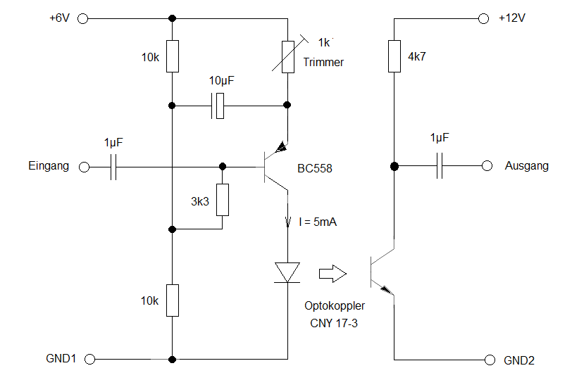

von Michael M. (Firma: Autotronic) (michael_metzer)
Modulator schrieb:
> Ich möchte ein Audiosignal auf LED Licht modulieren, damit man Musik
> über Licht übertragen kann.
Im kleinen Maßstab klappt das sogar. Man muss nur den Optokoppler durch
eine LED und einen Fototransistor ersetzen. Eine Grundhelligkeit der LED
wird mit dem 1k Trimmer eingestellt (5mA).
Im großen Maßstab könnte man die 6V Versorgungsspannung durch z.B. 60V
ersetzen und dann mehrere superhelle LEDs in Serie schalten.
Modulator schrieb:
> Mögliche Alternative: Ich könnte auch jeder LED einen eigenen OpAmp
> verpassen, würde das aber gerne vermeiden.
Du kannst die LED auch in Reihe schalten und dann an den U-I Konverter
anschliessen. Der muss lediglich höhere Spannung liefern, damit die LED
leuchten.

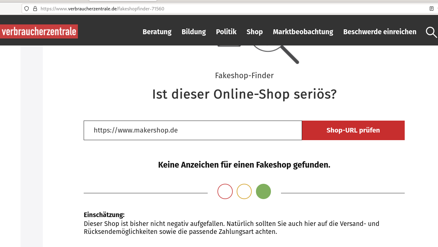

von Stefan F. (Gast)
Inetwache RP schrieb im Beitrag #7187188:
> das ist ein FAKESHOP!!! Aktuell über die Verbraucherzentrale gescannt,
Du spinnst doch. Wenn der Inhaber dir jetzt mit einer Unterlassungsklage
kommt, habe ich kein Mitleid mit dir.
von H. H. (Gast)
Stefan ⛄ F. schrieb:
Der hat doch offensichtlich einen Jagdschein.
Unsinn. Hatte gerade vor 2 Wochen was bestellt und 2 Tage später wars
da. Nix Fakeshop. Geh woanders spielen.
Der Fake bist offensichtlich du. Sich als Wache aufzuspielen, ist ja
wohl das dümmste.
von Maker (Gast)
Also Fake ist der Shop nicht, habe da früher mehrfach bestellt, aber
immer nur schlechte Erfahrungen mit gemacht - seit dem weiche ich auf
andere Shops aus
Maker schrieb:
> aber immer nur schlechte Erfahrungen mit gemacht
erzähle, ich bin Neugierig
