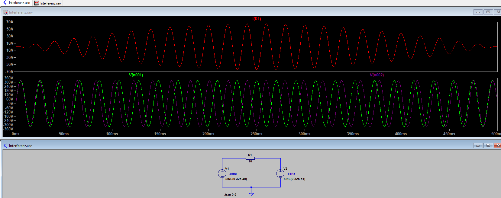

Fred R. schrieb: > Und wer schaltet die Sonne ab bei den Solarmist? Die Inverter von deinem Balkonkraftwerk schalten ohne Netz ab. Mach mal das Experiment mit den Kühlschranklampen. Dann verstehst du was Sache ist. Vielleicht hilft das noch: https://www.fairaudio.de/lexikon/interferenz/
Fred R. schrieb: > aber bei einem Phasenunterschied ist die Spannungsdifferenz und somit > Wärme bei dieser Leistung sehr gering. > Bei diesen Voraussetzungen kann doch das Netz nicht bis hin zum > Kurzschlussstrom liefern oder wird der Spannungswandlerausgang > Niederohmig oder eine Blindstromlast. Wozu hat man den LTspice ... Jetzt aber! Egal wie geringfügig Netzfrequenz und Wechselrichterfrequenz voneinander abweichen. Die laufen irgendwann auseinander und es gibt einen Ausgleichsstrom. Selbst wenn die "Sinüsse" unteschiedlich verzerrt sind, Ausgleichsstrom.
