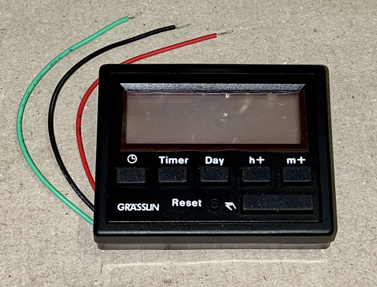

Mark K. schrieb: > Hat jemand eine Idee, wo ich so etwas (oder etwas, das ich > zweckentfremden/ausschlachten könnte) bekommen kann? So etwas hätte ich noch..schon älter, aber unbenutzt. Man kann verschiedene Schaltzeiten für verschiedene Wochentage einstellen. Die Uhr läuft mit 1,5V, benötigt aber natürlich einen Transistor am Ausgang um ein Relais zu schalten. Melde Dich per PN, mit Angabe einer Mailadresse, falls Du Interesse hast.
