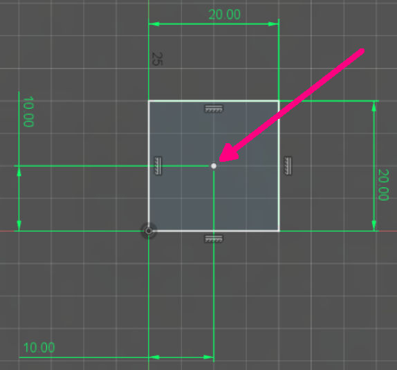

Als Versuch soll erstmal, wie im Screenshot zu sehen, auf einer 20x20mm
Platte, mittig ein Loch gebohrt werden.
In Fusion 360 habe ich dass "Loch" in der Skizze, einfach mit einem
Punkt erstellt.
1. In was muss ich die Skizze hierzu überführen, geht das als DXF-Datei
2. Welches einfache Programm sollte ich für mein Vorhaben nutzen ?

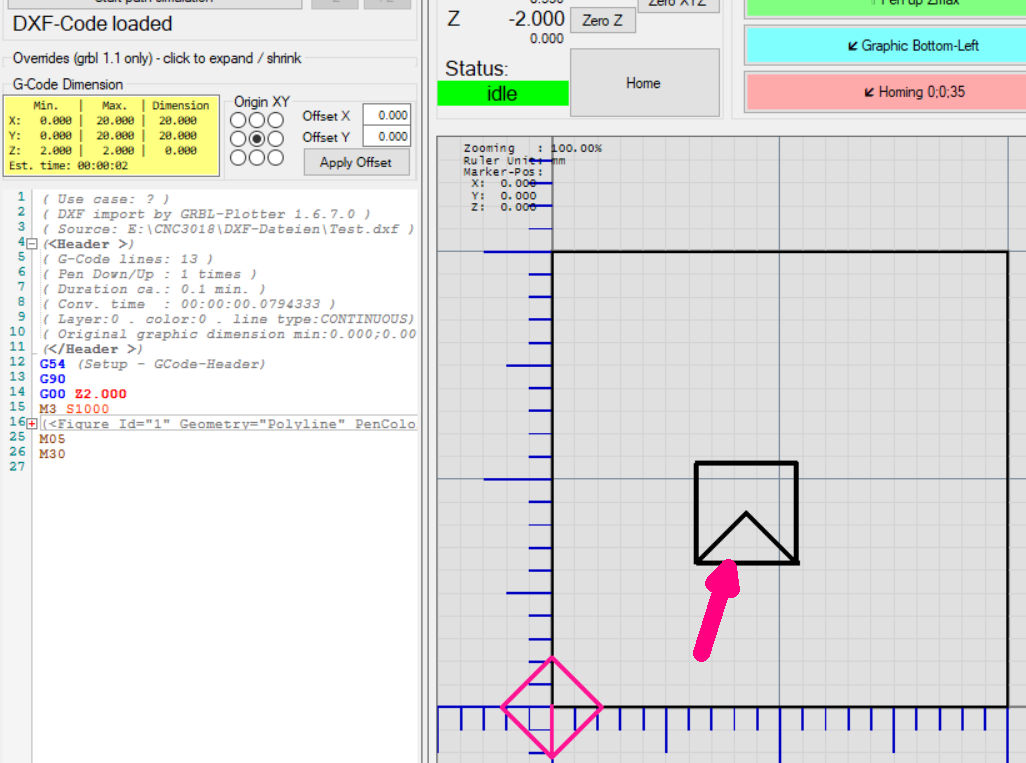

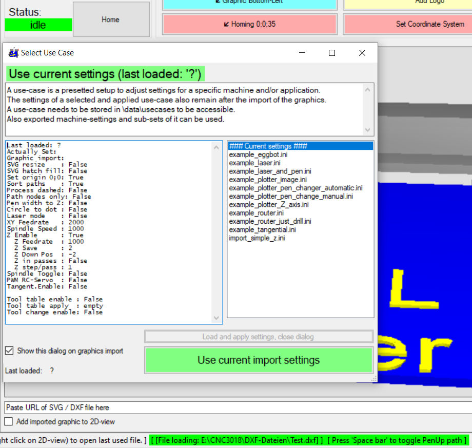

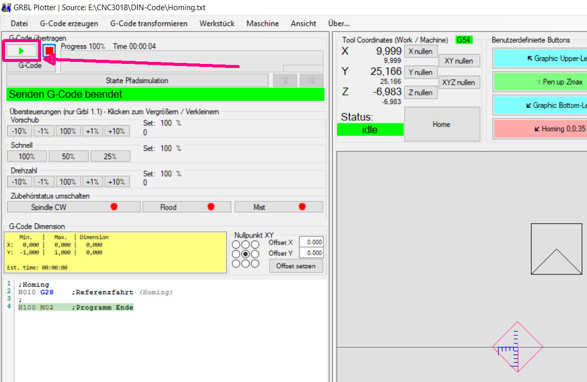

von Bernd S. (Firma: Anscheinend Corner-Cases ;-)) (bernd_stein)
Hoffe es kennt sich jemand mit der GRBL-Plotter Software aus.
Habe es geschafft, dass die SW mit der CNC3018, per USB kommuniziert.
Die zu Anfang erwähnte Test-DXF-Datei, welche eine Fusion 360 Skizze
ist, habe ich geladen, aber der Punkt in der Mitte fehlt, der ja gerade
wichtig ist, da er den Bohrpunkt darstellen soll.

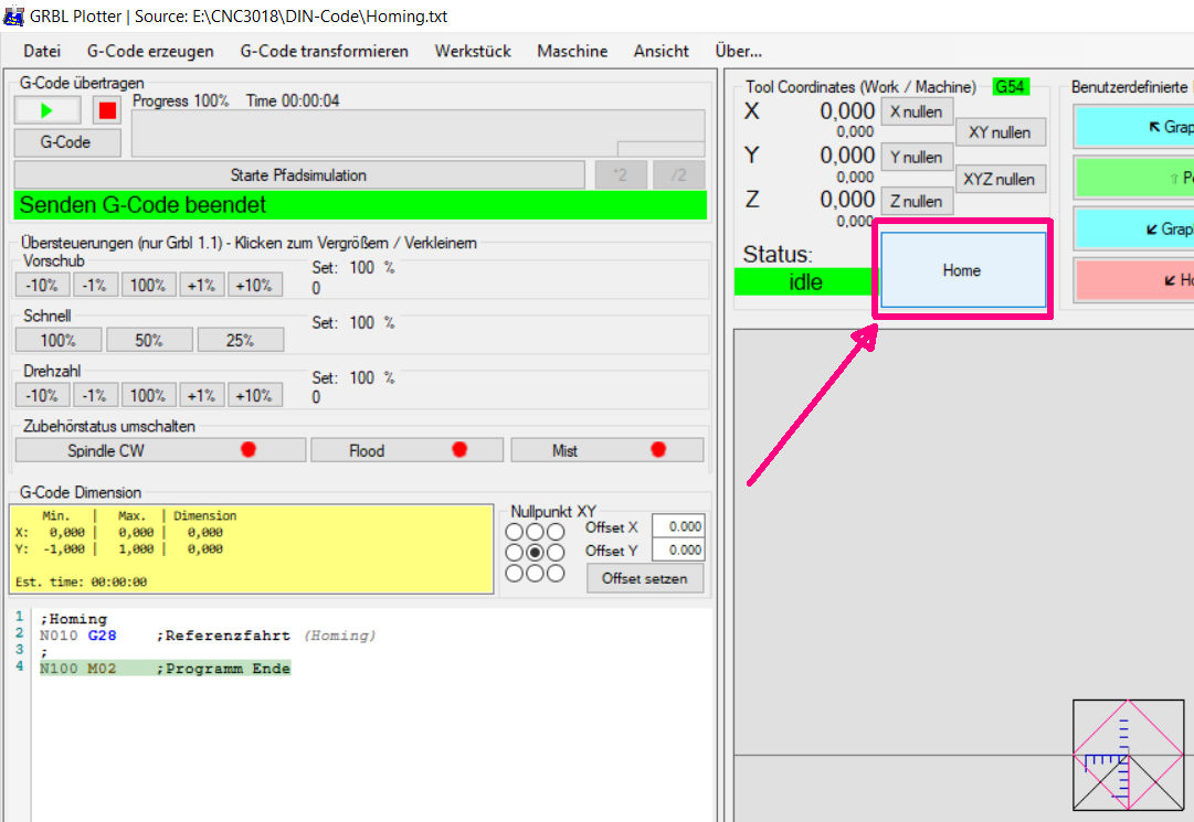

Habe mir dieses Video angeschaut, dass eigentlich das macht was ich
wünsche,
jedoch ist es eine SVG-Datei, welche F360 leider nicht zum exportieren
anbietet.
Da wo der Pfeil drauf deutet - ist dies die aktuelle Position ?
https://www.youtube.com/watch?v=ymWi15rvTvM
Bernd_Stein

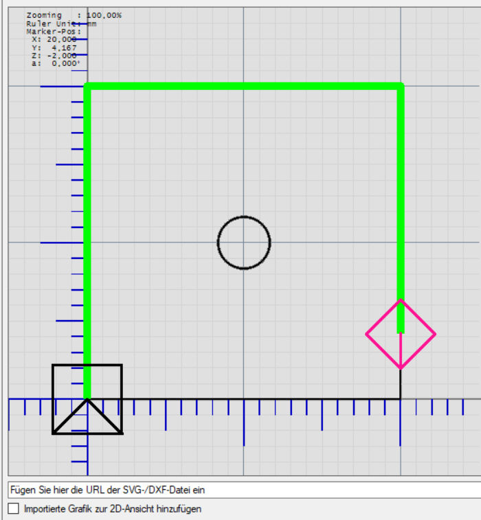

von J. S. (jojos)
die Punkte in F360 sind afaik nur Konstruktionshilfen, setze da doch mal
einen richtigen Kreis hin.
> doch mal
Habe ich gemacht, aber es werden in der Simulation die Konturen
abgefahren, was schon nicht sein soll. Die Kontur des Kreises ebenfalls.
bisher dachte ich dass der G-Code-Befehl G28 ( Homing bzw. Referenzfahrt
), sich genauso verhält, als ob man in der Steuerungssoftware den
Home-Button betätigt.
Das heißt :
"Z-Achse nach oben in den Endschalter, danach im selben Tempo ein Stück
runter, langsam wieder in den ES und im Tempo von vorher, wieder ein
Stück runter.
Danach fahren die X,- und Y-Achse zeitgleich los und jeweils in ihre ES
hinein.
Hiernach gemeinsam, im selben Tempo, ein Stück zurück, langsam wieder in
ihre ES hinein und im Tempo von vorher, wieder ein Stück zurück."
Fertig.
Wenn ich im GRBL-Plotter den Home-Button betätige und danach über Play
den G-Code starte, fahren die Achsen, wohl irgend einen vorher
eingestellten Werkstücknullpunkt an.
siehe Screenshots :
Zuerst -> Home-Button -> X, Y, Z = 0
und hiernach -> Play-Button.
Manche halten ja die Referenzfahrt ( Maschinennullpunkt ) für unnötig,
da man ja eh zum Werkstücknullpunkt fahren muss und dort dass
Koordinatensystem auf Null setzt.
Ich möchte aber den Maschinennullpunkt per Referenzfahrt anfahren, um
dort einen Werkzeugwechsel durchzuführen.
Welche G-Code-Sequenz muss ich eingeben, damit die Maschine sich so
verhält, als ob ich den Home-Button der Steuerungssoftware betätigt
hätte?
Bernd_Stein

von Uwe B. (uwebre)
Nein. G28 heißt nicht "Home" sondern "Go to Pre-Defined Position", fährt
das Werkzeug an eine definierte Position. Du definierst die Position mit
dem Kommande G28.1. Die Position wird im Eeprom bei den "Maschinendaten"
remanent gespeichert.
Du fährts also an die gewünschte Position und sendest das Kommando G28.1
Uwe

von Uwe B. (uwebre)
Bernd S. schrieb:
> Wie schaffe ich es einen G-Code zu schreiben, der z.B. die Z-Achse in
> den ES fährt, ohne einen Reset auszulösen?
Garnicht, wozu auch.
Du fährst mit der Jog-Funktion das Werkzeug an die Position an der du
den Werkzeugwechsel durchführen möchtest. Dann tippst du "G28.1" ein.
Von da an fährt das Werkzeug immer an diese Position wenn "G28" im Code
erscheint.
Die mit G28.1 festgelegte Position bleibt auch nach dem Ausschalten
erhalten.
Uwe
