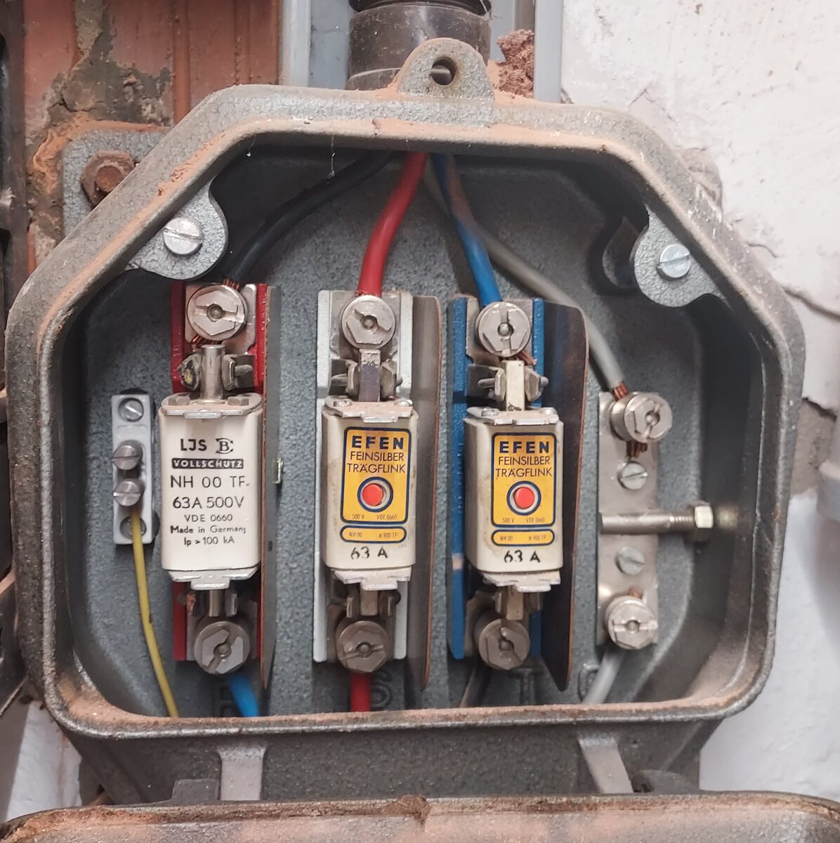

Moin, Dank Solaranlage darf ich meinen Zählerkasten tauschen lassen. Der Hausanschlusskasten hat 4 Anschlüsse (TN-C) und wird bisher im Zählerkasten in ein TN-S Netz aufgesplittet. Ich hatte 2 Elektriker hier. Der eine meinte ich brauche einen neuen HAK vom Netzbetreiber, der andere meinte er geht 5 Adrig in den HAK und splitter dort PE und N auf. Wie er das macht wollte er nicht verraten. Wem soll ich trauen? Wie will der Elektriker bei 2 16^2 PE und N Kabel an die eine Klemme bekommen? Gibt es da Adapter oder jankt er beide Kabel in die Verschraubung? Gruss, Peter

Peter schrieb: > Dank Solaranlage darf ich meinen Zählerkasten tauschen lassen. > Der Hausanschlusskasten hat 4 Anschlüsse (TN-C) und wird bisher im > Zählerkasten in ein TN-S Netz aufgesplittet. > Ich hatte 2 Elektriker hier. Der eine meinte ich brauche einen neuen HAK > vom Netzbetreiber, der andere meinte er geht 5 Adrig in den HAK und > splitter dort PE und N au Häh ? Der HAK bleibt unverändert. Den Zähler darf dein Netzbetreiber wechseln wenn er Bock hat, da gibt es keinen neuen Kasten. PEN wird in PE und N gesplittet wo es auch bisher gesplittet wurde (scheinbar im HAK da dort ein grün/gelber zu sehen ist, aber ich halte den für Potentialausgleich und vermute dass die graue Leitung später gesplittet wird. Eigentlich ist rechts neben der Klemme für das graue Kabel aussen am HAK eine Potentialausgleichsschraubklemme. Und du speist HINTER dem (neuen Zweirichtungs)Zähler ein (wenn es nicht gleich 10kW werden und du für Eigenverbrauch MWSt zahlen sollst). loeti2 schrieb: > Die Abgänge in Litze jagen mir jedenfalls Schauder über den Rücken > bei 63A Absicherung. Du darfst davon aus gehen, dass der Elektriker vom Netzbetreiber, der das gemacht hat, das schon richtig gemacht hat. Kannst du als Laie natürlich nicht ahnen.
Mein alter Zählerkasten ist von 1968. Ich brauche einen neuen der den aktuellen Tab entspricht und auch gleich locker doppelt so gross wie der jetzige. Mit Zähler tauschen alleine ist da nix getan. Der Grün Gelbe Draht ist extrem dünn. Vielleicht 1.5mm^2 und scheint nirgendwo angeschlossen zu sein. Der PEN geht auf das Gehäuse vom HAK und nach Aussen zum Potentialausgleich (Erder und Wasserrohr). Ich geh dann mal davon aus das der eine Elektriker da probiert 2 16mm^2 drunterzuklemmen. HAK tauschen will ich eigentlich nicht. Immerhin muss dann vermutlich die ganze Strasse stromlos geschaltet werden...

Peter schrieb: > HAK tauschen will ich eigentlich nicht. Immerhin muss dann vermutlich > die ganze Strasse stromlos geschaltet werden... Uns selbst wenn... Ist ja primär nicht Dein Problem. Man könnte jetzt das für und wieder des alten HAKs diskutieren. Wie Hinz richtig sagt, kann man i.d.R. uner die PEN-Klemmen auch 2x16mm² klemmen, wenn man es richtig macht. Am Ende aber eher das Problem des Elektrikers. Der Draht links ist nicht gn/ge. Sicher keine Erde. Vielleicht war das mal eine Steuerader für Tarifschaltung oder Zivilschutzsirene. Habe ich in der Form zwar noch nie gesehen, aber könnte ich mir vorstellen. Interessant das, das ankommende Erdkabel Kupfer ist, sieht man auch nicht so oft. Welche Ecke Deutschlands ist das?

Peter schrieb: > Meinst du die nach neuer Regelung vorhandenen 2 Reihen im oberen > Anschlussraum? Genau, oberhalb vom Zähler... ARGH! @Sven L. Für die Luftschutzsirene gab/gibt es quasi einen eigenen Satz Sicherungern im HAK, der alte hatte vorher 6 Sicherungen... hat den Versorger ein wenig ins schwitzen gebracht. Am Ende hat er zwei HAKs gesetzt die verbunden sind, einen für das Haus, den zweiten für die Sirene.
Sven L. schrieb: > Welche Ecke Deutschlands ist das? Niederrhein knapp 30km von der Holländischen Grenze. Was hat man sonst genommen statt Kupfer? Alu?
Skyper schrieb: > Für die Luftschutzsirene gab/gibt es quasi einen eigenen Satz > Sicherungern im HAK, der alte hatte vorher 6 Sicherungen... hat den > Versorger ein wenig ins schwitzen gebracht. Am Ende hat er zwei HAKs > gesetzt die verbunden sind, einen für das Haus, den zweiten für die > Sirene. Ich meinte eher das die dünne Ader eine Steuerader ist. Aufteilen kann man ja auch nach dem HAK, theoretisch.
