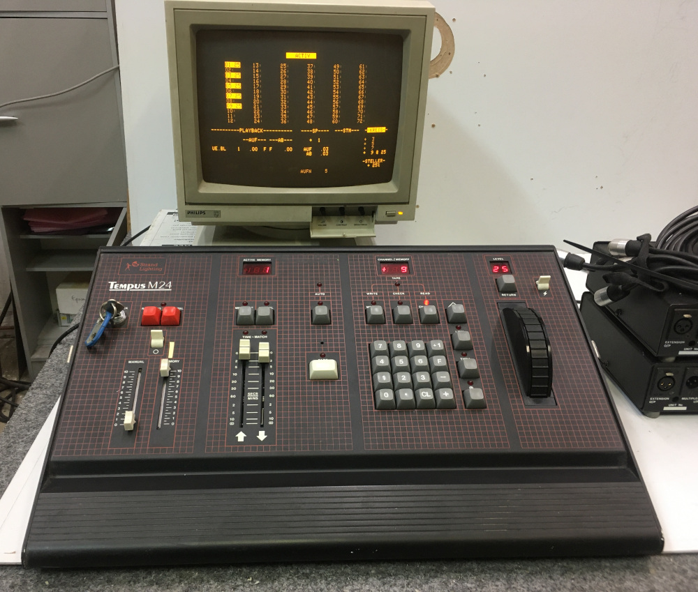

Guten Abend, ich habe hier ein Tempus M24 Lichtpult loszuwerden. Es funktioniert auf den ersten Blick, auf den zweiten Blick aber nicht so ganz. Es fadet schön zwischen Lichtstimmungen hin- und her, aber irgendwas stimmt mit dem Speicher nicht. Lichtszenen scheinen sich zu verändern. Dem bin ich aber nicht weiter nachgegangen. Vorstellbar ist, das das was mit der uralten Pufferbatterie zu tun hat. Das Pult hat einen D54 Ausgang, das ist ein von Strand Lighting (damals noch Rank Strand Electric) eingeführtes, analoges Multiplexsignal. Dabei sind zwei Umsetzer von D54 auf jeweils 24 Analogsignale, 0-10V. Also 48 analoge Kanäle. An moderne DMX-Dimmer ist es so nicht ohne weiteres anschließbar. Das Pult selber kann 72 Kanäle kontrollieren. Vermutlich wird auch niemand mehr das Pult produktiv einsetzen wollen. Dieses hier ist von 1988, aber es hätte nach wie vor das Zeug dazu! Vielleicht ist der eine oder andere mit den Strand Lighting Lichtpulten vertraut. Die haben damals eine sehr praktische und schnell-zu-bedienende Bedienphilosphie eingeführt - die ist auch bei moderneren Strand Pulten noch genauso. Und das Pult beherrscht Crossfades und Movefades und programmierbare Sprünge und Zeiten und diese ganzen Sachen. Wäre schön wenn jemand ein Altersplätzchen übrig hat. Ich werde das Pult nicht verschicken! Dazu habe ich schlicht gerade keine Zeit, und mit dem Röhrenmonitor und dem ganzen Geraffel ist das auch sehr viel. Abholung im Raum Berlin. Kontaktaufnahme bitte bitte mit Angabe einer Emailadresse! Schönes Wochenende wünsche ich. Nachtrag: https://www.theatrecrafts.com/archive/documents/tempusm24_userguide.pdf

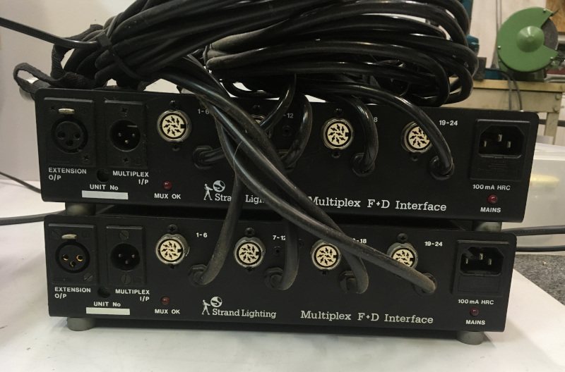

Flo G. schrieb: > Dabei sind zwei Umsetzer von D54 auf jeweils 24 Analogsignale, 0-10V. Sind das Strand-eigene 0-10V? Dann sind die negativ. Also eigentlich 0V...-10V. Woher ich das weiß? Hab in den 2000ern Strand-Dimmer an einem MA LC2412 betreiben wollen. mfg mf

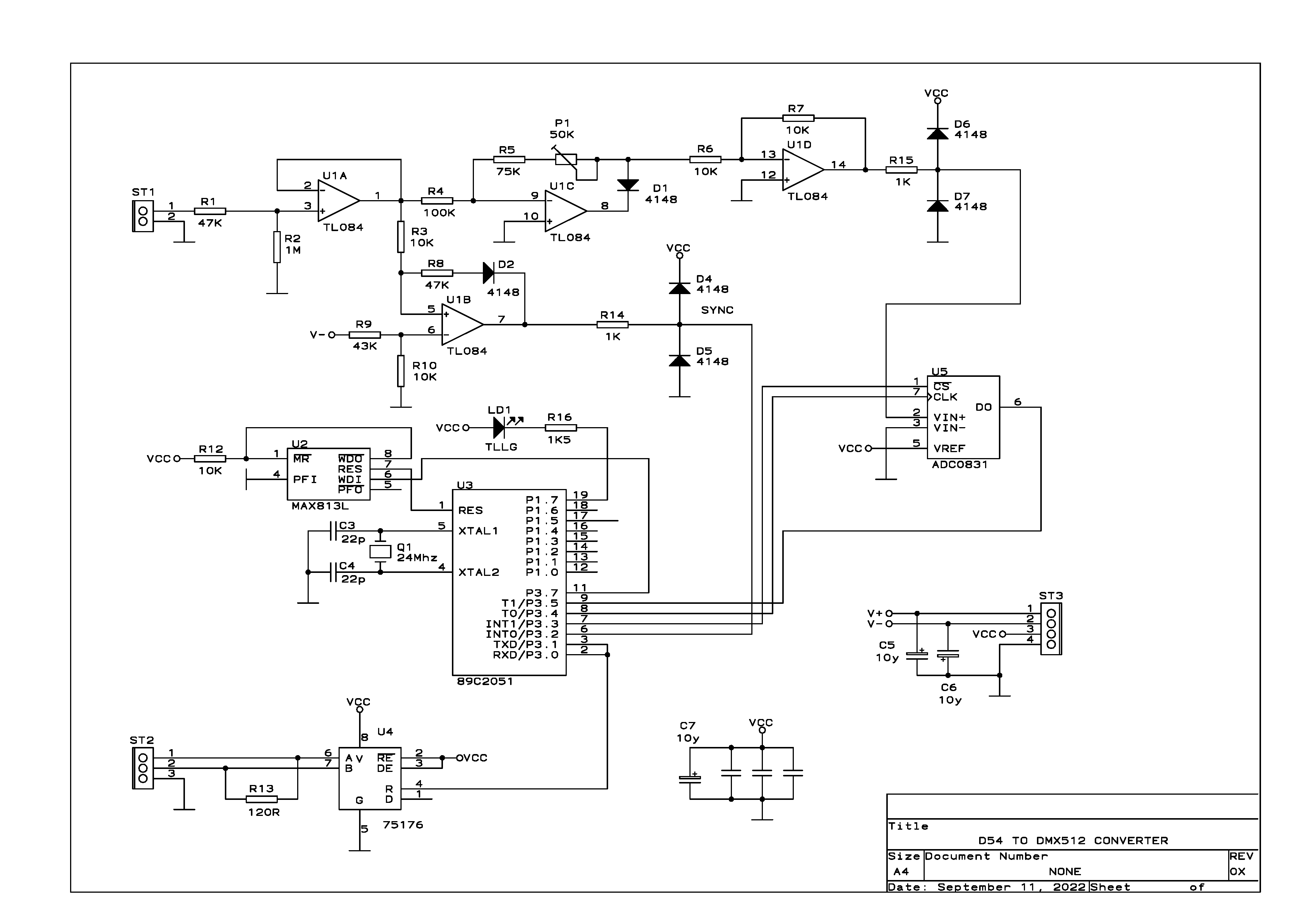

Flo G. schrieb: > Das Pult hat einen D54 Ausgang, das ist ein von Strand Lighting (damals > noch Rank Strand Electric) eingeführtes, analoges Multiplexsignal Ich habe mal einen Umsetzer von D54 auf DMX für ein Strand Pult entwickelt. mit 89C2051 in Assembler. Bei Interesse suche ich das heraus. Uwe

Uwe B. schrieb: > Ich habe mal einen Umsetzer von D54 auf DMX für ein Strand Pult > entwickelt. mit 89C2051 in Assembler. > Bei Interesse suche ich das heraus. > > Uwe Jedenfalls wäre das die einzige Möglichkeit, daß Pult wieder produktiv einzusetzen. Rein aus Neugier finde ich das interessant! Schöne Grüße Flo

Flo G. schrieb: > Jedenfalls wäre das die einzige Möglichkeit, daß Pult wieder produktiv > einzusetzen. Rein aus Neugier finde ich das interessant! Schaltplan und Programm im Anhang. Layout (EEDesigner III) bei Interesse. (welches Format?) Das Tempus war ein abslut amtliches Lichtstellpult für Theater. Zum schlachten viel zu schade. Uwe
Uwe B. schrieb: > > Schaltplan und Programm im Anhang. Layout (EEDesigner III) bei > Interesse. (welches Format?) > Danke, wunderbar einfach gelöst..
