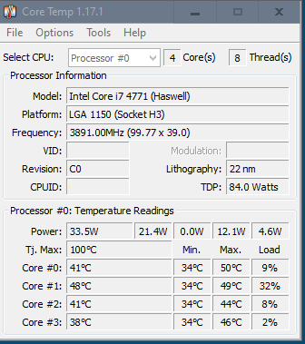

Gerhard O. schrieb: > Die Luft die aus dem PC herauskommt fühlt sich immer wie Raumtemperatur > an. Bei mir läuft permanent CoreTemp mit. Da kann man sehen, wie die CPU-Temperatur steigt, wenn die mal etwas mehr zu tun hat. Was warm wird, braucht Strom. Ach ja, kann auch ein Hinweis sein, mal den Staubsauger in den PC zu halten. https://www.alcpu.com/CoreTemp/
Peter Panne schrieb: > (prx) A. K. schrieb: >> Der Einfluss einer solchen GPU scheint sehr hoch zu sein: > > Teils macht sogar die Anzahl der Monitore einen Unterschied. > > Gab damals teils Karten die weit mehr als 50W verbraucht haben im Idle > sofern mehr als ein Monitor aktiv war. > > Eine GTX 960 sollte aber rund 10W im Idle benötigen, nicht mehr. Damit kann ich leben.
Manfred schrieb: > Gerhard O. schrieb: >> Die Luft die aus dem PC herauskommt fühlt sich immer wie Raumtemperatur >> an. > > Bei mir läuft permanent CoreTemp mit. Da kann man sehen, wie die > CPU-Temperatur steigt, wenn die mal etwas mehr zu tun hat. Was warm > wird, braucht Strom. Ach ja, kann auch ein Hinweis sein, mal den > Staubsauger in den PC zu halten. > > https://www.alcpu.com/CoreTemp/ Danke. Das ist gut zu wissen. Staubmaessig ist es schlecht den PC auf den Boden zu stellen. Meiner steht auf dem Arbeitstisch und bleibt ziemlich staubfrei. Wenn man ihn aufmacht, muss man schon genau schauen. PC-Staubsaugen ist auch problematisch, weil Staub oft die Eigenschaft hat elektrostatisch anzuhaften oder es existiert eine Grenzschicht und stört sich deshalb überhaupt nicht wenn die Nase des Staubsaugers auf ihn herumfuchtelt.

Manfred schrieb: > Gerhard O. schrieb: >> Die Luft die aus dem PC herauskommt fühlt sich immer wie Raumtemperatur >> an. > > Bei mir läuft permanent CoreTemp mit. Da kann man sehen, wie die > CPU-Temperatur steigt, wenn die mal etwas mehr zu tun hat. Was warm > wird, braucht Strom. Ach ja, kann auch ein Hinweis sein, mal den > Staubsauger in den PC zu halten. > > https://www.alcpu.com/CoreTemp/ Habe es gerade ausprobiert...
