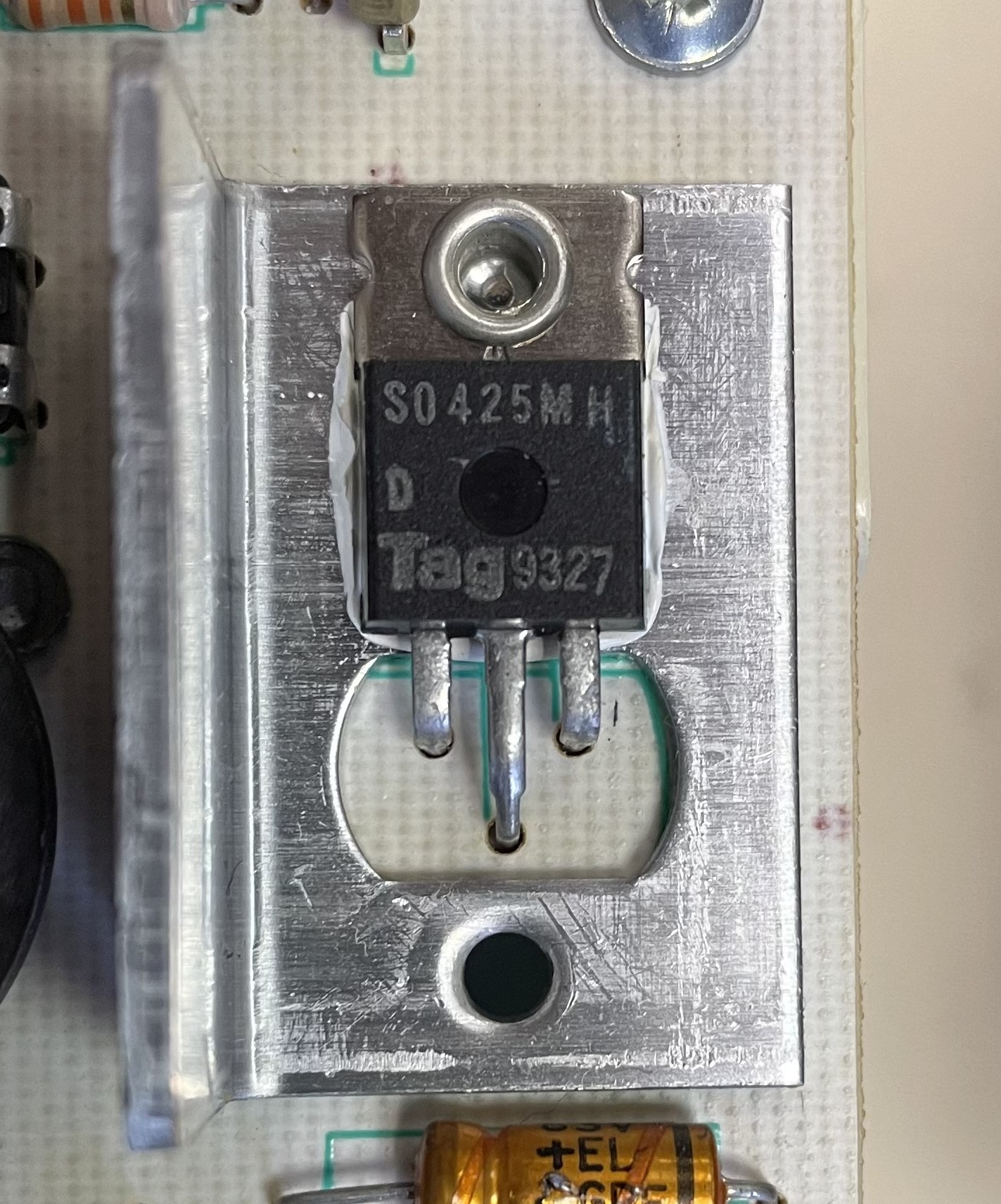

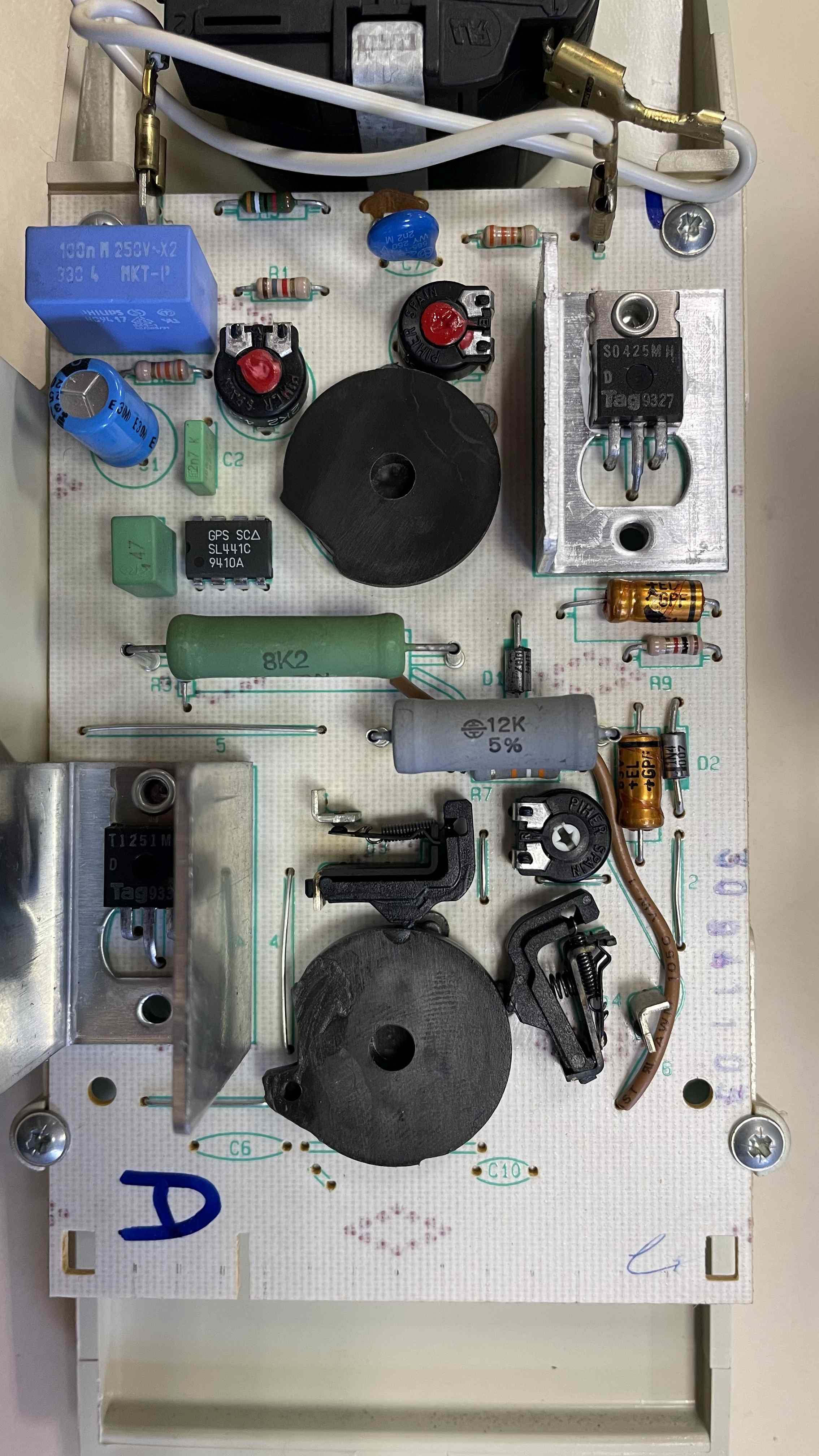

Heute hatten wir im RC unter anderem einen Thermomix der ersten Generation, Typ 3300. Die Anschlußleitung mußte erneuert werden. Die Kundin erwähnte aber auch, daß die Heizung schon seit langem nicht mehr funktioniere (also nur der Mixer funktioniert). Ein Blick auf die Platine zeigt, daß sowohl der Mixermotor als auch die Heizung jeweils per TRIAC geschaltet/geregelt werden. Ich vermute einen defekten TRIAC im Heizkreis. Die Heizung selbst scheint völlig in Ordnung (ca. 50 Ohm) und die Isolation ist auch ok (701 getestet). Der Triactyp ist aber völlig unbekannt, außer weiteren Hilfesuchen finde ich auch im Netz nichts dazu. Leider wollte die Kundin das Gerät wieder mitnehmen, so daß ich außer den Fotos nichts habe. Kann also bis in einigen Wochen kein Pinout o.ä. bestimmen. Habt ihr eine Idee welcher TRIAC da passen könnte? Könnte natürlich auch der SL441 geschossen sein, der ist für die Regelung der Heizung über Paketsteuerung/TRIAC zuständig.
Bearbeitet durch User
"S"=Thyristor, und wohl 4A/600V, für den Motor. Für den Heizkreis wird der T1251MH zuständig sein, und das ist ein 12A/600V Triac.
Hinz, super, danke! Ich konnte leider in der Eile nicht verifizieren, welcher Halbleiter nun für den Motor und welcher für die Heizung zuständig ist. Auf Grund der räumlichen Nähe zum jeweiligen Bedienknopf (oben mechanische Zeitschaltuhr, Mitte Heizung, unten Mixer) hatte ich bisher angenommen, daß der "untere" T1251MH für den Mixermotor zuständig ist (funktioniert) und der "obere" S0425MH in der Nähe des SL441 für die Heizung? Kann natürlich auch "vertikal" aufgebaut sein.... Grundsätzlich egal, weil ich beide besorgen kann und einfach ersetze, ist ja nur centware (außer der 441, der ist aus irgendwelchen Gründen sauteuer). Also ein Standardtriac mit normaler Gateempfindlichkeit? Pinout? Und welcher Thyristor wäre vergleichbar? Den Hersteller der T's habe ich noch nie gesehen.
Thomas R. schrieb: > Also ein Standardtriac mit normaler Gateempfindlichkeit? Die Empfindlickeit ist "51", aber ich kenne den Code nicht mehr. Die hatten leider auch selektierte Triacs, nach Kundenwunsch. Aber da sollte man im Datenblatt des Controllers etwas dazu finden. > Pinout? Standard. > Und welcher Thyristor wäre vergleichbar? Ein nicht zu empfindlicher in T0-220, die "25" war AFAIR max 25mA.
Nach dem Plessey Datenblatt für den 441 arbeitet der symmetrisch, also auf einen TRIAC und liefert zwischen 80 und 200mA Gatestrom. Damit läßt sich auch der taubste TRIAC befeuern... Damit dürfte der Thyristor für die Motorsteuerung zuständig sein und ok. Danke nochmals!

Harald W. schrieb: > H. H. schrieb: > >> aber ich kenne den Code nicht mehr. > > Ooh, wie kommt den das? Bist Du krank? > Gute Besserung! Das Alter. Die 3. und 4. Ziffer waren bei TAG der maximale Zündstrom in mA, wenn es ein "runder" Betrag (10/25/35/50) war. Andernfalls war es ein Code, und eben den hab ich mir leider nicht ausreichend eingeprägt. Datenblätter/bücher der TAG scheinen ja keine mehr zu existieren, und das bisschen was letztlich bei ST gelandet ist, hilft da leider nicht weiter. Jetzt schmerzen die Finger sehr...
Netzfund. Hilft aber nicht wirklich, da das nach dieser Liste ein Spezialtyp wäre, genau wie von Hinz erinnert. Allerdings verdichten sich die Hinweise, daß es wieder einmal "nur" ein defekter C ist. Kann ich erst verifizieren wenn ich das Ding wieder in die Finger bekomme.
Hallo zusammen, ich bin in unserem Repaircafé am gleichen Teil dran. M.E. gehört der obere Triac zum unteren Drehregler, also zum Motor und der untere zur Heizung. Habt ihr eine Lösung gefunden? Im Moment läuft bei meinem Thermomix leider weder die Heizung noch die Drehzahlregelung. Nur max. Motorleistung geht noch.
Nö, leider war die Kundin bisher nicht wieder da. Ihr eigentliches Anliegen war der Ersatz der Anschlußleitung (was wir erfolgreich gemacht haben). Die Heizung hatte sie schon lange aufgegeben. Ich hatte ihr erklärt, daß man das auch richten könne, kommen muß sie schon selbst. Da das Drehzahl IC auf der Platine oben ist, hatte ich bisher angenommen, daß der Triac daneben dazu gehört? An anderer Stelle im Netz wurde über defekte Kondensatoren/Elkos bei diesem Typ berichtet.
Für die Historie: Beim TM3300 wird die Heizung über den Plessey 441 und Triac darunter geregelt. Feedback über den 10 kOhm NTC im Anlegefühler am Behälter. Der Triac ist ein Standardtyp für 12A/600Volt. Die beiden verklebten Trimmer dienen der Linearisierung des Temperaturganges, also Anpassung von tatsächlicher Temperatur an die Anzeige am Drehknopf. Die Drehzahl wird über den Thyristor und Schaltung von Wicklungen des Motors gestellt. Daher auch die seltsamen Mikroschalter am Drehzahlsteller. Das IC SL441 wird direkt aus dem Netz über einen fetten 8,2kOhm/6 Watt Widerstand gespeist, kein Kondensatornetzteil! Bekannter Fehler ist die schlechte Wärmeleitung der Halbleiter gegen ihre Kühlwinkel wegen loser Nieten und folgendem Hitzetod. Auch ein Kurzschluß in der Heizung könnte den TRIAC töten.
