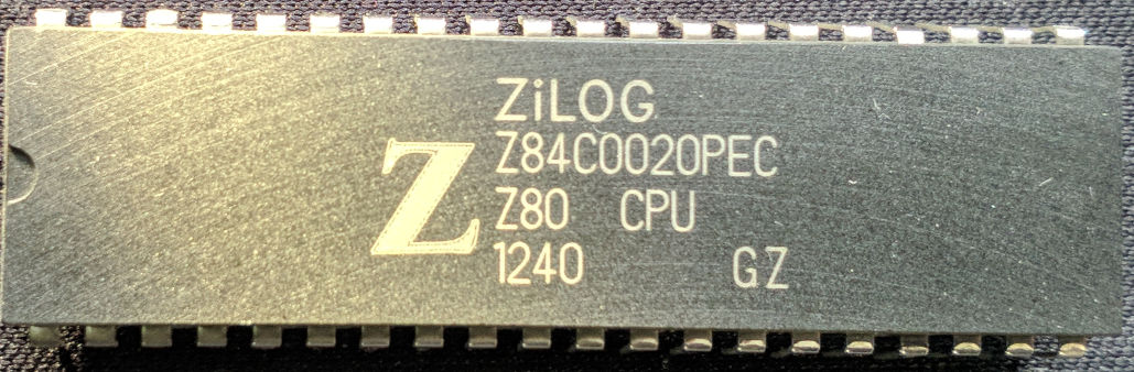

Ich habe bei eBay 10 Z80 CPUs aus China bestellt und vermutlich sind diese alle gefälscht. Wie auf dem Bild zu sehen ist haben alle Schleifspuren. Alle haben auf der Oberseite den gleichen Aufdruck mit gleichem Date code etc. Auf der Unterseite allerdings unterscheiden sie sich. Bei manchen steht in den Vertiefungen Indonesia, bei anderen Philippines, bei einigen gar nichts und wieder andere sind unten ganz glatt geschliffen. Die Beschriftung geht zwar nicht mit Aceton ab, aber der Rest spricht doch schon sehr für eine Fälschung. Ich werde als nächstes eine kleine Testschaltung auf einem Breadboard aufbauen, um zumindest zu testen, ob die Adressen bei NOPs hochzählen. Wenn das funktioniert, dann sind es doch wahrscheinlich NMOS CPUs, die nur umgelabelt wurden, oder? Das könnte man ja noch extra prüfen mit dem Test auf dem zweiten Bild. Die NMOS Version müsste man ja auch an der Stromaufnahme erkennen. Gibts noch andere einfache Tests, um gefälschte Z80 CPUs zu erkennen? Ich habe ja schon damit gerechnet gefälschte CPUs zu bekommen, da die sehr preiswert waren. (10 Stück für $20)

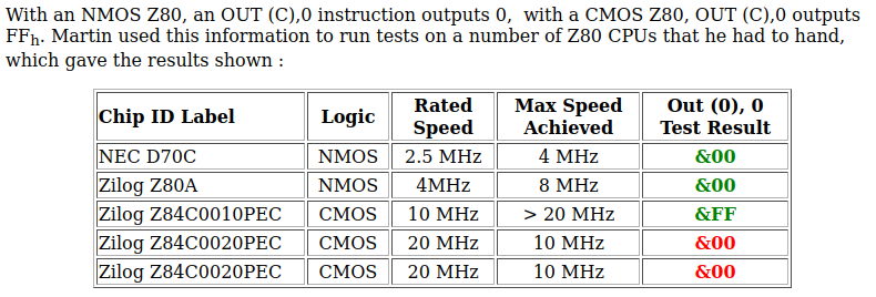

john doe schrieb: > Gibts noch andere einfache Tests, um gefälschte Z80 CPUs zu erkennen? 1. Das "Z" ist nicht original, denn der schräge Abwärtsstrich war zweigeteilt. Außerdem war das ziemlich quadratisch und nicht "kursiv" und das Logo-Z befand sich vor dem Wort "Zilog", sao dass das ges. Erscheinungsbild auch ein Quadrat ergab. 2. ZILOG wurde kpl. groß geschrieben, nicht mit kleinem "i".

john doe schrieb: > Gibts noch andere einfache Tests, um gefälschte Z80 CPUs zu erkennen? Steck sie in einen Z80 Rechner und lass ein aufwändiges Programm das wirklich Z80 code ausfuhrt laufen. Wenn es läuft, alles gut. Wenn nicht, teturn to sender. Denn dass man in China, ähnlich wie bei STM-uC, funktionskopierte aber neu entworfene Z80 und daher nicht 100% kompatibel produziert um sie dummen Versandkunden einzelstückweise anzudrehen, halte ich für ausgeschlossen. Viel zu viel Arbeit für wenig Ertrag. Warum man irgendwelche Z80s (ältere, von Mostek, oder Renesas) allerdings abschleift und umlabelt auch, das ausgelötete Original mit geputzen Beinchen hätte es sicherlich auch getan. Es ist entweder leer oder ein völlig anderes IC drin.

john doe schrieb: > Die NMOS Version müsste man ja auch an der Stromaufnahme erkennen. Definitiv. Den Unterschied zwischen 20 mA und 300 mA merkst Du sogar mit dem Finger... > Gibts noch andere einfache Tests, um gefälschte Z80 CPUs zu erkennen? zexdoc bzw. zexall

john doe schrieb: > Gibts noch andere einfache Tests, um gefälschte Z80 CPUs zu erkennen? Der Verdacht scheint bei den Z84C0020 wohl öfters vorzukommen: - http://primrosebank.net/computers/mtx/projects/mtxplus/notes/mtxplus_fakes.htm - https://www.robotrontechnik.de/html/forum/thwb/showtopic.php?threadid=11995

Ich habe heute die Z80 CPUs getestet und den Strom gemessen. Die gute Nachricht ist, es sind wirklich alles Z80 CPUs:
1 | # | Test | Strom | Info Unterseite | CMOS/NMOS |
2 | ------------------------------------------------------ |
3 | 1 | Ok | 0.2 mA | Indonesia | 10F2 | CMOS |
4 | 2 | Ok | 117.0 mA | Philippines | 25 | NMOS |
5 | 3 | Ok | 0.2 mA | Philippines | 5 | CMOS |
6 | 4 | Ok | 127.0 mA | Philippines | 25 | NMOS |
7 | 5 | Ok | 2.7 mA | - | - | CMOS ? |
8 | 6 | Ok | 117.0 mA | Indonesia | 3F0 | NMOS |
9 | 7 | Ok | 3.9 mA | - | - | CMOS ? |
10 | 8 | Ok | 107.0 mA | Philippines | 45 | NMOS |
11 | 9 | Ok | 110.0 mA | Indonesia | 2D3 | NMOS |
12 | 10 | Ok | 0.2 mA | Philippines | 5 | CMOS |
Nummer 1, 3 und 10 scheinen CMOS Versionen zu sein. Ob die wirklich bis 20 MHz funktionieren kann ich noch nicht sagen, weil ich erstmal nur eine einfache Testschaltung mit 2 Hz Takt verwendet habe. Nummer 2, 4, 6, 8 und 9 sind offenbar alte NMOS Versionen. Die unterschiedlichen Ströme könnten bedeuten, dass sie von unterschiedlichen Herstellern stammen. Nummer 5 und 7 sind etwas seltsam. Sind das CMOS ICs, die defekt sind oder hat das andere Gründe?
