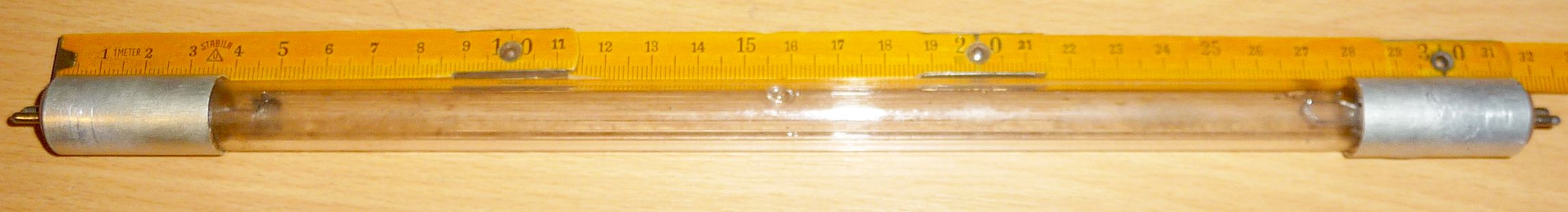

Da kein Foto kam, kapere ich diesen Thread mit der 30 cm Röhre. Die Sparversion war in einer Dunstabzugshaube versteckt und die Drossel eine VEB-Marke aus dem Bauernstaat. Was kann man damit noch sinnvoll anstellen?
Wasser entkeimen (das Sinnvollste), Oberflächen entkeimen, Sachen zur Fluoreszenz anregen, starke Verletzungen erleiden an Auge und Haut, Spielen. Tesafilm lässt UVC durch. Der Sperrschwinger scheint sehr gut zu funktionieren. Die 18 Watt im 12W Betrieb bringt die Testkarte im gesamten Raum zum leuchten, im Vergleich dazu hat die kleine Röhre so 1-2 Watt, also reicht das schon für den Betrieb zur Wasserdesinfektion unterwegs. Bestimmt kann man die Schaltung noch optimieren und verkleinern. Wenn man sich vor der Strahlung schützen will, kann man auch ein Aquarium nehmen und zur Sicherheit nochmal mit ner Testkarte oder Spektrometer nachmessen. "Ein durch eine UV-C-Lampe versehentlich hervorgerufener Sonnenbrand klingt daher schon innerhalb eines Folgetages vollständig ab, die Hornhaut des Auges wird hingegen nachhaltig getrübt." https://de.wikipedia.org/wiki/Ultraviolettstrahlung

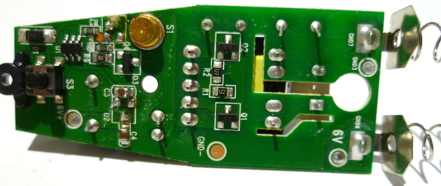

Hier der PCB, kann man die Transformatorabteilung auch irgendwie direkt bestromen? S1 Kupferzylinder ist Orientierungsschalter, ganz links ist ne SMD Led das schwarze Kunststoffteil.

Es gibt auch fertige HV Module mit 20kV, so kleine Würfel. Die müssten eigentlich sehr gut mit 3,7V dafür geeignet sein.
