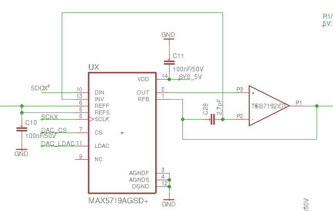

Hi, ich habe im Internet eine Schaltung eines DAC mit anschließendem Operationsverstärker gefunden. Da ich keine Lust habe, erst mit realer (und derzeit sehr knapper) Hardware festzustellen, ob diese Schaltung wirklich was wert ist, versuche ich gerade zu verstehen, was die tun soll. So weit ist mir das klar, mit Ausnahme des Kondensators C26. Wozu ist der gut? Und was legt dessen Wert fest? Danke schon mal!
Damit wird VERMUTLICH der DC / Gleichspannungsanteil verringert.
H. H. schrieb: > Um Schwingneigung zu verringern. Und wenn ich statt dessen 2,2 uF nehmen würde (weil anderweitig auf der LP auch schon verwendet), würde das die Schwingneigung wieder erhöhen? Oder kann ich mir ähnlich wie bei einem RC-Glied irgendwie eine Grenzfrequenz ausrechnen?
Sunner schrieb: > H. H. schrieb: >> Um Schwingneigung zu verringern. > > Und wenn ich statt dessen 2,2 uF nehmen würde (weil anderweitig auf der > LP auch schon verwendet), würde das die Schwingneigung wieder erhöhen? Ziemlich sicher. > Oder kann ich mir ähnlich wie bei einem RC-Glied irgendwie eine > Grenzfrequenz ausrechnen? Klar, die Werte der Widerstände im MAX werden ja im Datenblatt stehen.
Sunner schrieb: > Wozu ist > der gut? "20-bit voltage output DAC featuring low glitch energy of 0.05nV-second. Development with DACs involves expertise in analog systems," Soll wohl bei ganz hohen Frequenzen den Glitch auffangen und wirkt bei sehr hohen Frequenzen als Tiefpass. mfg
Sunner schrieb: > Oder kann ich mir ähnlich wie bei einem RC-Glied irgendwie eine > Grenzfrequenz ausrechnen? Ja. Datenblatt S. 15, "Simple Bipolar Output" machts vielleicht übersichtlicher.
Onkel Hotte schrieb: > Ja. Datenblatt S. 15, "Simple Bipolar Output" machts vielleicht > übersichtlicher. OK, aber genau da kommt der Kondensator ja nicht vor - deswegen meine Frage hier!
Sunner schrieb: > OK, aber genau da kommt der Kondensator ja nicht vor - deswegen meine > Frage hier! Ob der Kondensator erforderlich ist und wie groß er sein muss, hängt vom Typ des externen Opamp und von dessen Last ab.
Yalu X. schrieb: > Sunner schrieb: >> OK, aber genau da kommt der Kondensator ja nicht vor - deswegen meine >> Frage hier! > > Ob der Kondensator erforderlich ist und wie groß er sein muss, hängt vom > Typ des externen Opamp und von dessen Last ab. Zumal 2.7pF schon fast von parasitären Kapazitäten gebildet werden. Auf einem Steckbrett (OK, blöde Idee für einen 16-Bit DAC) dürfte man das locker erreichen.
