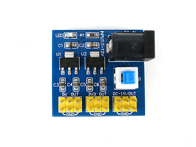

Tja, dann helfen dir Fertigplatinen wie
https://www.ebay.de/itm/264987897739 offenbar nicht weiter.
Die 5V könnte man nur zum messen einschalten und per Linearregler
gewinnen. Oder per geregeltem Spannungsverdoppler der 3.3V.

von Andreas B. (bitverdreher)
Die nicht, aber:
https://www.ebay.com/itm/265664915759

AMS1117 gibt's auch in doppelter Ausführung für 3.3V + 5V auf einer
Platine
cgi.ebay.de/353146123779
wenn du selbst löten willst
pollin.de/p/spannungsregler-tle4271-170150

von Alexander (alecxs)
> einer Platine

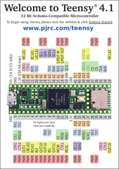

Laut Doku des Herstellers ist der Teensy 4.1 nicht dafür vorgesehen,
extern mit 3,3V versorgt zu werden. Der 3,3V Anschluss ist nur als
Ausgang mit maximal 250mA Belastung durch externe Beschaltung gedacht.
"Teensy 4.1 has a voltage regulator which reduces the 5V VUSB / VIN
power to 3.3V for use by the main processor and most other parts.
Additional circuitry may be powered from the 3.3V pin. The recommended
maximum for external 3.3V usage is 250mA. Teensy 4.1 is not meant to
receive power on its 3.3V pin."
https://www.pjrc.com/store/teensy41.html
Daher empfehle ich einen Step-Down Wandler von 12V auf 5V zu benutzen.
Einen weiteren 3,3V Regler (zusätzlich zu dem auf dem Teensy 4.1 Board)
brauchst du gar nicht.
