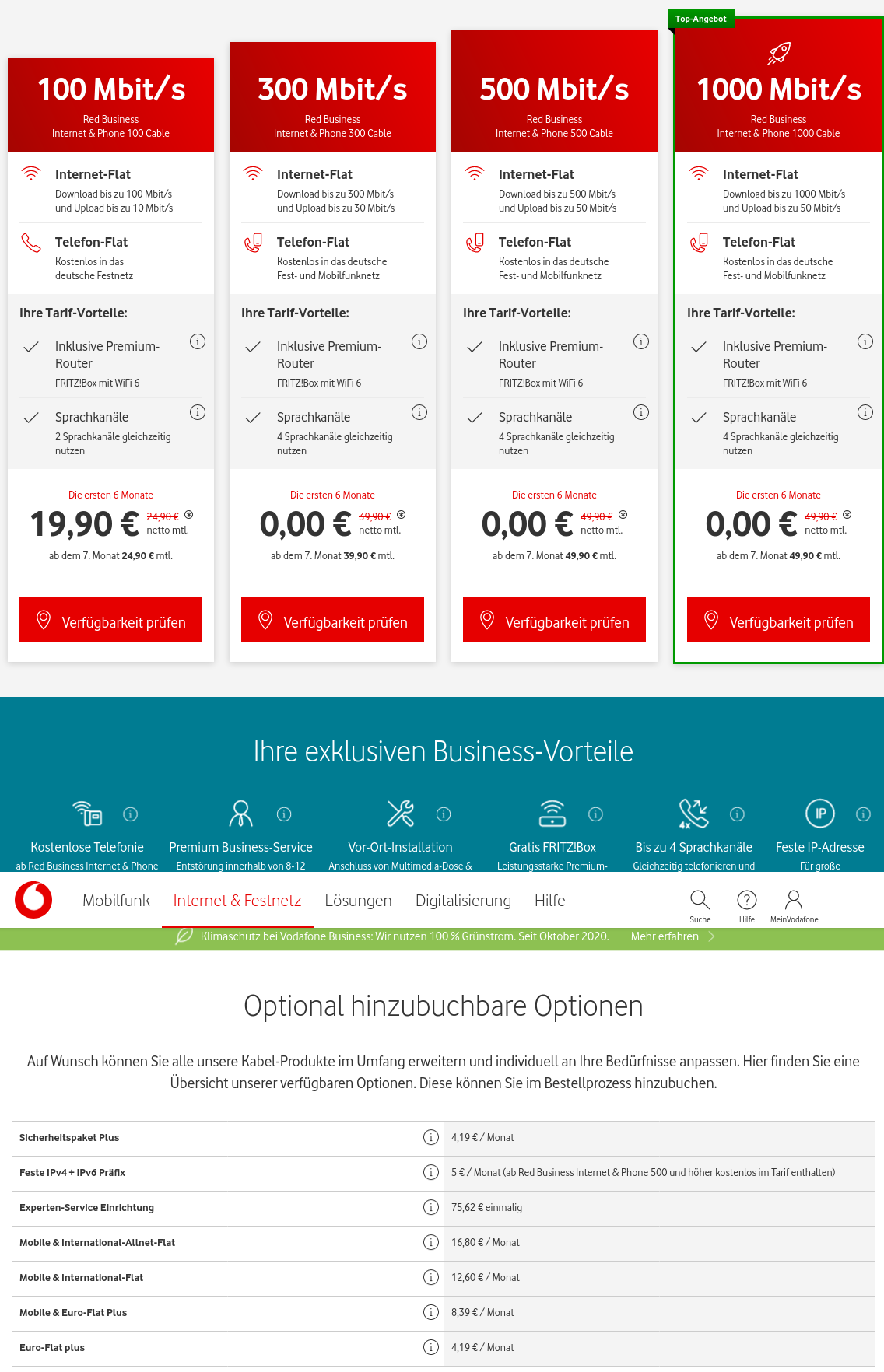

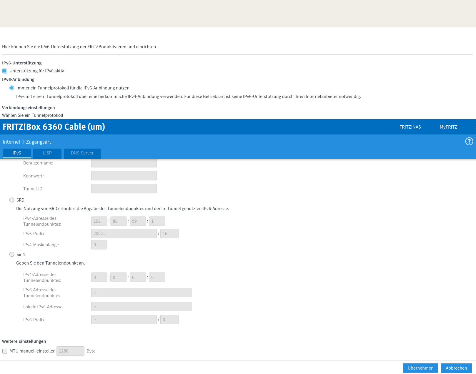

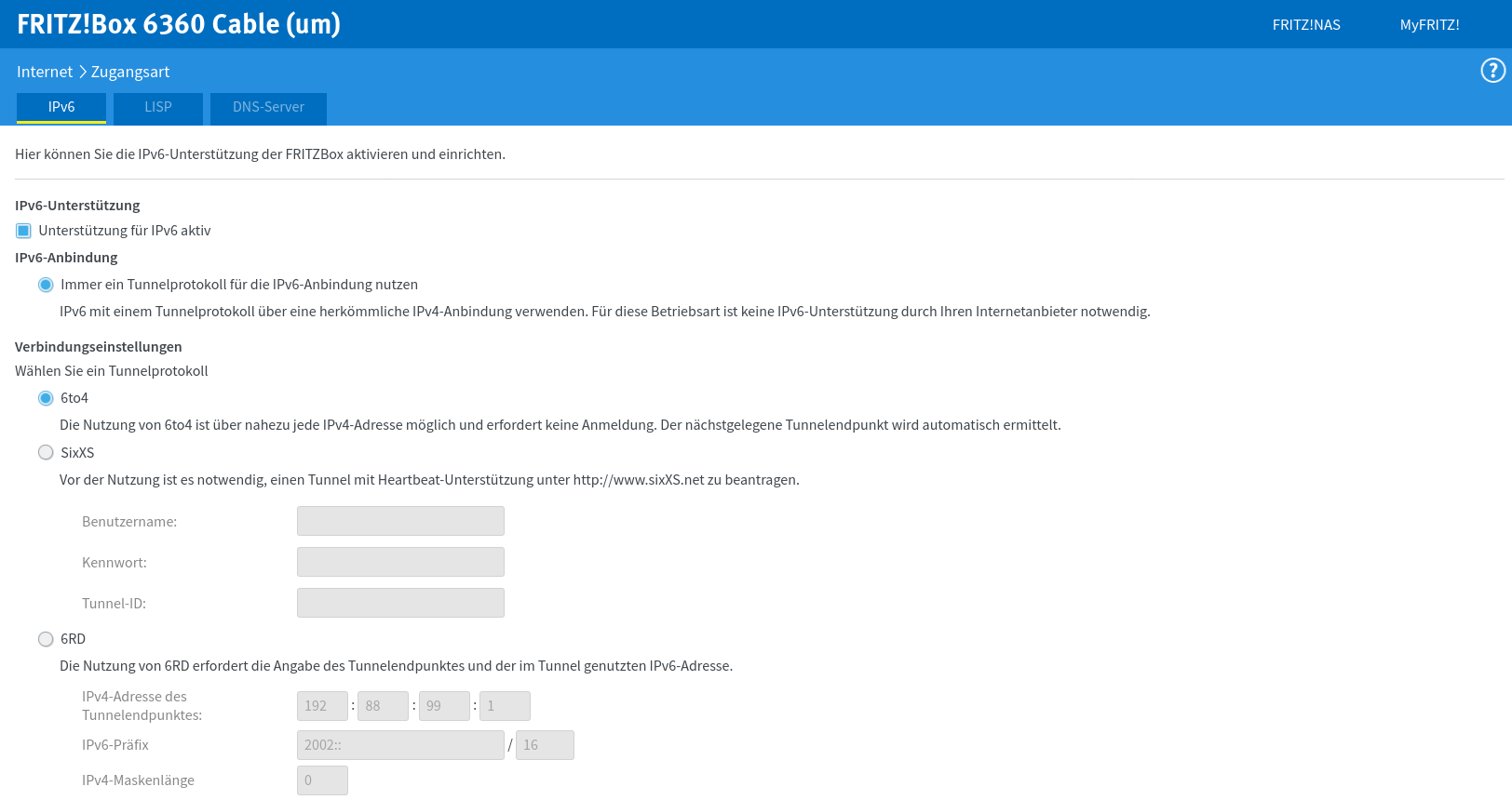

Habe aktuell eine Fritzbox 6360 Cable mit fester IPv4, ohne IPv6. Ursprünglich war das Unitymedia, jetzt Vodafone. Hinter der Cablebox hängt eine 2. Fritzbox 7270 als Firewall und Verteiler. Auf Nachfrage bei Vodafone wegen IPv6 Unterstützung sagte der Mitarbeiter, dass hierfür eine neue Fritzbox 6591 (30€ Kosten) notwendig ist, da die 6360 kein IPv6 kann. Im Konfigurationsmenu der 6360 ist schon auch ein Button für IPv6 Unterstützung, aber so wie es aussieht ist diese wohl nicht nativ. Der Mitarbeiter meinte von den 4 LAN Ports der neuen Fritzbox 6591 wäre der erste für IPv4 und der zweite dann für IPv6! Dies hat mich jetzt völlig verwirrt, da ich bis jetzt fest davon überzeugt war, dass IPv4 und IPv6 gleichzeitig über eine Leitung laufen kann. Hat hier jemand Erfahrung damit?
Rainer S. schrieb: > Hat hier jemand Erfahrung damit? Ist zwar eine ansonsten unbekannte Quelle, aber vielleicht glaubst du denen ja: https://avm.de/service/wissensdatenbank/dok/FRITZ-Box-6360/573_IPv6-in-FRITZ-Box-einrichten/ Man beachte den Hinweis… Oliver

Oliver S. schrieb: > Ist zwar eine ansonsten unbekannte Quelle, aber vielleicht glaubst du > denen ja: Habe gerade mit einem Mitarbeiter von AVM gesprochen. Es braucht hierzu wohl ein Update, damit IPv6 nativ genutzt werden kann. Das Update einspielen kann aber nur Vodafone. Ich bin ja schon froh, dass die mir nicht einen neueren Vertrag anbieten wollten. (prx) A. K. schrieb: > Rainer S. schrieb: >> Der Mitarbeiter meinte von den 4 LAN Ports der neuen Fritzbox 6591 wäre >> der erste für IPv4 und der zweite dann für IPv6! > > Unsinn. Ja, das sagte der AVM Mitarbeiter auch. Also kann ich die neue Fritzbox bestellen.

Hallo Rainer, ich hatte im Mai Umstellung meines Anschlusses bei M-Net. Und habe auf dem Anschluss auch eine Feste IPv4 Adresse. ich musste damals unter Anweisung von der M-Net Technik IPv6 deaktivieren. da sonst die Feste IPv4 Adresse nicht von der FritzBox genutzt wurde. folgender Beitrag im Vodafone Forum beschreibt wohl deine Problematik. Lösung wohl eher weniger in Sicht https://forum.vodafone.de/t5/DSL-Tarife-Rechnung/feste-IPv4-IPv6-IPv6-Pr%C3%A4fix-Dual-Stack-wo-gibts-Infos-dazu-f%C3%BCr/td-p/2862018 Tobi
Bearbeitet durch User
Tobi schrieb: > Lösung wohl eher weniger in Sicht Sieht so aus. Aus der Leistungsbeschreibung von "Red Business Internet Cable" ergibt sich das nämlich auch, d.h. entweder eine statische IPv4, oder IPv6. "Dualstack Vodafone stellt die statische IPv4-Adresse per reinem IPv4 zur Verfügung (kein IPv6-Support/Präfix). Die Bereitstellung der dynamischen IP-Adressen erfolgt mit gleichzeitiger Unterstützung von IPv4 und IPv6 (Dual Stack)."

Rainer S. schrieb: > da steht aber nicht, dass es gar nicht geht so wie ich es verstanden > habe. Nur, dass die IPv6 nicht fest ist. Die IPv4 aber schon. Das steht in dafür in der Leistungsbeschreibung von bei Vodafone. Siehe oben. Aber vielleicht steht es in deiner Leistungsbeschreibung anders?
Rainer S. schrieb: > Warum sollte das dann bei einer festen IPv4 nicht möglich sein? Weil deren Infrastruktur das nicht vorsieht? Was technisch geht und was Vodafone anbietet sind zwei paar Stiefel. So ein Anbieter hat bestimmte Schemata, und was da nicht reinpasst, das kriegst du dann auch nicht. Jedenfalls nicht in dieser Preisregion. Die feste IPv4 bei obigem "Red Business Internet Cable" Vertrag wird auch nicht in der gestellten 6591 einkonfiguriert, sondern per DHCP vergeben. Und darf sich gemäss der Leistungbeschreibung auch mal ändern.

Hier steht etwas von fester IPv4 und IPv6 Präfix. Für 5€ / Monat. Dafür kann ich aber auch einen V-Server mieten, der hat ebenfalls eine feste IPv4 und IPv6 mit dabei.
